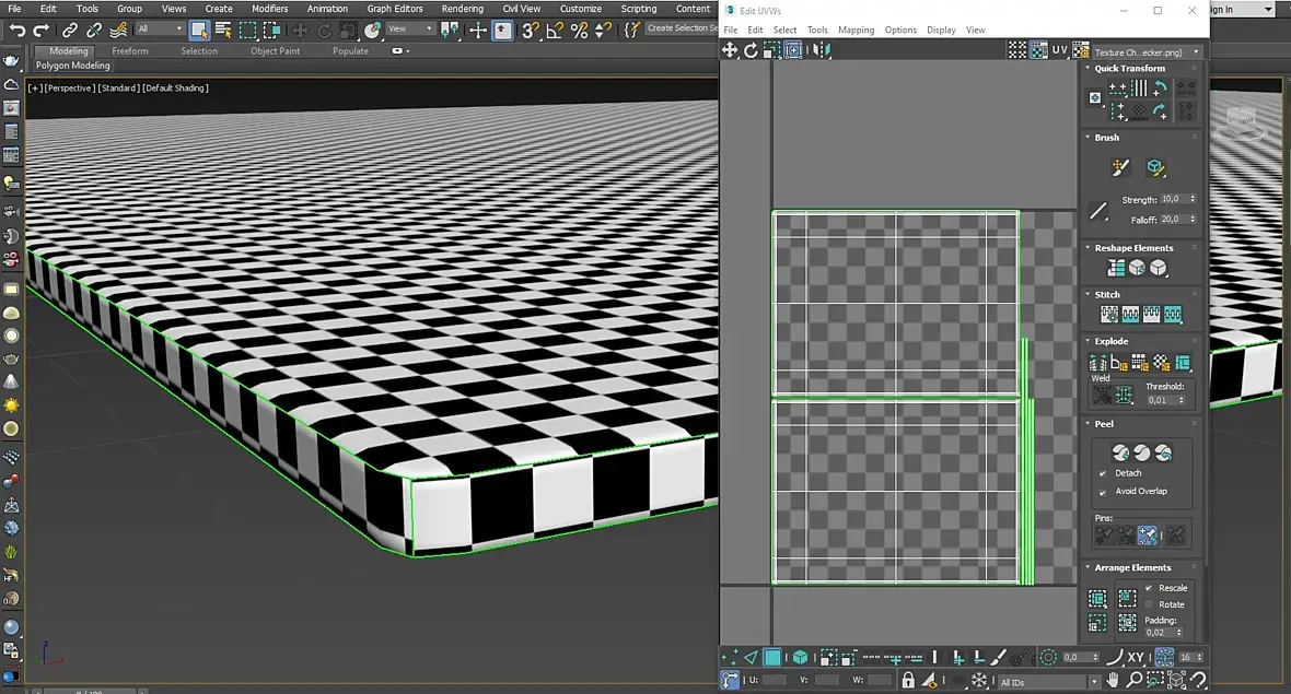

имеется крышка стола, на углах получается не правильно
как правильно сделать ?
заранее спасибо
На сайте c 19.02.2012
Сообщений: 900
А как правильно должно быть? Вот 2 варианта как можно сделать. Если будет одна текстура ложиться. И если разные.

На сайте c 18.06.2018
Сообщений: 65
Воронеж
думал может есть более извращенные способы все равно спасибо

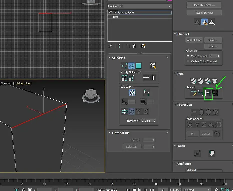

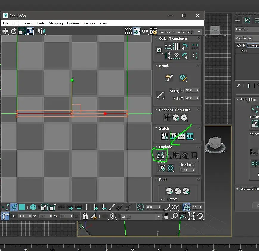

Подскажите как самому вручную зеленые линии по которым режет сделать?
На сайте c 16.03.2016
Сообщений: 2167
Или так

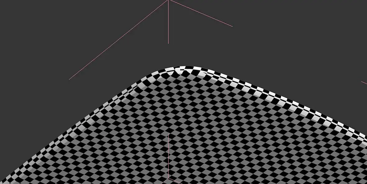

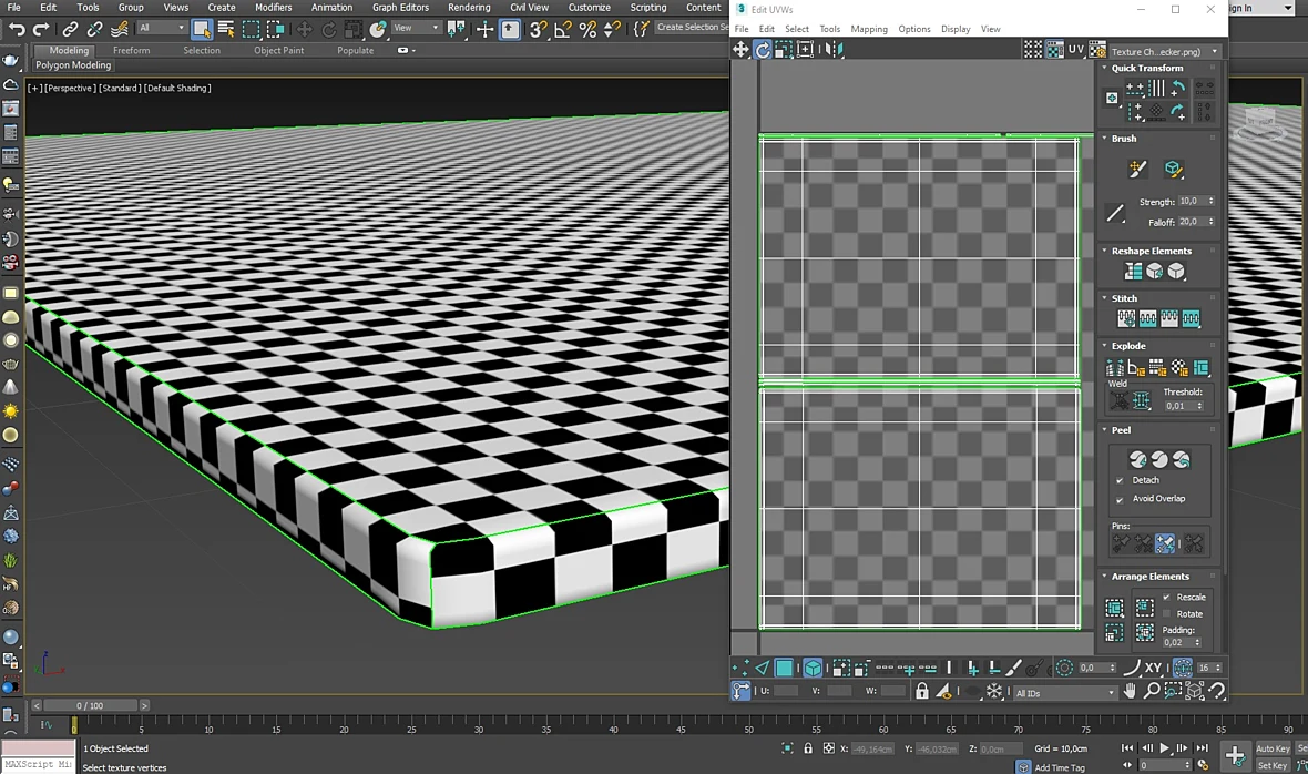

Это либо мрамор либо дерево с закруглеными краями
хочетя что бы не было видно разрыв текстуры но как такое сделать не пому
да еще и края скругленные и unwrap на них начинает всякие элементы лесенкой вырезать
