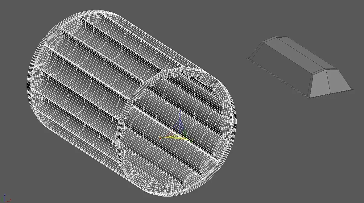

Как правильно смоделировать мягкую часть на "пространстве чтения"?
На сайте c 25.06.2014
Сообщений: 86
Naxcivan

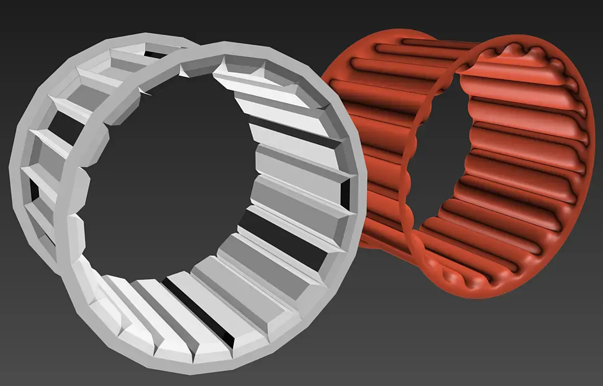

Пробую bevel ерунда какая то получается.
А нужно что то наподобие этого
На сайте c 18.04.2019
Сообщений: 127
Харьков
Делаете полусферу , отсекаете половину и у вас получается четверть сферы , делаете симметрию относительно последнего разреза и отодвигаете новую четверть на длину одной подушки , далее делаете бридж между ними , и вот у вас одна подушка готова , далее ставите пивот в центр вашего пространства для чтения и копируете инстансом с поворотом на определенный градус .
Надеюсь понятно написал

Цилиндры по периметру цилиндра.  Надеюсь цилиндрически ответил

Логика понятна.Спасибо надо пропустить через практику,я просто не за компом.

У вас есть иное решение?

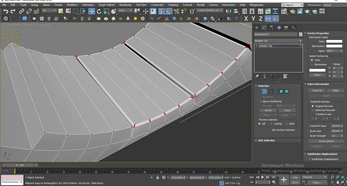

не ну бевел тоже не тупиковый путь

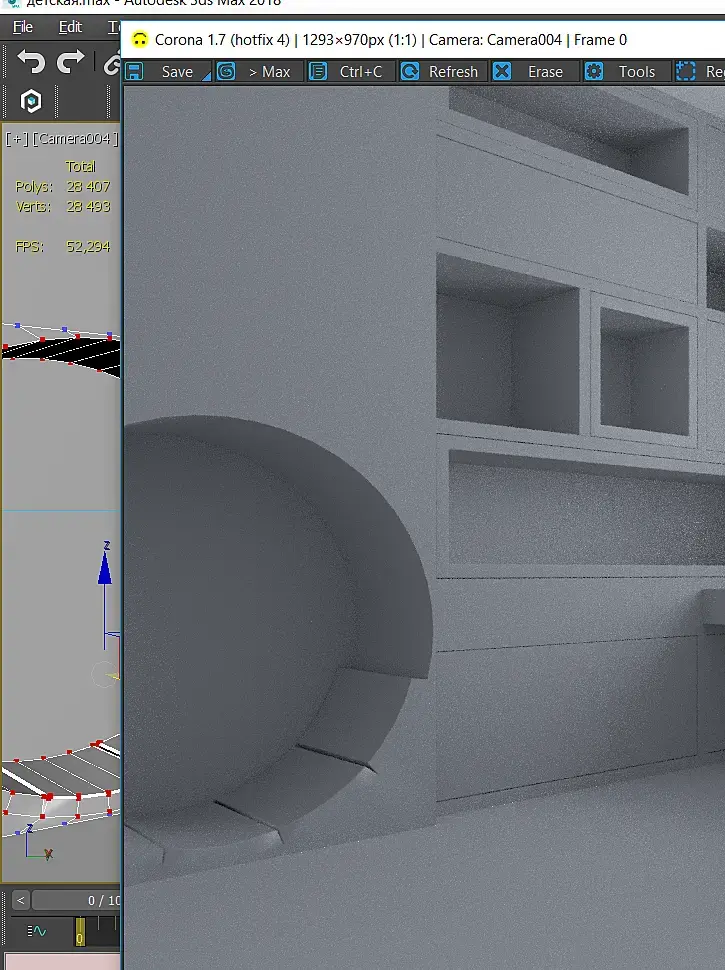

Настораживает расстояние между подушками.

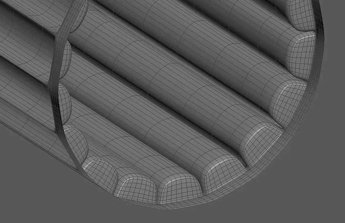

На сайте c 10.06.2011
Сообщений: 250
Расстояние между подушками можно регулировать дополнительным лупом и наклоном боковых граней. За основу брался цининдр, удалялись торцы и все полигоны, кроме одного. Потом этому полигону придавалась нужная форма и он копировался вращением на нужный угол.

Спасибо большое !
