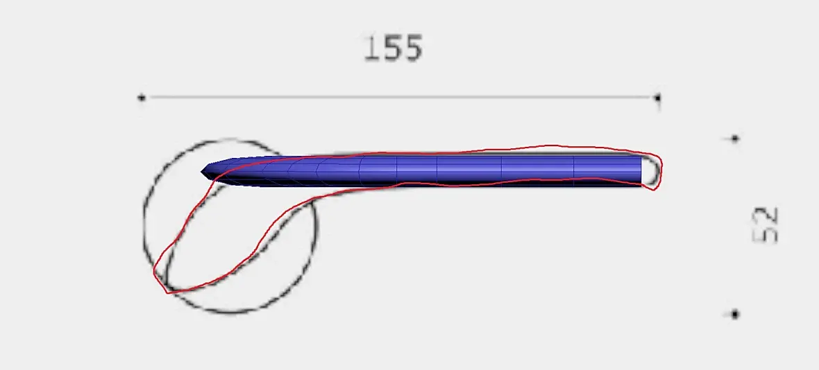

Bend -ом согнуть не могу,  FFD - тоже не могу толком согнуть по форме.
Какие могут быть еще варианты?

почему бендом не получается? лимиты поставить и двигать гизмо

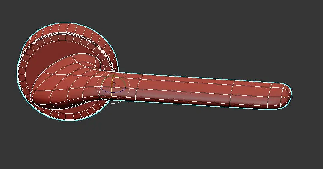

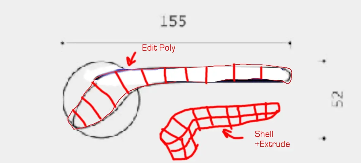

Дверная ручка? Мне б наверное проще было бы делать это полимоделингом изначально, а потом уже накидывать турбосмус

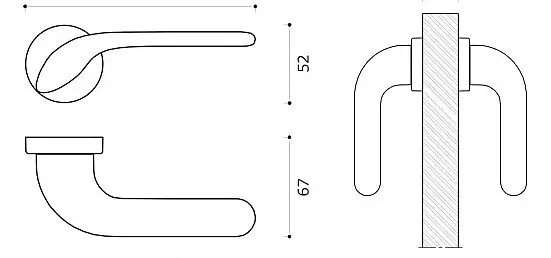

Через line ту проекцию где сгиб идет-далее выдавить екструдом -и далее руками и после раз турбосмус набросить..так что ли?
лофтом пробую - не выходит.

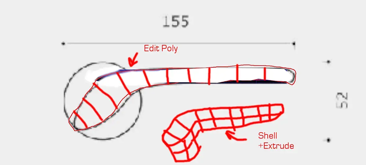

На сайте c 03.05.2012
Сообщений: 748
я имела в виду что-то типа этого:
но я не знаю при этом какая остальная форма у ручки

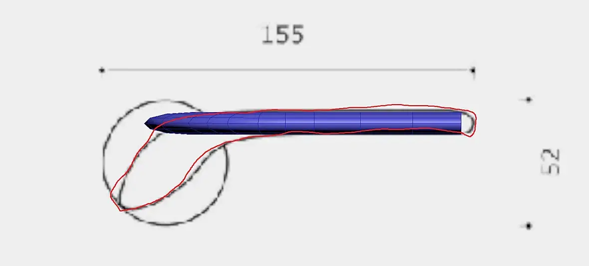

На сайте c 21.01.2020
Сообщений: 20
В проекциях далее так показывает

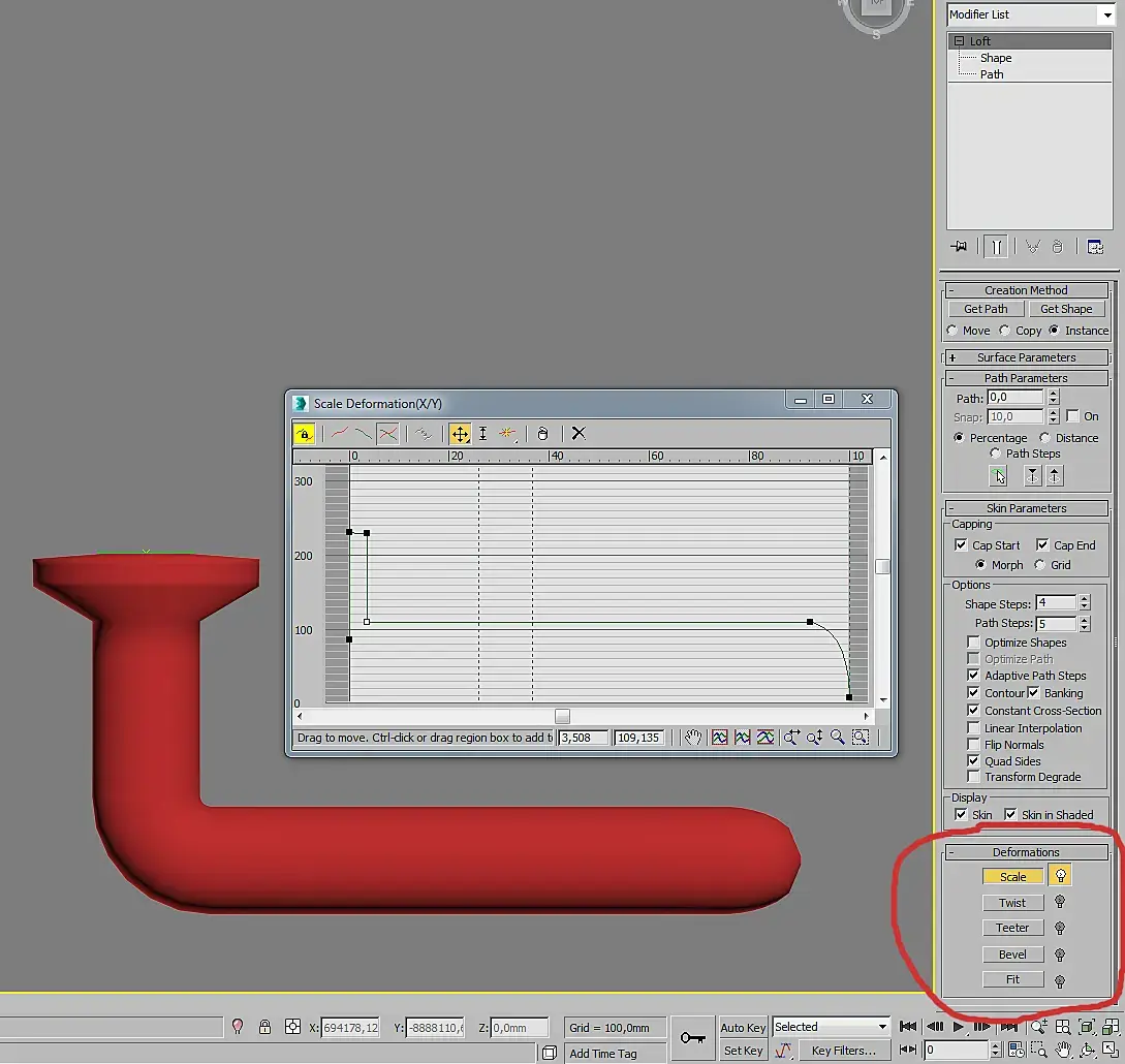

Значит, неправильно пробуете:
Вот где обвела красным - там и живут нужные деформации.
У меня в примере обе оси залочены - их можно отомкнуть и делать деформации только по одной нужной оси.

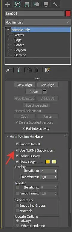

Хотя - стека в файле нет. Уже сколапснуто все.
На сайте c 27.07.2009
Сообщений: 943
RU
Отключите тут
