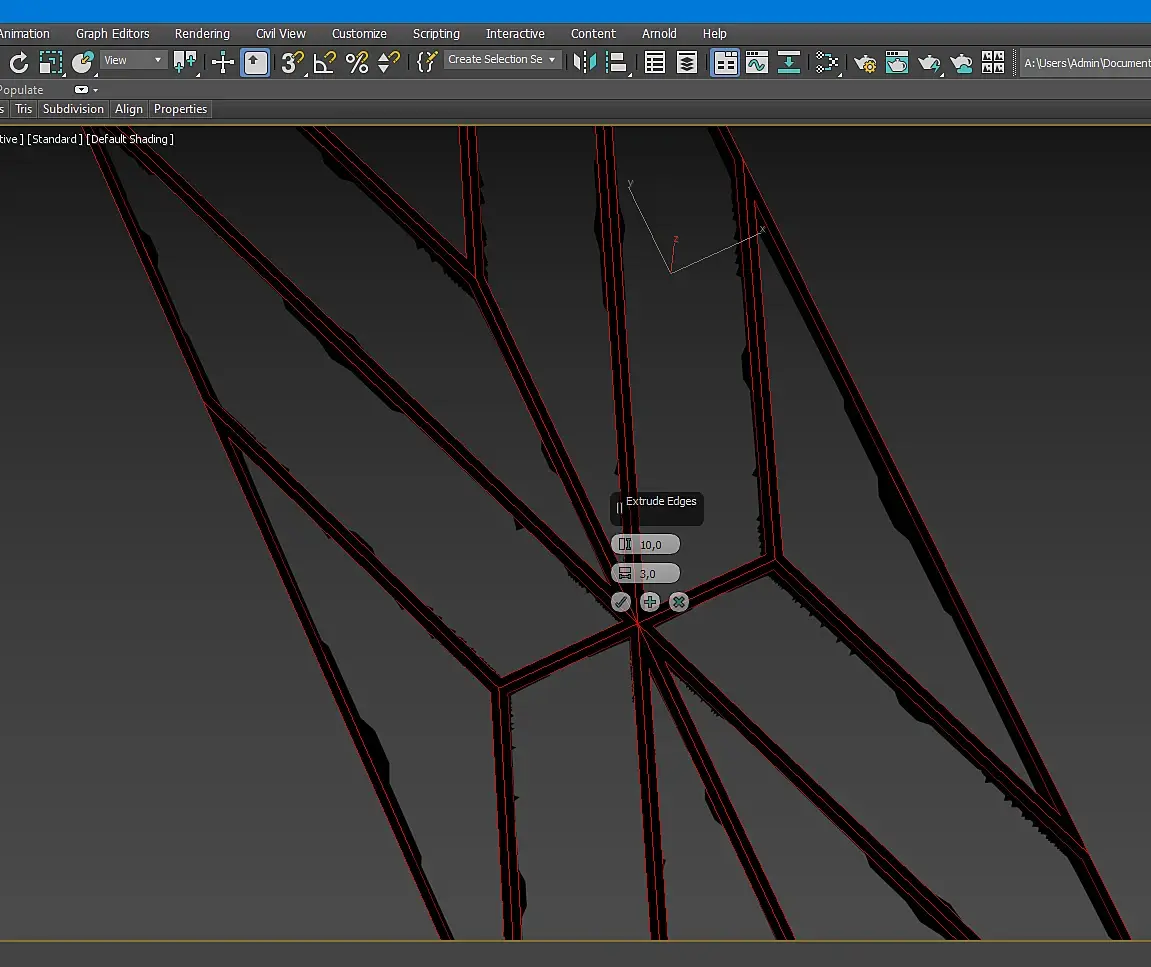

Добрый день. Господа, прошу совета как сделать такие же грани как на рисунке 1. Перевожу из корела в макс в формате dxf. Далее перевожу в едит поли, применяют экструд чтобы сделать фаску. Однако края выдавливаются криво и только по 2 осям. Может на картинке 1 не видно, но все грани находятся под углом, этого и хочу добиться.

Если я вас правильно понял, то вам нужен bevel, с отрицательным значемнием outline, а не экструд
пс.  эта фаска называется фасет.

Я пытался применить его к модели, однако грани остаются плоскими.

обычный плейн, который я порезал по вашему рисунку, и полигоны выдавил бевелом. пришли в личку почту. пришлю эту модельку, если не понимаешь как сделано

Хочу понять принцип, чем резали, какой инструмент? (Спасибо за предложение, но тут ключевое понять)
Может есть какой автоматизирующий инструмент или всё зависит от импортируемой модели?
Разобрался, взял сохранил исходник esp корела в AI версии 8.0 сохраняя кривые. Далее берем бевел как советовали коллеги выше, переходим на полигоны и выдавливаем как надо. Спасибо!
