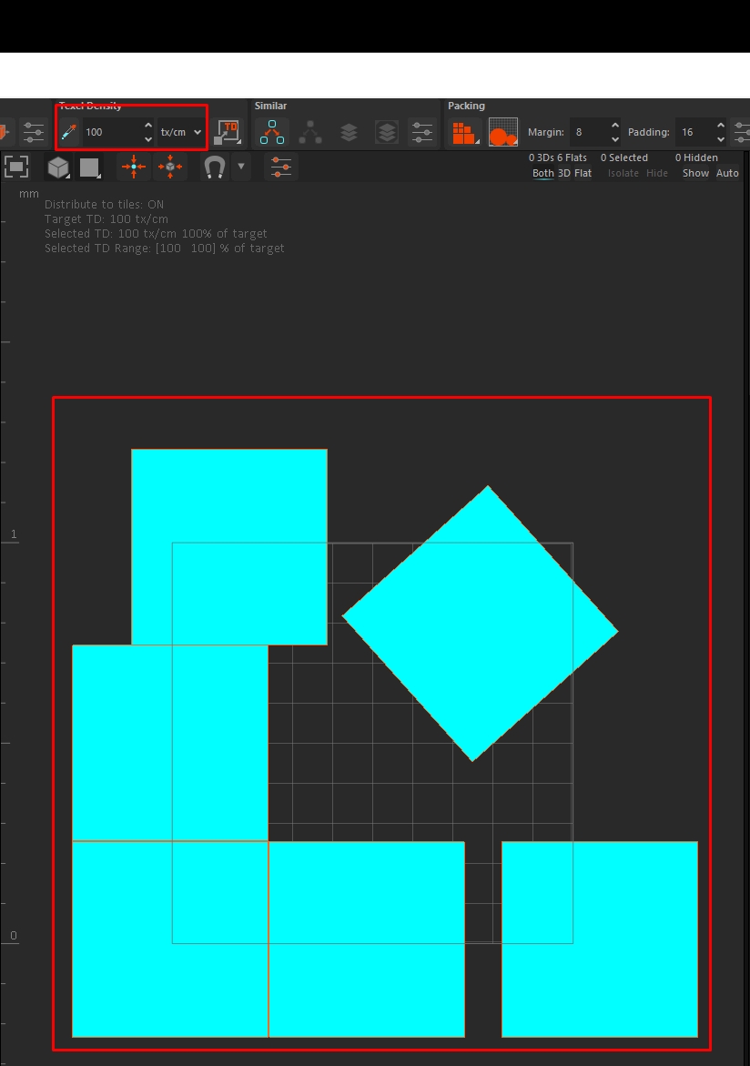

Вот тебе картинки:

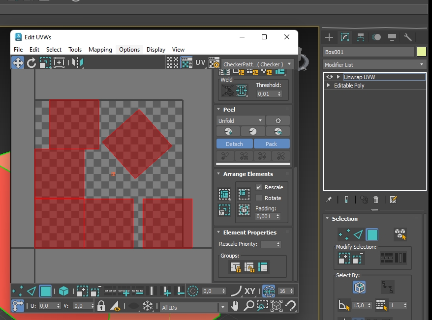

Геометрия с разверткой в максе (блендере, майе). Специально повернул элемент, остальные оставил с нулевым зазором
Вот она же в ризоме с родным ТД:

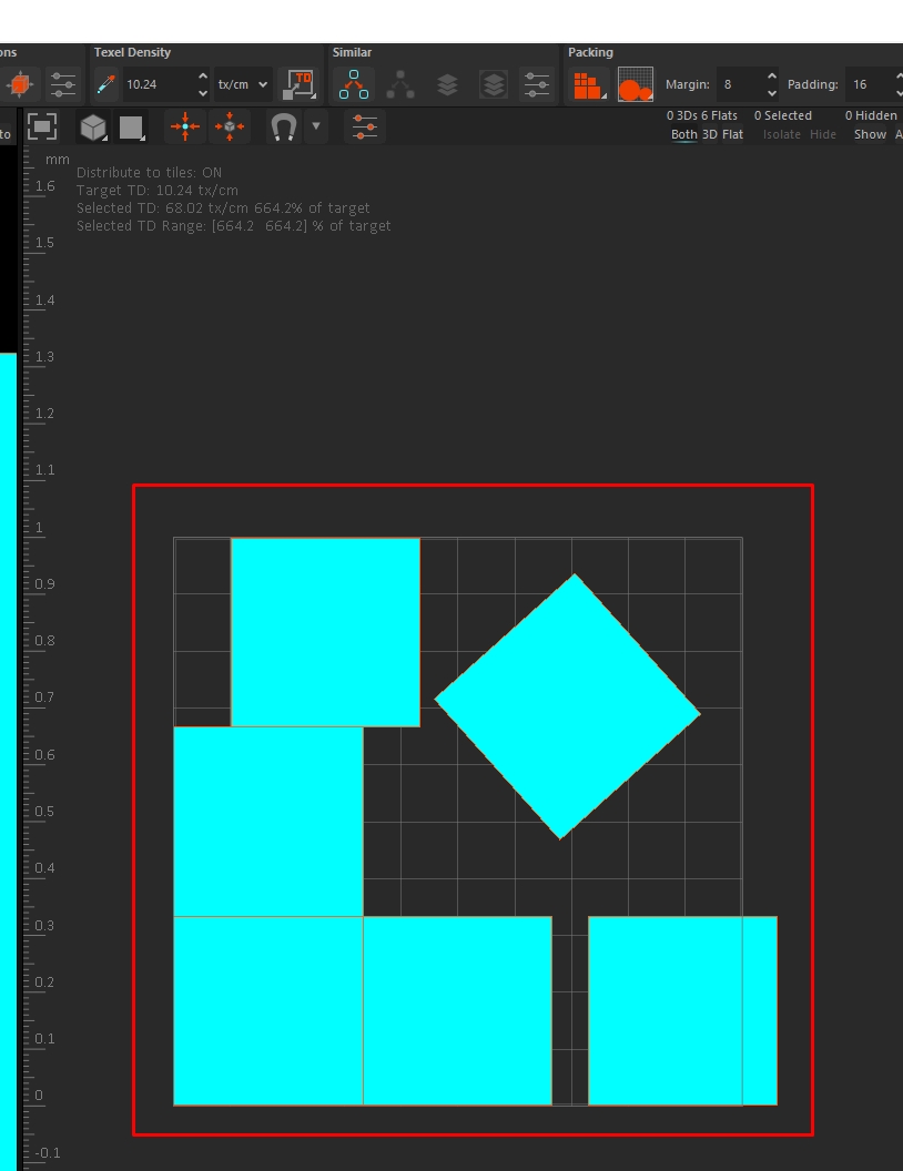

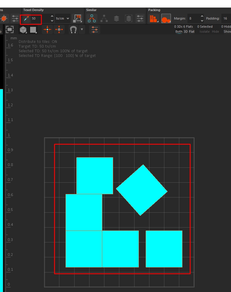

Вот применение любых ТД:

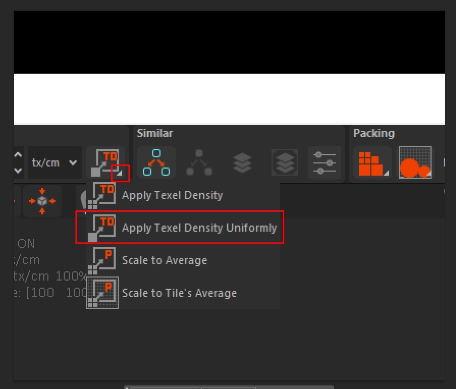

Не забудь выбрать нужный режим применения ТД к развертке:
