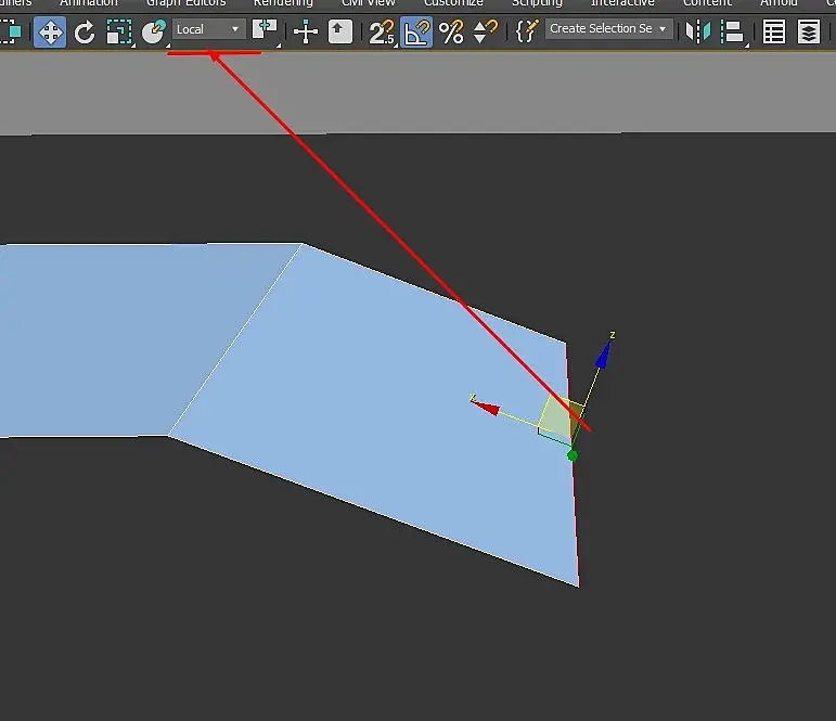

Обычно при моделировании я выбираю ребро, зажимаю шифт и двигаю его, таким образом создавая новый полигон.
Как сделать так чтобы новый полигон создавался в той же плоскости что и тот, грань которого я "копирую"?
Чтобы как-бы продолжался полигон в ту же сторону куда смотрит.

Ребята, ну пробовал я и локал и парент, это не работает! Двигается куда угодно но не по плану. На отдельном полигоне еще может работать, а когда это часть модели - нет.
Так на локал надо менять когда в EditPoly работаешь и грань выделена
так и делаю, двигается не туда

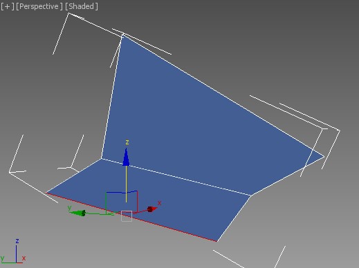

скрин сделай как мой
На сайте c 22.06.2011
Сообщений: 85
УфА
На сайте c 24.12.2010
Сообщений: 896
Туркменистан
Ииии? куда он двигается? Правильно все оси стоят

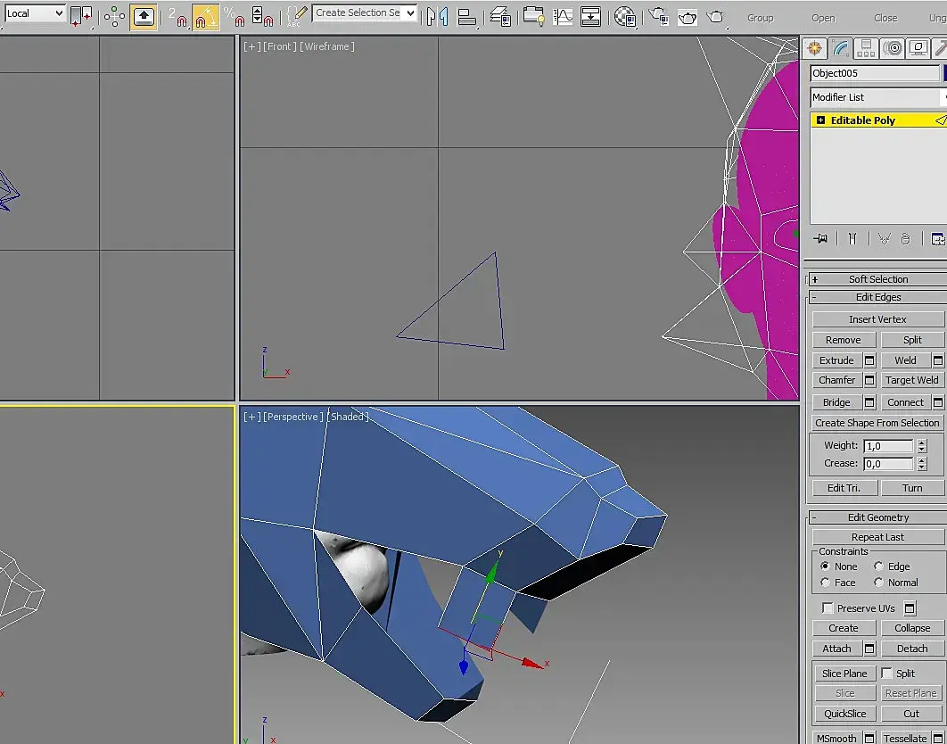

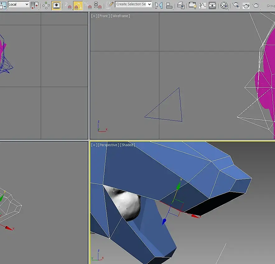

Сообщений: 85
УфА
А это скрин перед тем как копирую грань

Скинь часть модели. Чет странно как то

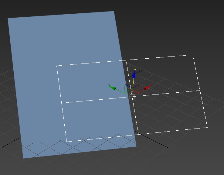

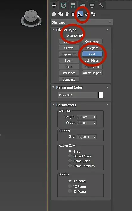

Полигоны точно слиты? ветрексы свелдены? Если всё таки глюк, то можно создать сетку (выбрать в хелперсах элементах грид) но до этого врубить галочку аутогрид. И затем прям по полигону нарисовать сетку. Затем выбрать модель и выбрать в осях pick и там выбрать сетку. Вуаля, теперь всё будет рисоваться в этой системе координат. Затем уже опять перейти в нужный режим (локал или другой). Думаю дальше всё уже нормально пойдёт Сталкивался с такими глюками. Всё было свелдено.

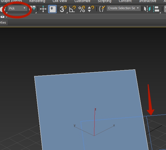

Проще на полигоне с автогридом нарисовать кубик, и в reference coordinate system выбрать pick, указав этот кубик. Оси привяжутся к осям кубика.
