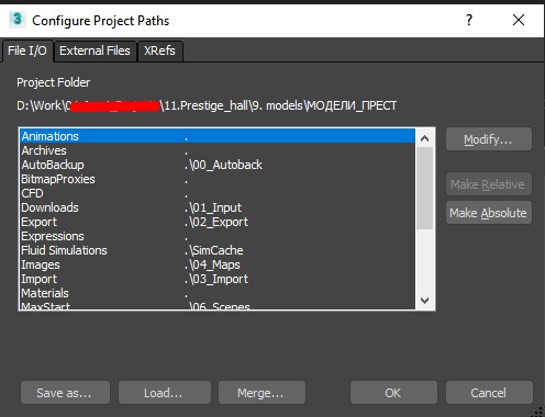

Всем доброго времени суток!

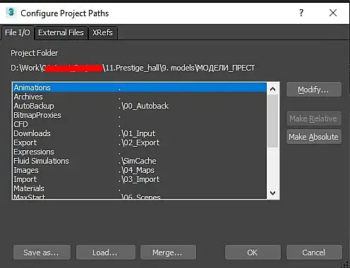

Возникла такая проблема. Один из джунов офиса скинул кривульку-модельку бесплатно скачанную с какого-то стока, после открытия файла которой, все AutobackUp пути назначились в папку с этой моделькой. Теперь не знаю как это пофиксить, у самого стоит версия 3ds Max 2020, в версиях до 18й это все делалось довольно просто, а здесь с подвыпердом.

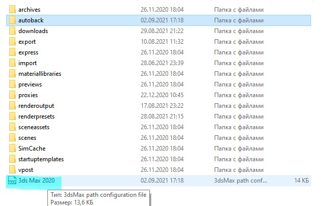

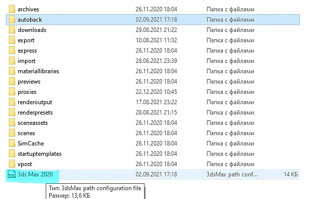

Это оно ? Этот файл надо просто запустить ? (С эти впервые за все время сталкиваюсь)

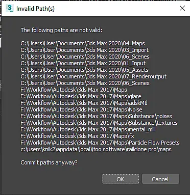

-NiK- как и где можно подтвердить недостающие пасы ?
(Кстати, файл по этому пути найти через set project не вышло, пришлось все делать ручками)

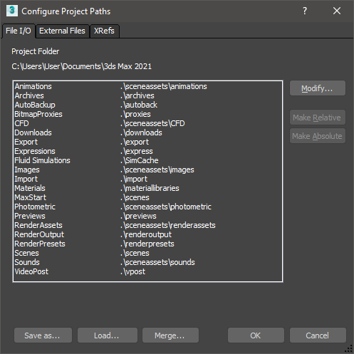

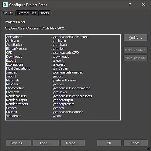

Можешь пожалуйста прикрепить скрины со своими путями, чтоб я ориентировался где что искать и где что находиться в стандартных настройках ?
На сайте c 31.03.2008
Сообщений: 1151
На сайте c 27.09.2018
Сообщений: 255
Kievland

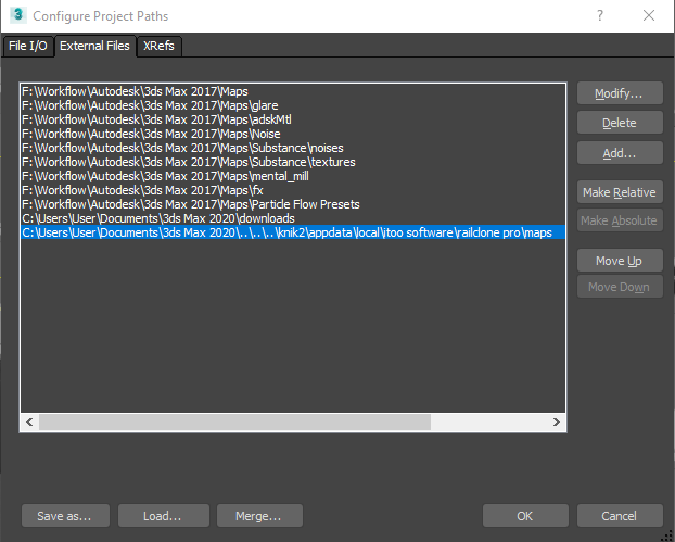

-NiK- Можно и это окошко пожалуйста ?
Я потом с твоего разрешения подведу итог всего что я сделал и что над сделать, чтоб такое не случалось, вдруг у кого ещё будет такое неудобство.
Сообщений: 255
Kievland

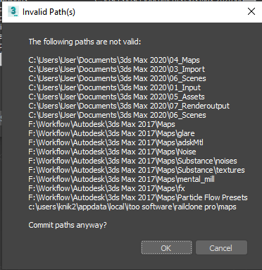

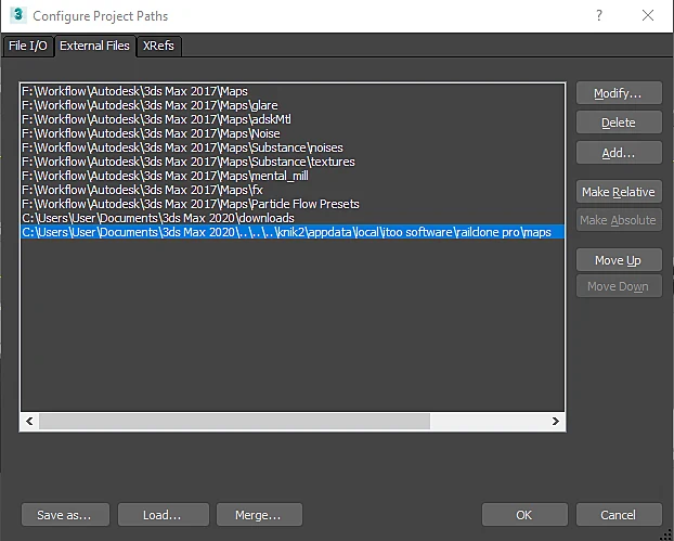

MastaMan Спасибо большое, все сработало. Пасы по прописывал вручную, имея пример это не трудно, External Files - вычистил, за исключением существующих путей, которые нашел на своем диске. Спасибо большое, оно работает !)
(P.S. ENU снес кстати, заменил на свежий бэкап, когда ещё проблем никаких не было. Но, в путях изменений никаких не произошло) -NiK- Тоже спасибо, за предоставленные примеры)

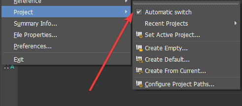

Перед тем, как возникла проблема эта галочка могла быть нажата?

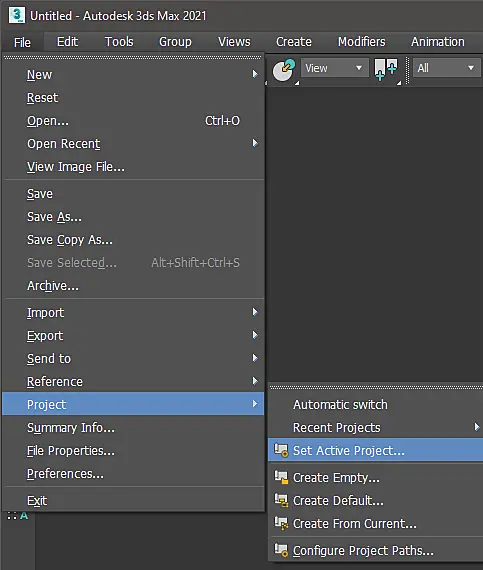

Короче, вот про папки проектов.
Их предназначение - менеджмент всего, что связано со сценой и её ассетами. Текстуры сразу ищутся в maps и BitmapDirs, автобэкапы в AutoBackup, ctrl+s открывает папку scenes и так далее. Типа удобно (наверное).
До 2019 макса эти папки нужно было указывать вручную - set project folder. Это переключало папку проекта с дефолтной на выбранную и активировало все соответствующие пути для соответствующих целей. А вот при открытии сцены макс папку проекта автоматически не менял, и эта фича обнуляла удобство прожект папок, поэтому большинство работали даже не зная об их существовании.
В корне папки проекта лежит файл .mxp который описывает структуру его дочерних папок. Структура может быть любой, она может даже не иметь дочерних папок вовсе (всё может быть свалено в одну).
Начиная с 2019 макса файл mxp не просто описывает структуру, он является индикатором наличия этой самой прожект папки (есть правильный mxp - это прожект папка) и при нажатой галочке Automatic search макс теперь может определить, что мы открываем сцену имеющую прожект папку и меняет прожект папку автоматически. Дефолтная никуда не делась, и её пути не должны были меняться (они прописаны там же в mxp), просто сама папка проекта сменилась.
После этого, если папки проекта мы всё еще не используем, то эта папка и остается последней активной.
Соответственно, у меня и возник вопрос. Действительно ли баг есть. Меняются ли фактически пути в дефолтном mxp файле или происходит банальная смена папки проекта и чинить тут нечего? Ну кроме разве что смены папки обратно на дефолтную.

-NiK- Спасибо за объяснение, теперь лучше понимаю эту систему.
Да, галочка стояла - это из-за нее не появились предупреждающие об изменениях окна ? + в вкладках external files и XRefs было очень много путей, которые не были связаны с моим пк (банально к дискам, которых у меня не было) - их тоже, пришлось чистить вручную.
ЗЫ, после выбора mxp файла, все папки у меня заменились на дефолтную, выбранную в Project, но подпапки пришлось указывать вручную.
