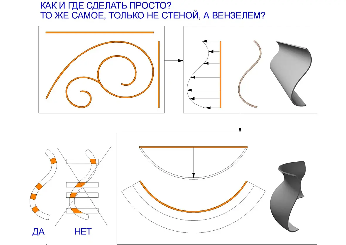

Как просто сделать вензель изогнутый в двух плоскостях?
На сайте c 10.08.2017
Сообщений: 15
Такую стену, изогнутую в двух плоскостях делается в два клика меньше минуты.Как сделать то же самое только ни стеной а вензелем?1- по кривой из тонкой плиты сделать вензель. (сбоку и сверху - прямо)2- повернуть готовый прямой вензель (вид сбоку) и изогнуть по кривой3- повернуть готовый изогнутый вензель (вид сбоку), но прямой сверху и изогнуть по дуге или кривойИТОГ - вензель изогнутый в двух плоскостях

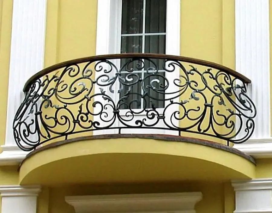

На 1 картинке вензель

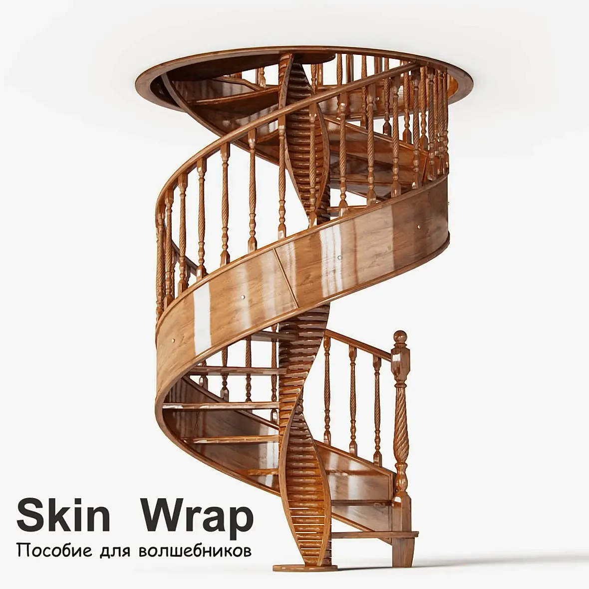

На 2 картинке прямой - сверху парапет балкона , но кривой сбоку.
На 3 картинке - сверху парапет дугой и сбоку кривой
Но на 2 и 3 картинке - парапет глухой стеной.
Если посмотреть на 3 картинку спереди - она должна быть не стеной, а вензелем с картинки №1
Такая художественная ковка ограждения балкона.
Вензель - пример. По сути будет сложнее.

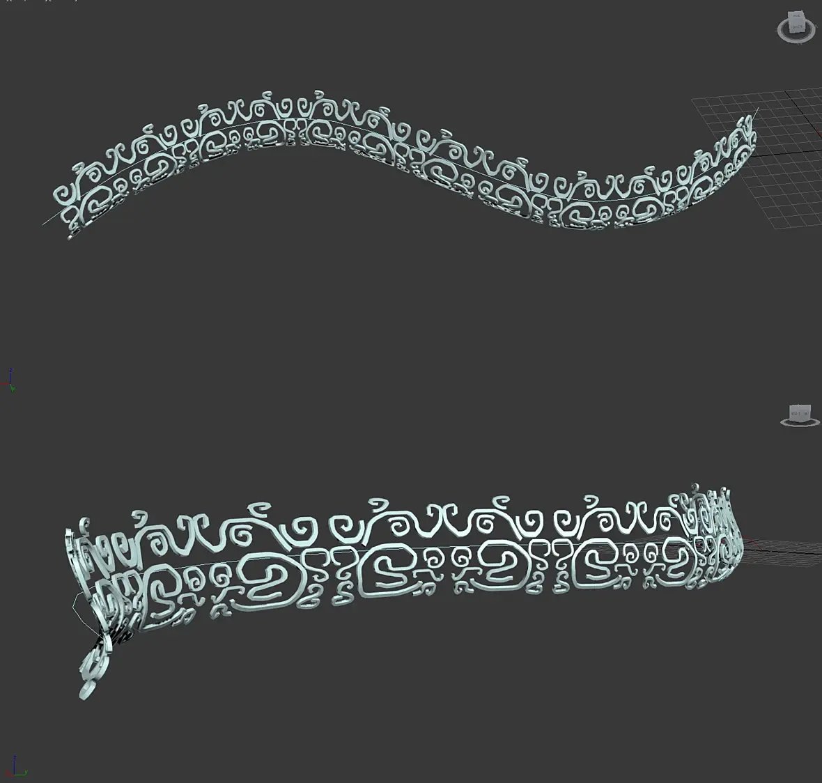

По-моему, тут достаточно использовать стандартный модификатор PathDeform и просто пустить готовый вензель по спалйну с нужной формой.
Главной только, чтобы геометрия состояла из четырехугольных полигонов. А-то некоторые любят рисовать вензель из сплайнов  и через экструд выдавливать (что не всегда правильно)
Вот по-быстрому сделал.
