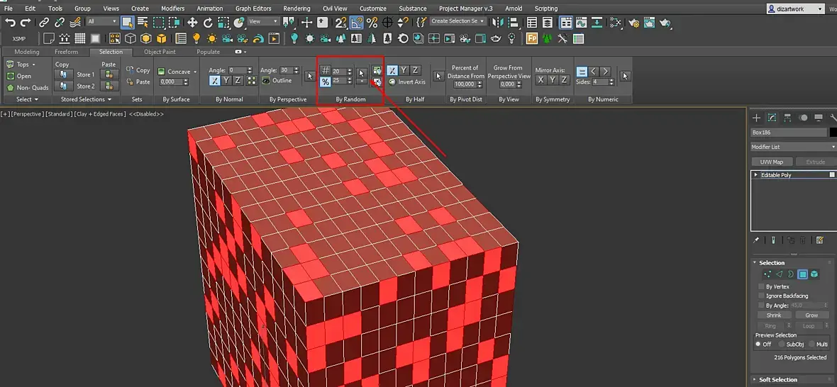

Не знаю получится в вашем случае или нет, но оставьте в дереве только листья, потом выделите рандомные полигоны через риббон, а потом конвертируйте выделение в элементы (ctrl + click на подуровне элементы).
Это совсем не то же самое, что выделить рандомные элементы, но вдруг вам повезет :) Выделяйте поменьше в процентах.
