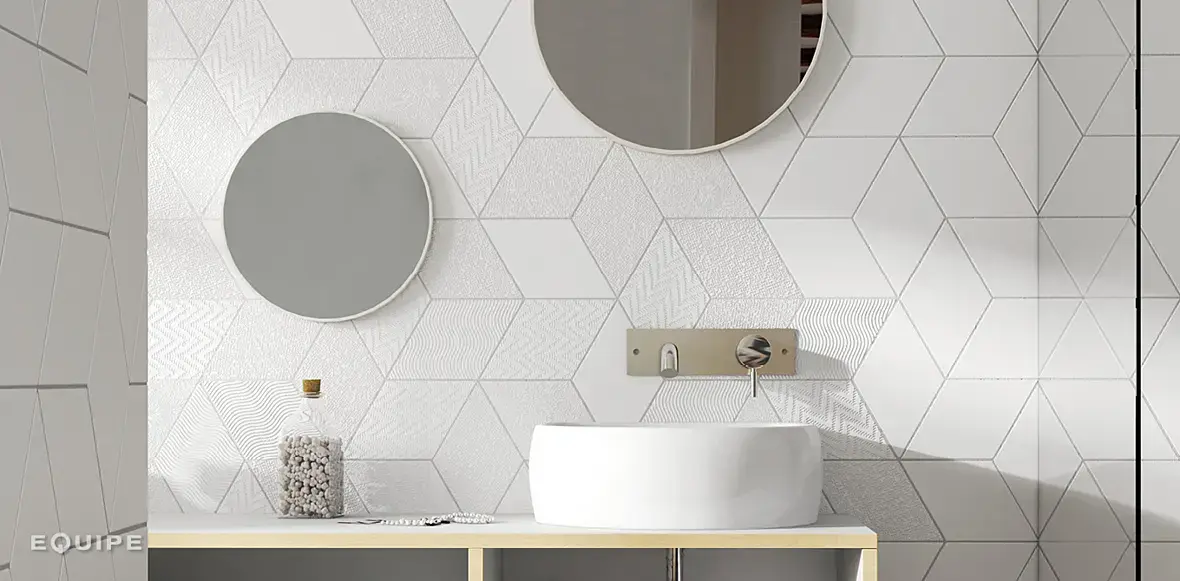

Как раскидать такую форму по типу мультитекстуры?
На сайте c 24.07.2008
Сообщений: 1166
или придется ручками раскидывать?
На сайте c 16.04.2008
Сообщений: 3553
Руками. Текстуры в любом случае придётся рисовать, а потом по id раскидать, это уже 5 сек.

есть тут такая плитка уже раскидана
https://3ddd.ru/3dmodels/show/tile_tex_by_mutina_set_02

спасибо. правда другая чуть по текстурам.

Не только по текстурам другая. Там раскладка другая.

С плиткой вроде разобрался. ещё вопрос, как в нормал мап положить мультитекстуру. Пробую, не сосвем получается.
Вы реально не понимаете что там не рандом раскладка, а специальная, которая дает обьем. О какой мульти текстуре идет речь, когда это ручками надо и еще включать воображение.
А что не получается? Если количество слотов для карт одинаковое (и ид по умолчанию одинаковый), то карты нормалей и диффуза распределятся одинаково

Цитата sander_alek:
не работает нормал. обычный бамп при таком раскладе работает. нормал бамп корона нет
тогда через мультиматериал
