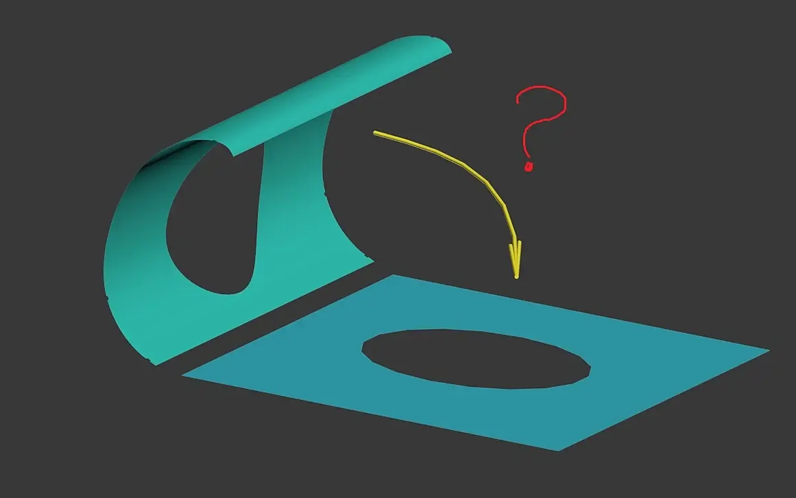

Есть деталь, которую необходимо перевести в плоскость, для лазерной резки. Не могу сообразить каким инструментом это делается в максе? Буду благодарен за подсказку
Сделать развёртку, потом её преобразовать в плоскую геометрию с помощью скрипта UVtoMesh или UVTools

Можно и без скрипта обойтись
https://3ddd.ru/forum/thread/show/kak_sdelat_eto/39#post1700236

ни скрипт ни второй вариант не работают должным образом...
Нужна именно геометрически верная модель, это будет резаться на лазере, а в последствии будет загибаться
https://dropmefiles.com/218485  буду благодарен, если кто сможет выпрямить

Есть скрипт который любую кривую геометрию ложит на плоскость мэщью как выкройкой.
Забыл как называется . Под рукой нет.
А ответа реального не существует. У вас не получится ее выпрямить в плоскость идеально методично . Разве что этим скриптом. И то приблизительно.
Делайте макет из картона, гните его и вперед методом тыка

Pepakura Designer

Можно попробовать так:
Взять боковой сплайн с гнутой модели, нарисовать линию такой же длины и прогнать через pathdeform

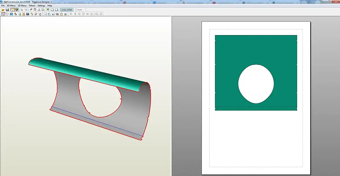

На сайте c 25.09.2009
Сообщений: 23
Цитата SPoG:
Странный подход, если правильно, то сначала дается деталь с размерами в плоскости и указывается радиус сгиба с точкой.
Отверстие в раскроенном виде имеет овальную форму, как ее рассчитаешь изначально?)
Вообщем нашел как делать легко и просто, скачивайте программу Pepakura
Из макса сохраняете в obj
Открываете прогу, загружаете модель. Нажимаете Unfold
Потом обратно экспортируйте в dxf, и масштабируйте
Зачем читать все комменты, да?)
Эта софтина и была задумана для изготовления раскроек с 3Д-моделей
