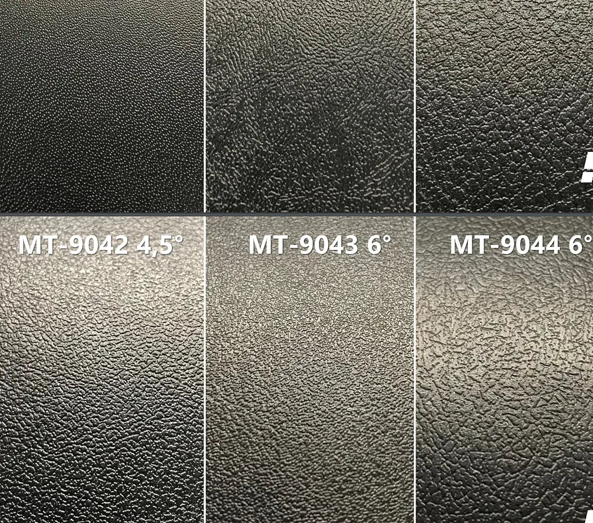

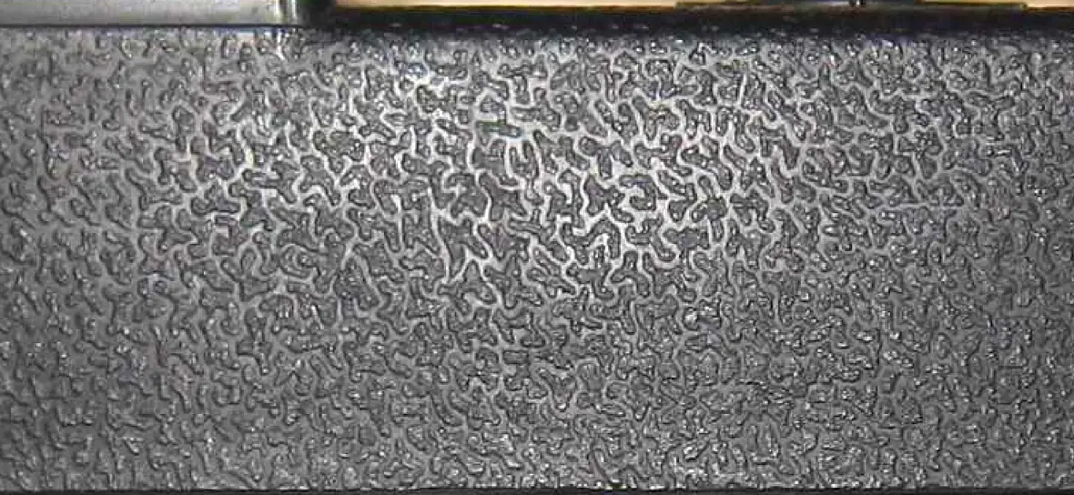

Так то текстуры вполне себе стандартные. например https://disk.yandex.ru/d/YrF7vdnLFr0W_w

тайлинг жесткий будет. хотелось что-то подобное бесшовное найти (может дерево) или средствами макса...просто никак не пойму какими
тайл? нмв тут либо шаманить процедурное что-то... либо просто уникально развернуть и затекстурить в СД\СП

Так то текстуры вполне себе стандартные. например <ahttps://disk.yandex.ru/d/YrF7vdnLFr0W_w
Это что? Заставили меня потратить 10 минут на скачку этого мусора. Сэкономлю людям хоть эти минуты-  там  унылые фотки каких-то поверхностей, понятия не имею кому это и куда, наверное реклама конторы...
а вот так паттерн генерируется у меня

Мне нужна  нетайленая 8к текстура, вопрос был как сгенерировать, а не как тянуть похожие (вообще нет) картинки из гугла. Я перепробовал  около 5 разных подходов, всё не то...  Остался последний шанс, призываю ГУДИНЩИКОВ
Я даже не понимаю как в 80е получили эту текстуру, неужели ручная обработка матрицы под отливку.
простите, что потратил Ваше время)

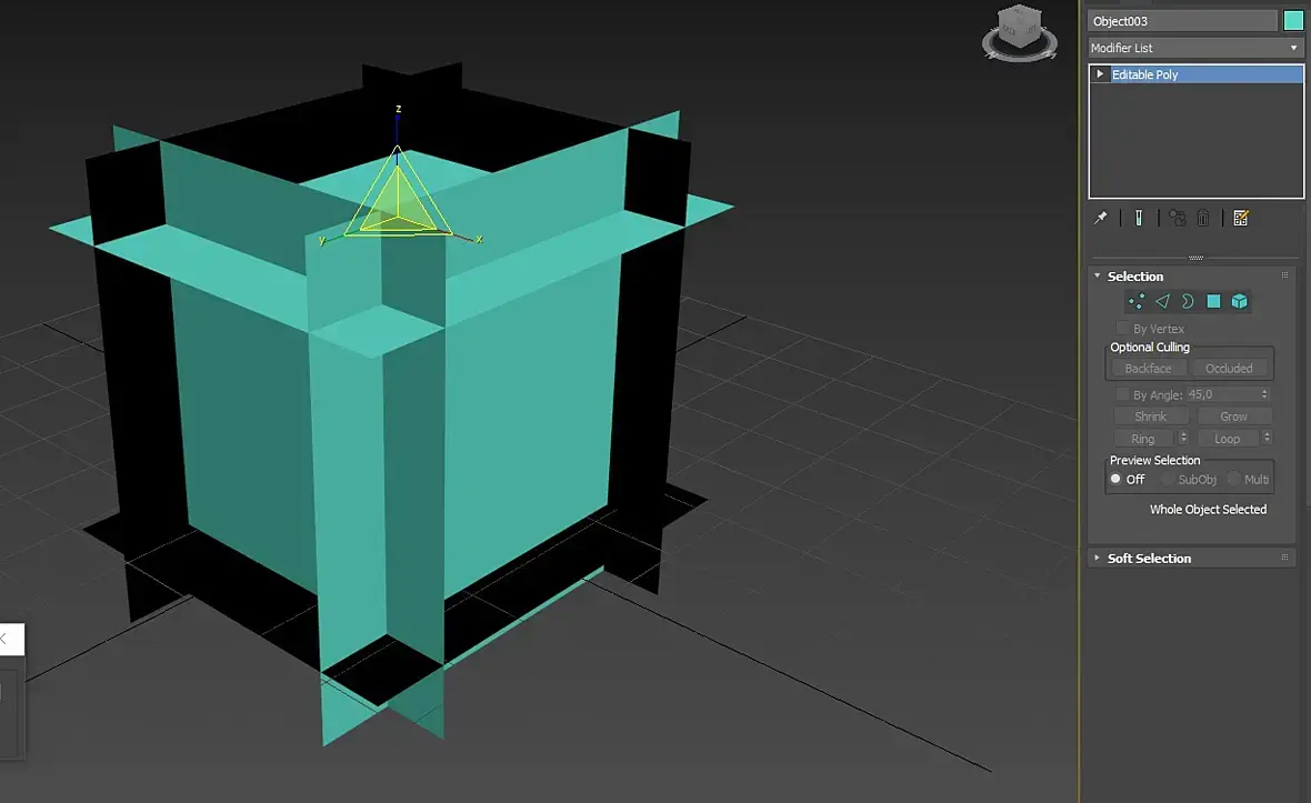

Наткнулся на простенькую задачку
Как загизмить, увеличить полигоны в масштабе, или будь-то объекты относительно их собственных пивотов в один клик по параметру, либо одним движением. :
Результат:

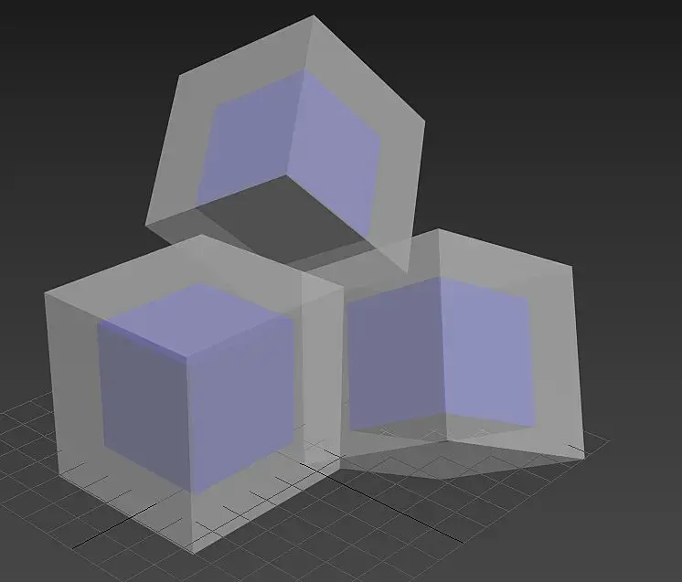

Либо вот такой результат, где синие боксы-заданные ,и прозрачные боксы-результат:
Заранее благодарю!

Выбрать рёбра.Потом splite.Потом выбрать полигоны и скейл с use pivote point center
Сообщений: 3792
Это не одно движение...

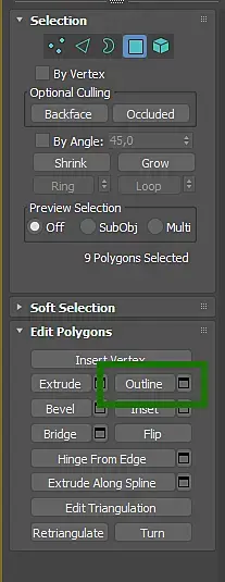

На сайте c 23.04.2010
Сообщений: 175
и скейл на уровне подобъектов
но результат будет +/- как от модификатора push
на сложной геометрии будут косяки

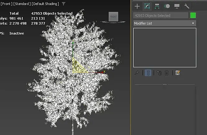

В принципе мне нужно заскейлить каждый листок на дереве, ибо они не аккуратно сделаны. И текстура листа не влазит в геометрию. А меньше сделать тайлингом в материале низя

Думал, но 100 000 листиков на каждом дереве станут инстансами ?)) Деревья готовые из сборника
Макс виснет
Это маленькое дерево:
тогда вариант только со скейлом, - пуш не поможет, он не замкнутый объем  просто сдвинет по нормали
можно еще Outline на уровне подобъектов полигонов
Возможно проще заново партиклами разбросать
Но я когда-то скейлил по тому методу что выше, подвисало но работало
