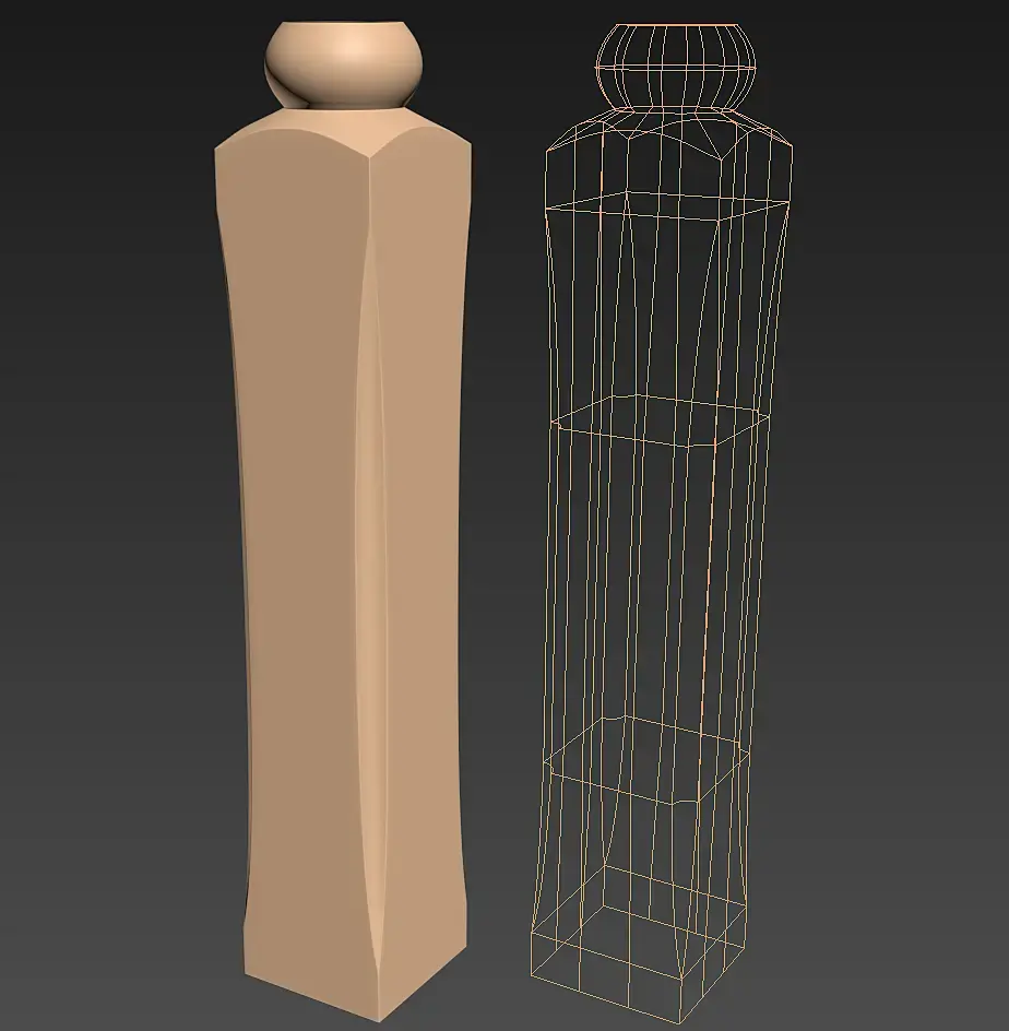

Нужно сделать такую округлую выпуклость. Сам столбик готов.
Пробовал булеаном сращивать, но полигонаж получается дурацкий, руками выправлять гемор сплошной. Подскажите правильный способ?

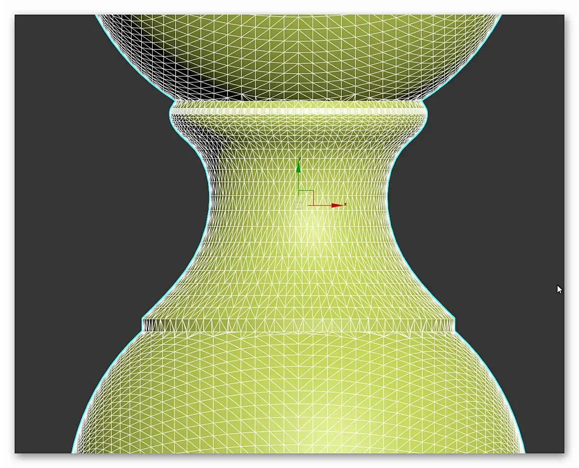

Вот так я сделал при помощи булеана.
Здесь два объекта
На сайте c 09.01.2016
Сообщений: 93
как-то так.
На сайте c 08.01.2018
Сообщений: 317
Владивосток
Как видите, сетка вверху не стыкуется с сеткой на боках. Что сделать в данной ситуации?
Сообщений: 317
Владивосток

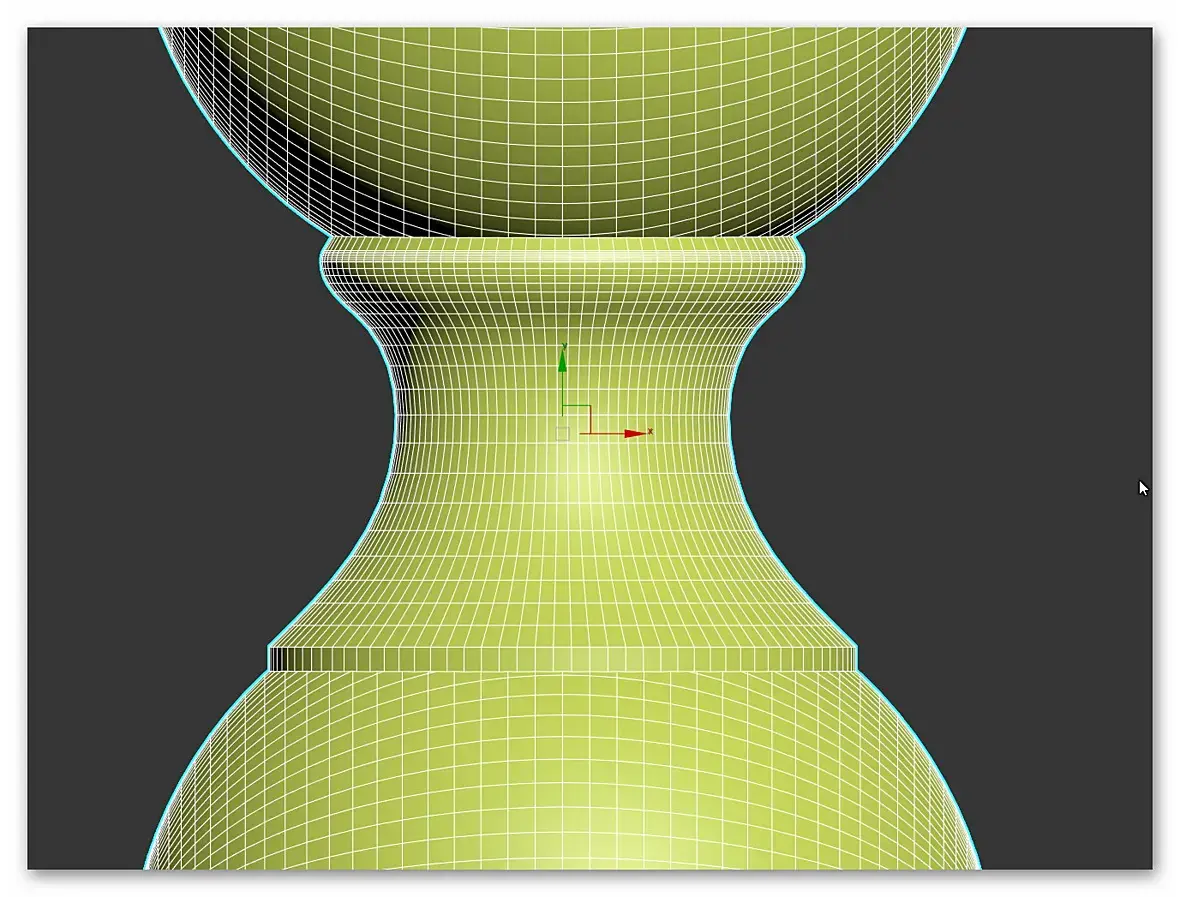

А объясните, в чем проблема когда сетки не сходятся? Ведь можно перевести из поли в меш и он всё состыкует.
Здесь поли.
Здесь переведено в меш.
Сообщений: 93
Здесь поли.
ну так смотря для чего моделите, если результат в данном случае Вас устраивает -так и ради бога. лофтом, кстати, можно еще эту пилястру сделать, "под сглаживание".
upd. обманул, сурфейсом

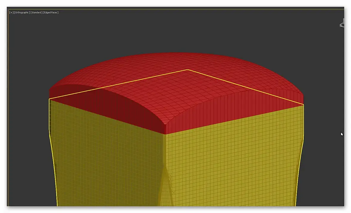

просто замоделить столб из цилиндра,верх цилиндра зачамферить с радиусом какой нужно,потом сверху цилиндра поставить сфкру с таким же числом рёбер,как у цилиндра,удалить ненужные полигоны,свельдить точки,а потом слце плане у цилиндра по бокам ,вот и всё

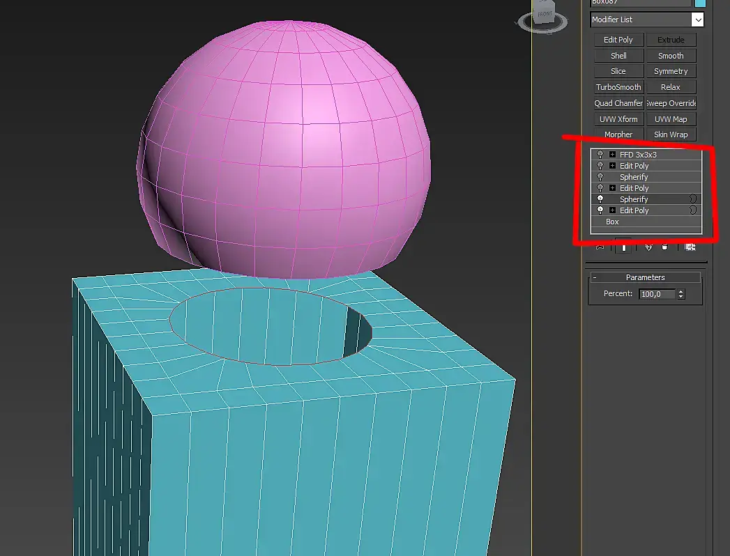

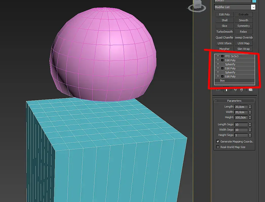

сурфэйс - это вроде такого

Распишите как вы это делали?
Сообщений: 93
в ютубе 3ds max surface modifier, второе видео

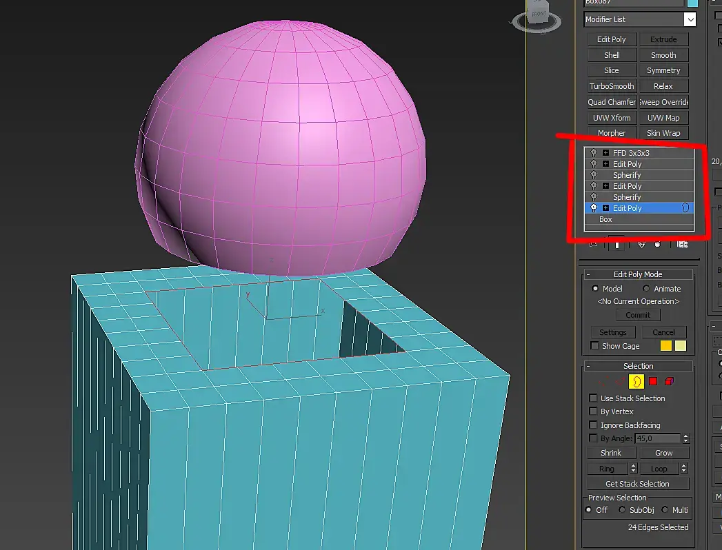

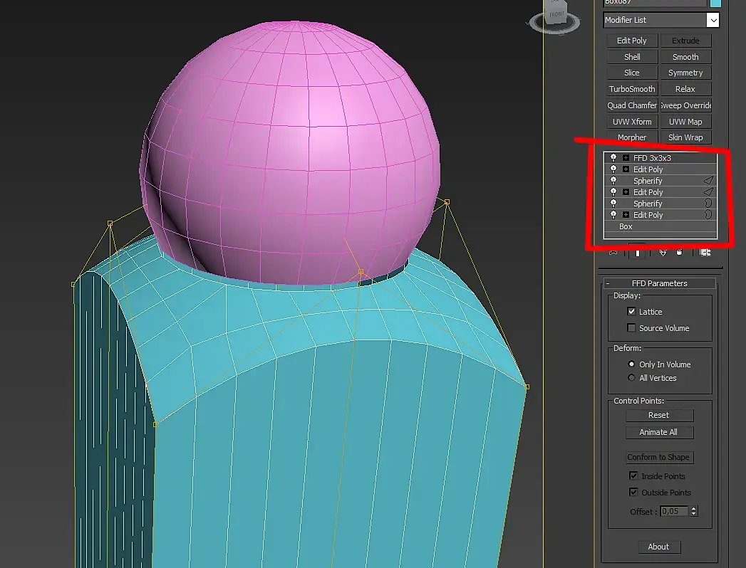

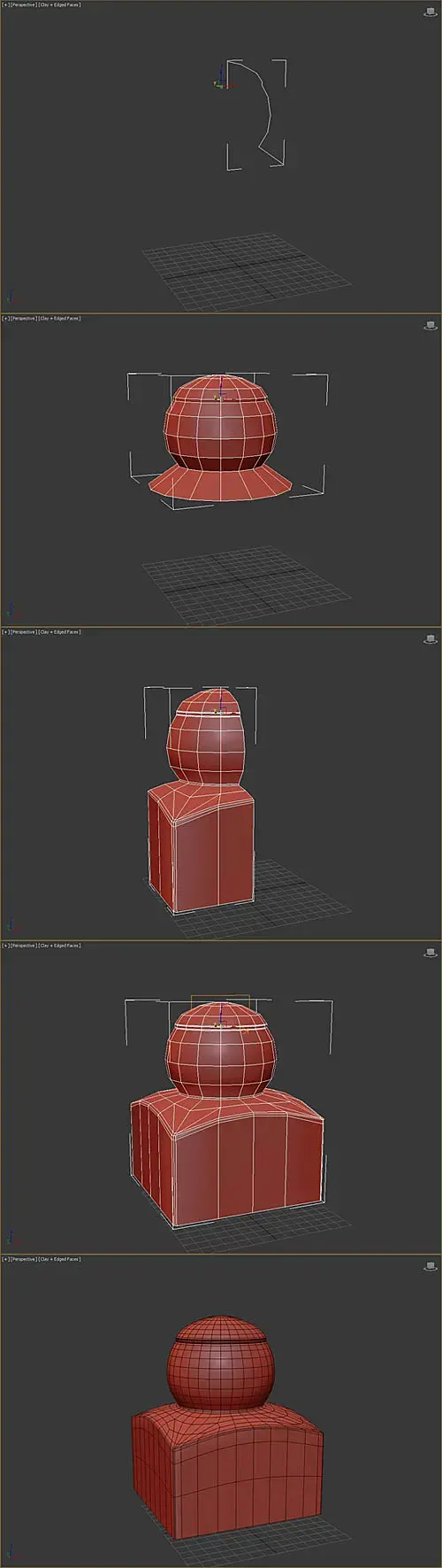

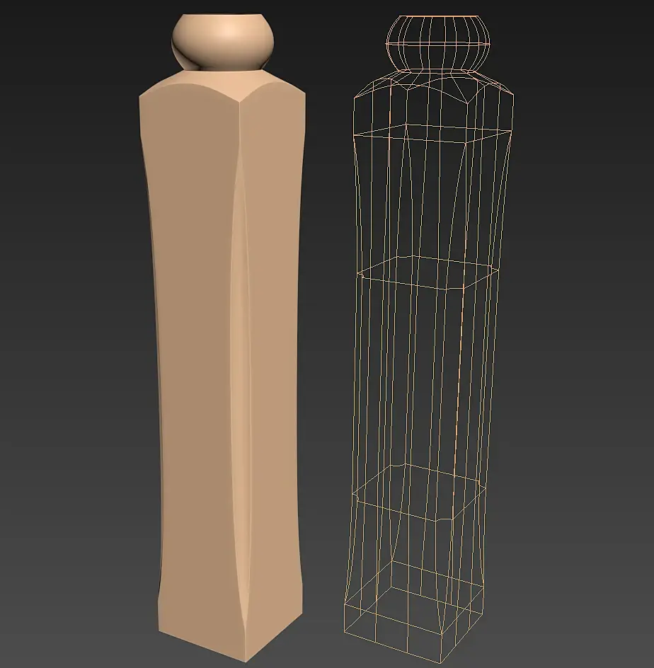

Сообщений: 3553
Четверг. Все моделируем балясину)

п.с. когда выкладывают процесс с фото, то хотелось бы некоторых комментариев процесса.
На сайте c 16.04.2008
Сообщений: 3553
spline - lathe - editpoly - symmetry (x2) - turbosmooth
