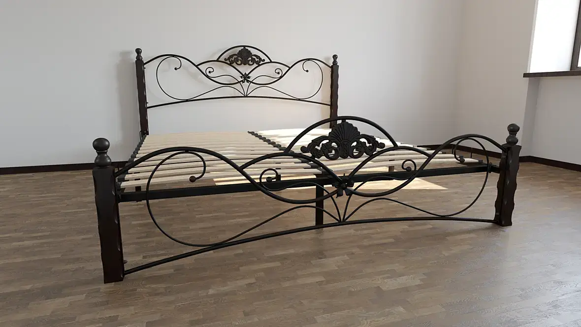

Цитата alexsimm:
Готовая спинка кровати. Что скажете?
верхние кривые бюзье ломается в кривизне своей.Те что справа и слева в симметрии. "Плечики" либо верхние части изголовья.  Все прутья должны примыкать сваркой к другим в близких местах. Проследите о чем я.
На сайте c 08.01.2018
Сообщений: 317
Владивосток
У кровати оно так и сделано. По мне так не должно быть идеальных форм, это ковка со всеми вытекающими.
Любые неровности, кривые придают кровати свою индивидуальность.
На счет сварки та же тема. Делал всё как и в оригинальной спинке.  Если прутья не примыкают, значиит так оно и есть на самом деле :)
Что такое "плечики"?
В целом, спасибо за советы.

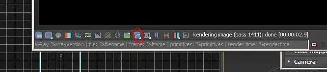

Ребят, подскажите:
завершил рендер, нажал на кнопку с коррекциями. В самом низу списка есть ICC. Ради интереса поставил галочку и картинка стала тёмной. Галочку убрал, но ничего не изменилось. Изображение сохранилось нормально, как и должно, не тёмное. перезапустил макс, открываю ту же сцену, запускаю новый рендер, с другой камеры, а изображение сразу визуализируется такое же тёмное, но галочка на ICC не стоит.
Как это исправить, чтобы изображение было опять светлым при визуализации?
Нужно включить sRGB. ICC выключает его.

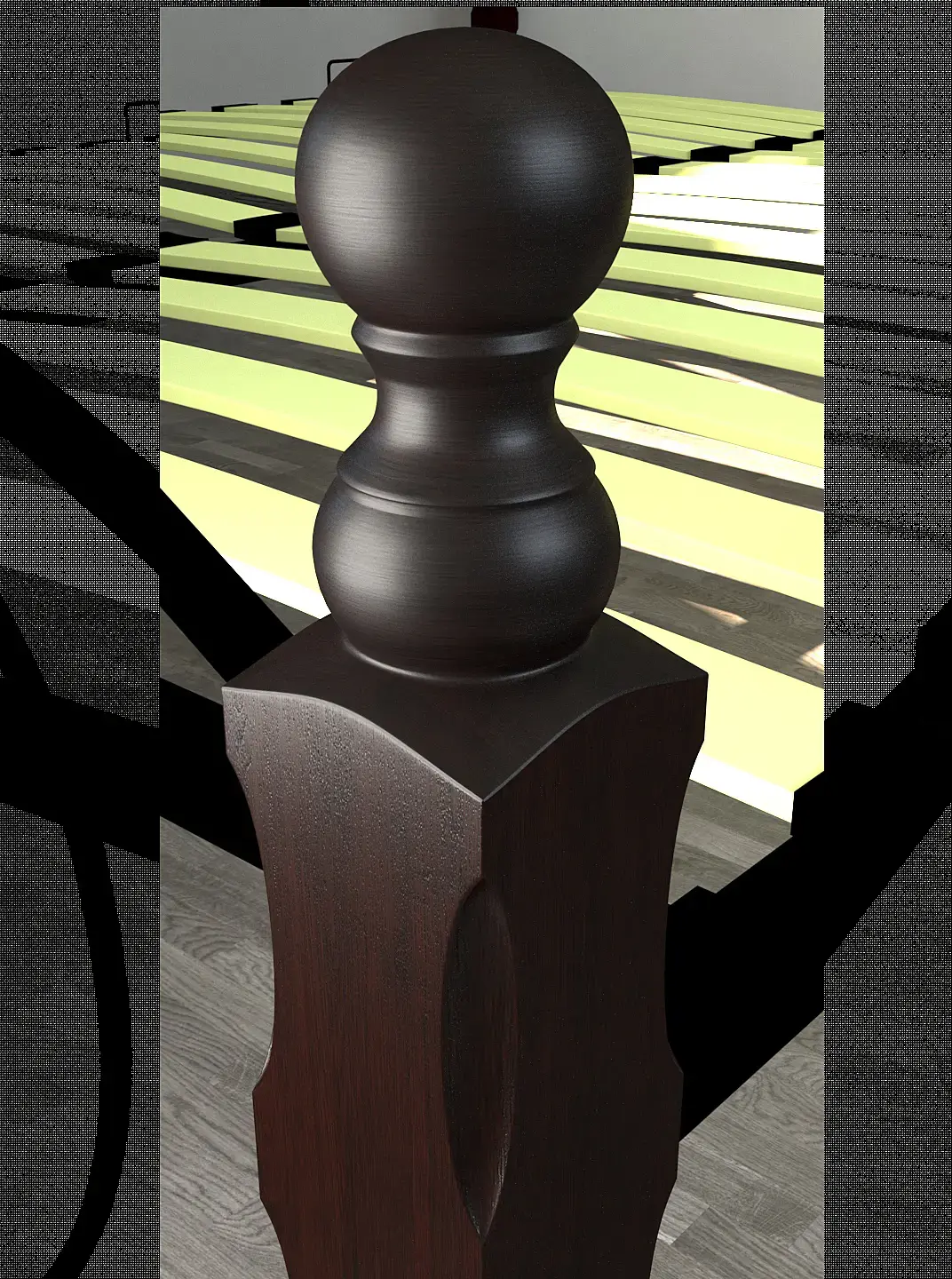

Вот такая получилась фиговина:
Два материала дерева (цвет венге): стойка немного глянцевая, с маленькими шероховатостями, верх - отполированная матовая поверхность.
Если что, советы всегда приветствуются. Спасибо.

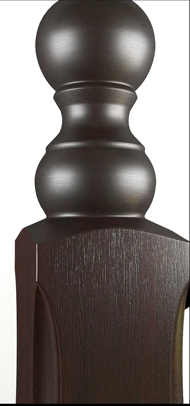

Ракурс поинтереснее:
Сообщений: 2977
У вас кстате развертка на столбике неправильная. На верхней гране бокса текстура должна совпадать со всеми боковыми гранями, ибо это торец. Если это конечно натур дерево, а не шпон
На сайте c 20.02.2017
Сообщений: 1467
Ижевск
Мне кажется, там будет уместнее текстура с верхней части - такие же царапины в виде окружностей. Токарный станок же.
Сообщений: 317
Владивосток
да там вообще , по идее, должна быть другая текстура. Такого же цвета, но на ней не видна фактура. По все поверхности, по окружности маленькие царапинки в виде окружностей.
 в точку.
Я пока не стал заморачиваться с этим. Может в конце, когда со всеми материалами закончу, доработаю.
( то что выше - это мой первый материал в 3дмаксе)
Спасибо за ваши советы.

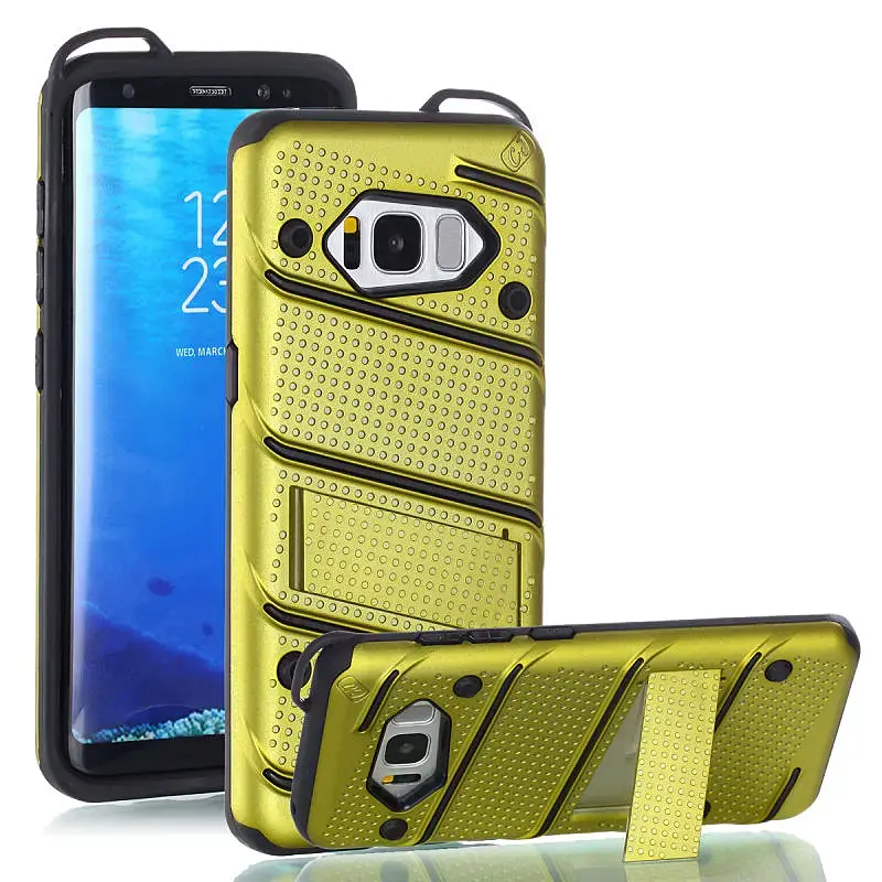

На сайте c 27.11.2016
Всем привет!
Может у кого-то есть идеи, как сделать такие полоски на чехле, которые плавно вытекают из модели и прорезанные кружки в таком большой количестве?.. Что уже только не попробовала, корректно не выходит сделать это..
Если найдется тот, кто подкинет дельную идею, была бы очень благодарна этому человеку!
Сообщений: 2977
Цитата Slazzo:
форма корпуса примитивна, лучше сначала сделать в плоскость все детали кроме переходных, потом разобраться с переходом, методы разные вплоть до мержа плоской части с переходной, но я бы просто согнул края по радиусу
переходные ты имеешь ввиду вот эту плавно вытекающую в торцы корпуса?
я имею ввиду полоски тонкие. не форму корпуса.
