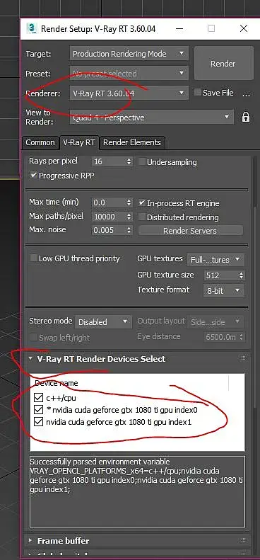

выбор устройства
       настройка гаммы  тоже есть,,,   денойсер не юзаю поетому ничего не могу сказать
На сайте c 08.01.2018
Сообщений: 317
Владивосток
morro, вопрос был в том, чтобвыбор ЦПУ и ГПУ был в vray adv. Но там, по ходу, этой возможности нет. Печалька :(

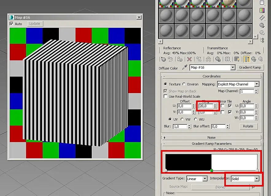

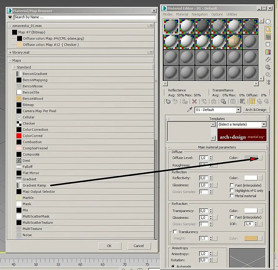

Скажите, есть в максе процедурная карта, которая создаёт текстуру в виде полосочек чёрная-белая?
градиент рамп ч/б сделать,указать Interpolation: Solid
Сообщений: 317
Владивосток
Где это в максе?

Цитата alexsimm:
градиент рамп ч/б сделать,указать Interpolation: Solid Где это в максе?

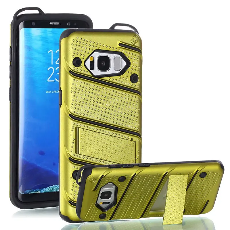

Цитата lolita_rak.95:
Всем привет!
Может у кого-то есть идеи, как сделать такие полоски на чехле, которые плавно вытекают из модели и прорезанные кружки в таком большой количестве?.. Что уже только не попробовала, корректно не выходит сделать это..
Если найдется тот, кто подкинет дельную идею, была бы очень благодарна этому человеку!
Анврап и по нему уже создать дисплейсмент или нормал мап. Зачем тратить свои ресурсы создавая сложную геометрию и делать тяжелый файл?

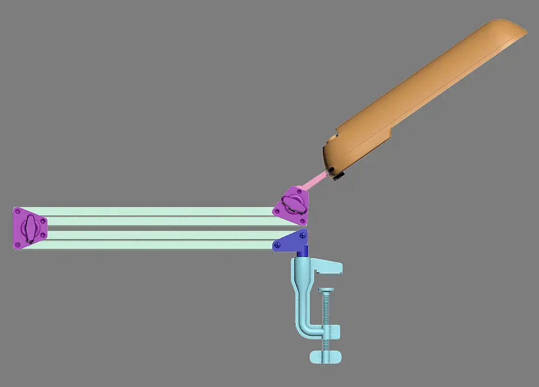

Задам вопрос с эту ветку.
Как соединить костями (или еще как) вот этот рычажный механизм (светильник настольный)?
Там две параллельные линии. Одну линию еще делаю. Когда пытаюсь присоединить вторую, получается черти-что. Везде, где пытаюсь прочесть, про две линии нет.
Костями занялся впервые. Спасибо за помощь.

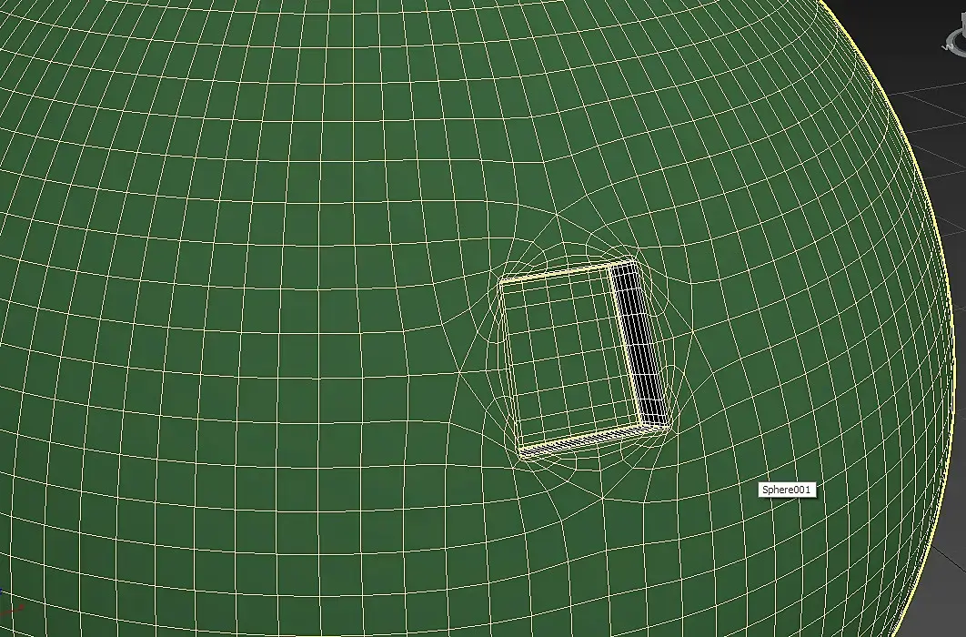

Задача:
На любой не ровной поверхности сделать usb-разъем простыми словами вдавленный квадрат.
Как делаю:
1) выделил полигон
2) Экструдировал внутрь
3) Навешал дополнительные грани, чтобы после Турбосмуза - квадрат не сгладился
Проблема:
После турбосмуза на углах квадрата - сгусток полигонов
ВОПРОС :
как правильно делать вдавленные квадраты, чтобы сетка была правильной?
Если от точек на углах квадрата провожу грани к соседним граням - то портится поверхность самого объекта.
На сайте c 17.01.2017
Сообщений: 1035
World
Цитата HelloSPB:
Задача:
Как делаю:
1) выделил полигон
Проблема:
ВОПРОС :
подготовить отверстия с самого начала моделирования, еще в лоу поли. Если хай-поли, то на ютубе полно уроков вроде..
