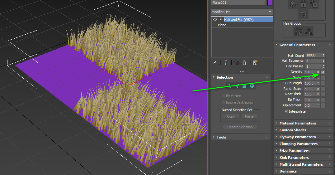

dm-art, Плюс маска ЧБ может стоять в density или еще где то. Если напротив параметров есть буковка "M"
