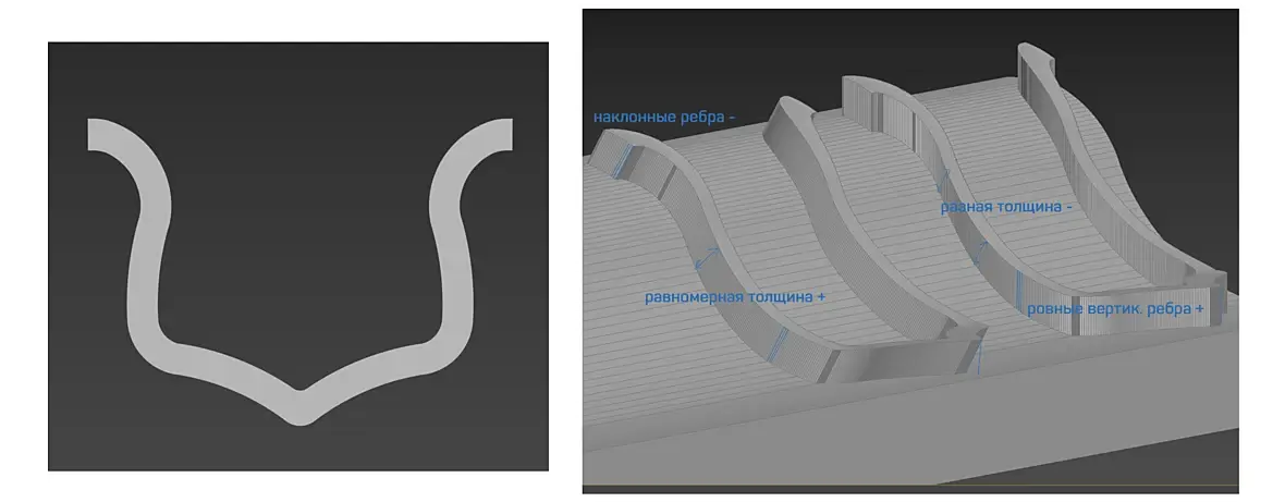

Товарищи коллеги, помогите с категорическим затупом.
Объект слева (высотой 10мм) нужно наложить на изогнутую поверхность. Так, чтобы если смотришь сверху, нижние точки были ровно под верхними.
На правой картинке слева пробовала проецировать плоскость geometry projection + extrude - в результате высота равномерная, но ребра наклонены.
Справа geometry projection на весь объект высотой 10 мм  - в итоге высота становится неравномерной.
Примерно тот же результат, когда пробую Path deform.
Как бы вы решили эту задачу?
Сообщений: 2337
Сплайн снял бы с формы слева, потом спроецировал её через Glue на поверхность. Потом выдавил бы.
На сайте c 01.02.2017
Сообщений: 111
Волгоград
Delight33, Привет! Спроецировать форму на поверхность и выдавить вверх по оси Z. Все расстояния одинаковы.
На сайте c 25.04.2008
Сообщений: 3470
всегда лениво решать это задачу правильно, потому делаю легко )
проэцируем сплайн. экструдим и плевать чего по направлению верин.
далее оставляю только "стенки" т.е. удаляю "крышу и пол".
далее просто выделяю лупы снизу и тяну вниз, удаляю изначальныйе полигоны. если не лениво - перемешаю обратно и получаю все вертикальные ребра. если лениво - делаю то же самое, но теперь выделю верхние лупы чтобы проэкструдить ребра наверх
но это не означает, что все ребра паларллельны
На сайте c 14.01.2012
Сообщений: 124
г. Санкт-Петербург
Не совсем понял, а как вы меряете эту толщину? По нормали к изогнутой поверхности? Само собой она будет разная. Она будет одинаковой, если измерять ее по вертикальной оси (точки, ведь, друг под другом находятся по условию). Есть ощущение, что вы хотите невозможного)

На сайте c 27.09.2006
Сообщений: 352
просто extrude вертикально и подрезать boolean-ом с помощью нижней формы по нужной высотеsmiley-biggrin.gif
Сообщений: 7001
Ещё можно сделать копию поверхности, булианом вырезать из нее заданную форму получим пол. Затем сделать копию пола, это будет потолок. Потом инвертируем нормали пола и соединяем пол с потолком бриджем, формируя стены
На сайте c 10.03.2010
Сообщений: 94
очень просто. нужно булем прорезать на этой поверхности дырки этой хренью. Потом снять сплайн с этой дырки. Потом сделать нормализ сплайн чтобы красиво было. Потом сделать экструд. и когда он пойдет по нормалям или еще както косо,  верхний кап подвинуть чтобы все ровно было. ну и коннектом потом разумеется соединить эджи. это будет корректно потому как нормализ сплайн сделает равные расстояния между вертексами. в максе нет адекватного и полностью рабочего автоматического инструмента для подобных целей под конкретную задачу. да и вообще...ффдшкой бы давно сделал))
На сайте c 18.01.2019
Сообщений: 37
Exengineer, У меня получается так же, как с geometry projection, как вариант справа.
Ну и традиционно совсем глупый вопрос - а что вы подразумеваете под "выдавить вверх по оси Z"? Потому что теми способами, что я делала, выходит как у меня на варианте справа, совсем разные высоты.
Если честно, пока не очень поняла. Видимо, к вечеру совсем мозг сломан) Вроде идеи, как решить мою задачу, нашлись, поэтому спасибо, на свежую голову попробую еще раз вникнуть)
Цитата 3d-andrew:
Меряю на глаз) Мне нужно чтобы изгиб выглядел как равномерно удаленный от поверхности. Но может и да, на такой поверхности не совсем получится, что я хочу. Буду пробовать немного её пкорректировать.
Гениальное просто smiley-biggrin.gif Почему-то булеан всегда вырезается у меня в голове, хотя хоть он и капризничает периодически, иногда-таки очень помогает)
Ну да, и комментатор ниже подсказал следом, как решить вопрос с сеткой) Спасибо)
Спасибо) Наверное у меня не получалось то, что хотелось, больше из-за формы под  этим объектом, а я зациклилась на проекции.
