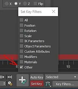

Вот что я делаю не так с пасдеформом?
Есть линия - путь ,есть меш, накидываю на него пасдеформ, указываю путь,  жму сеткей, передвигаю ползунок кадров вперёд, в пасдеформ ставлю другое значение процентов, жму сеткей и нифига. Если ползунок кадров подвинуть, то сбрасывается в начальное положение пасдеформ.

Сообщений: 7060
Скорее всего в Key Filtres не стоит галка Others
А вообще для работы с ключами анимации, на мой взгляд, лучше использовать Track View Curve Editor
На сайте c 08.01.2018
Сообщений: 317
Владивосток
СПАСИБО вам ОГРОМНОЕ!
