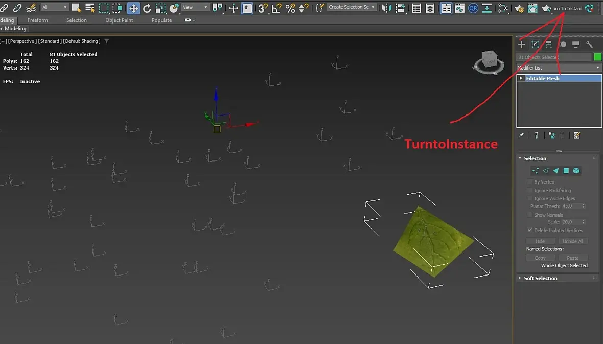

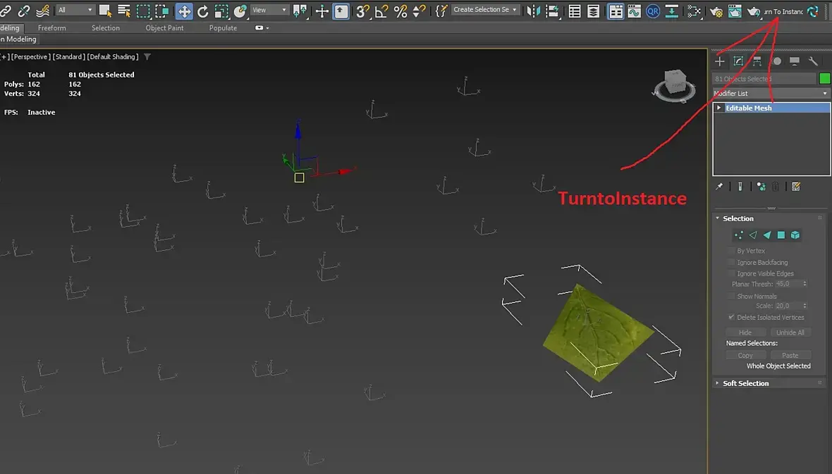

Инстансами было бы идеально. При этом пивот выставить на стебель листа чтоб он не сместился при увеличении. Ну такое...
Заскейлить всего-то надо в 130 %
Был какой-то плагин "сделать объекты инстансами" на форуме. Найти надо, но сработает ли он неизвестно.
Хотя прога в которой сделано дерево должна была выдать все листья обинаковыми, т.е. инстансы..я х.з...

если тонкие ветки имеют свой айди - вообще быстро сделать

Сообщений: 2840
Благодарю коллеги за подсказки!!

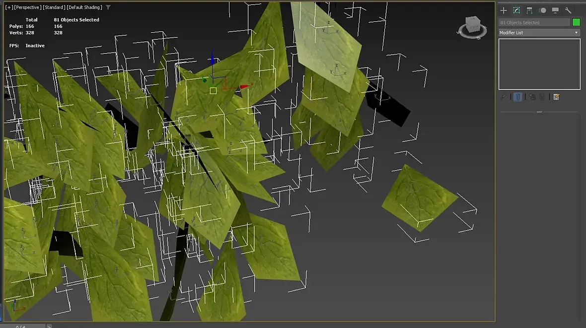

Обошелся методом в режиме Local. (в этом режиме приходилось только сдвигать) Заняло секунд 5. И опустил все листья на 1 см. чтоб стеблями стали на свои места. Думаю этого достаточноsmiley-good.gif
Очень долго было всю листву разбивать на каждый лист-объект. convert to edit mesh/Explode на 90
_________________________________________________________________________________________________
...P.S. Решил проверить задним числом таки скрипт 3DS Max - Convert Unique Objects To Instances - Plugin:  http://www.scriptspot.com/3ds-max/scripts/3ds-max-convert-unique-objects-to-instances-plugin
Все листья в один складываются  или принимают тот же угол оставаясь в своих координатах (скриншота не делал)):

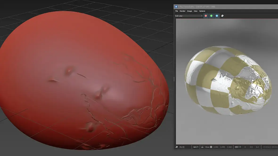

Добрый день.
нужна помощь, ибо свои идеи все исчерпал.
нужно каким-то чудом обернуть яйцо фольгой. По сути, нужна на выходе меш обёрнутой фольги.
Ломал ещё голову, как это сделать в марве, но пока безрезультатно.
Оборачивается яйцо прямоугольной обёрткой.
Реф:
АП:

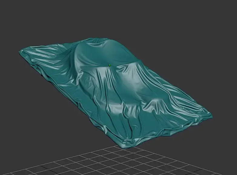

Вот такой результат получился через марву. Одна проблема: не получилось прижать ткань плотно к поверхности и получилась вот такая топорщаяся шляпа. Есть у кого идеи, как это полечить?
п.с. можно было бы вообще не париться с этой геометрией, а сделать просто гладкой яйцо и я бы в сабстенс паинтере состряпал бы материал и было бы всё зелено, но... я не знаю, как наложить текстуру на яйцо так, чтобы она вся легла по его поверхности. Текстура  - прямоугольник.

alexsimm, может быть воспользоваться скульптом участков которые не устраивают и "доприжать".
Сообщений: 7060
Я бы попробовал сделать яйцо размером метр-полтора, отрицательное давление и пресет какой-нить тонкой ткани. Думаю, что при таких условиях прижмется плотнее
На сайте c 19.02.2011
Сообщений: 4261
А чего бы то, что у вас готовое в максе, не заскейлить просто. Ну, точнее, не совсем просто, а, например, заскинить с каким то объектом, который сожмёт сетку в этих напралениях. Ведь топология у вас верная, нужно просто сжать её.
UPD а может даже просто Spherify мод применить, только потом обратно форму яйца вернуть опять же через скин

Ребята, спасибо всем за отклик!!
Я пробовал в максе  конформом, не получается.
Какие ещё варианты ,в збраш?
Я  так и делал, только перест какой именно тонкой ткани? я пробовал разные, всё равно плотно не рпижимает.
Не совсем догнал. Мне ведь нужно яйцо обернуть прямоугольной формой, потому что на неё  ложится картинка.

Тоже бы понять, о чём речь.
Если кто сможет мою геометрию прижать, пишите в личку, я дам эту геометрию, монету какую-нибудь заплачу за работу.

пипец тут оверцитирование, в tyflow тоже так себе получается... Всё таки фольга !=ткань, она должна гнуться в определенных местах, а в определенных не гнуться.

Но ведь это не натянутый прямоугольный  кусок фольги?
Насколько я понял у вас сейчас есть готовая ткань из марвы, UV верно спроецировано, нужно её только сильнее прижать к яйцу. Вот я и посоветовал - можно попробовать модификатор spherify или другие методы превращения объемной ткани в более плоскую, через skinwrap
Сообщений: 17178
Чёт похожее тут делают
https://t.me/tyflowevent/560
