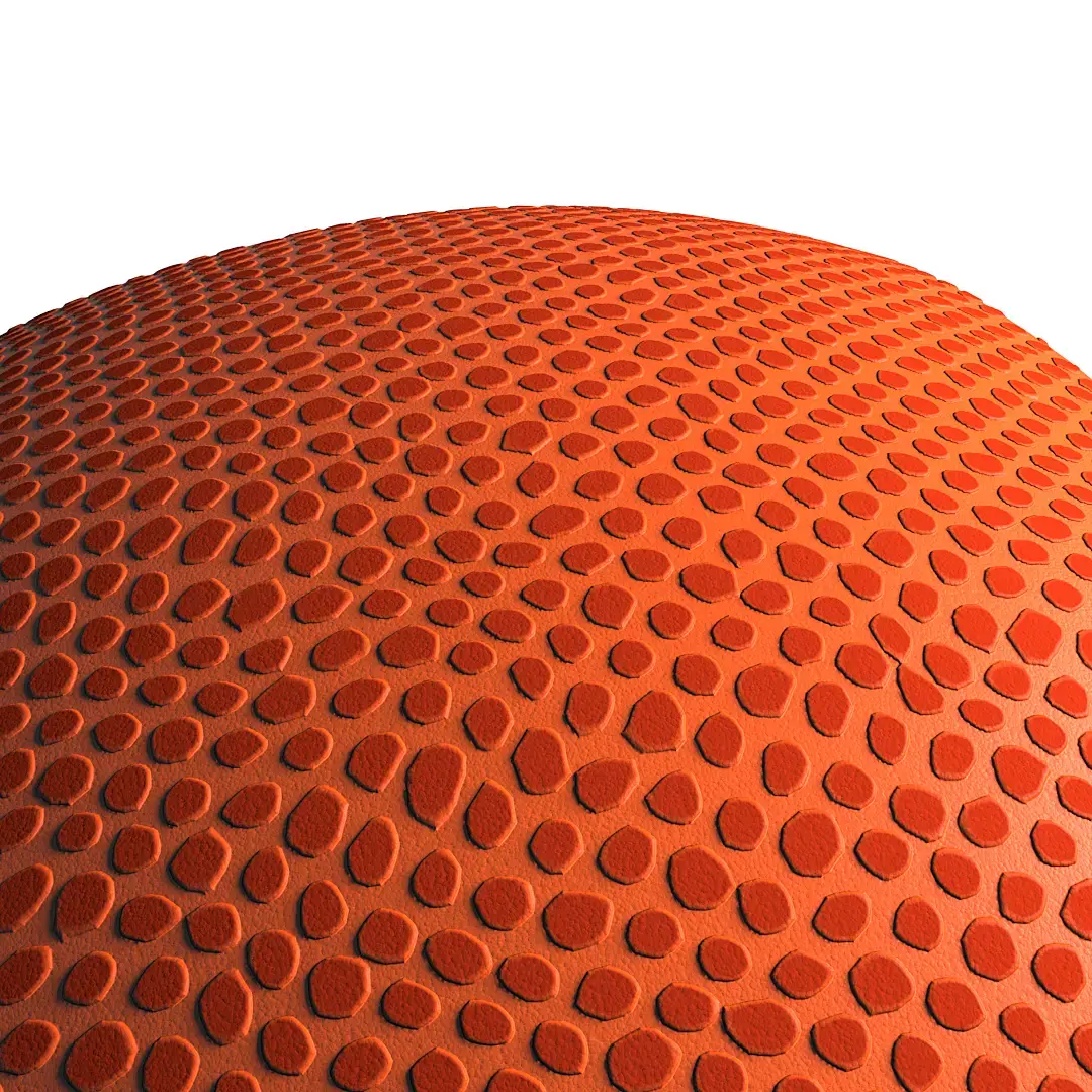

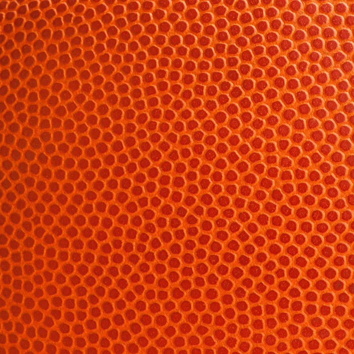

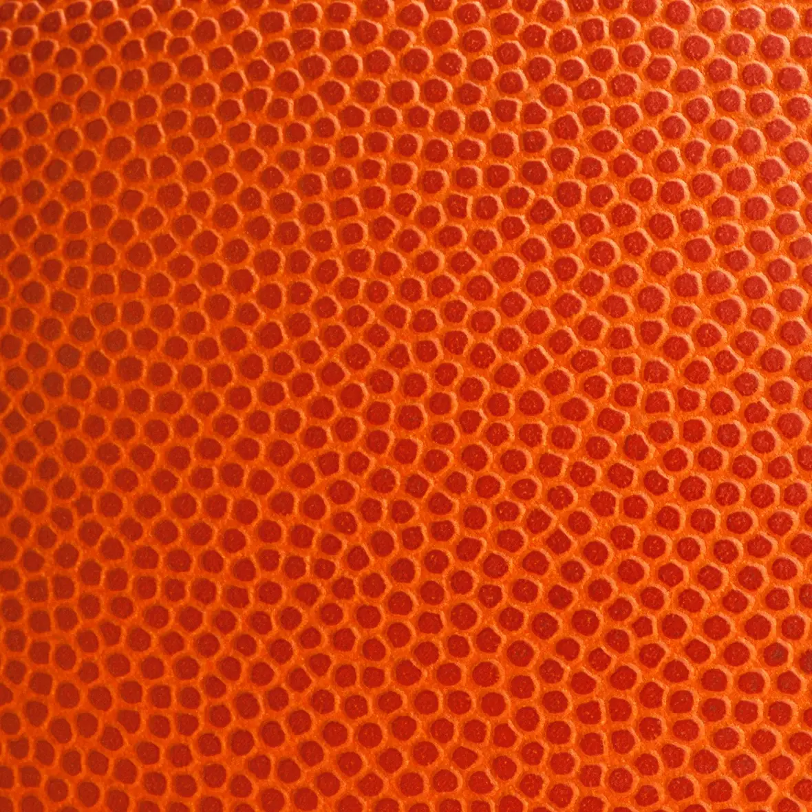

Можно ли в максе процедурно сделать такую фактуру (баскетбольный мяч)? Пробовал , нойс, беркоин, целулар, пока не смог.
А через ретопологию пробовал?

Цитата Viento :
Чего?? Сам то хоть поняли, что сказали?
Сообщений: 3764
14.11.2022 09:31
alexsimm , вероятно имелась ввиду Generate Topology
Сообщений: 4823
14.11.2022 09:48
Чувак текстуру/материал просит, а не геометрию. Сабстанс Дизайнер поможет сделать такую, но надо в нём уметь(

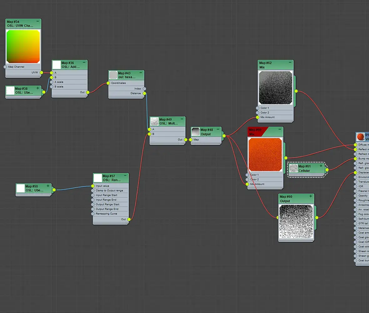

Процедурно можно через OSL попробовать, только немного в погромирование придётся лезть

Цитата ViTcore :
ОГО! Прикольно!
Как всегда, отжигаешь!

Цитата AlexRicco :
Может быть, появился плагин, чтобы вот такое генерировать с минимальными усилиями?
Substance Designer за час-два поможет собрать.

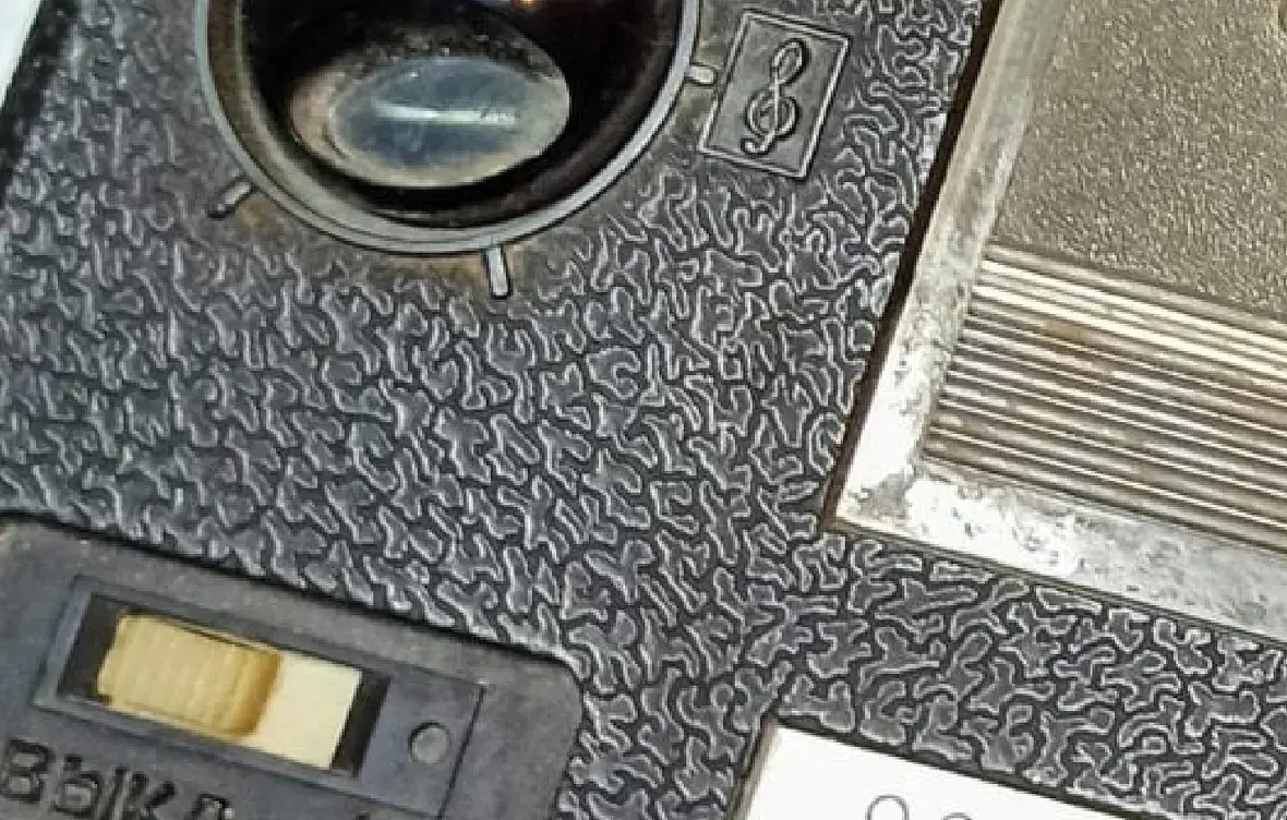

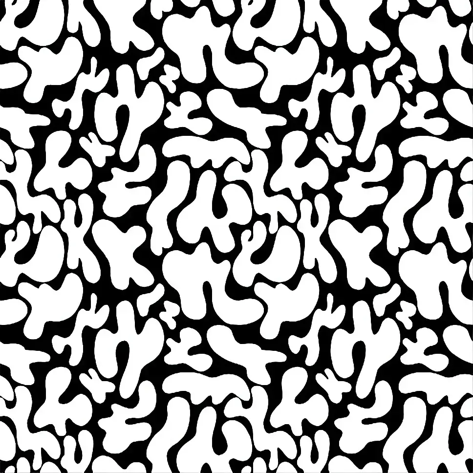

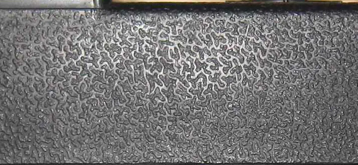

вопрос, какой генератор сделает этот узор? нойзы не подходят
Самый простой вариант: модификатор Vray displacement при рендере даёт подобные результаты, и на просторах интернета полно всяких узоров, и куда более замысловатых

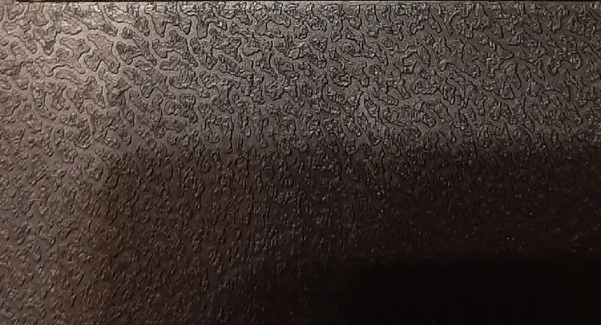

вроде похож

Цитата bigbroboss :
вроде похож
В фотошопе ещё можно нойз добавить для реалистичности

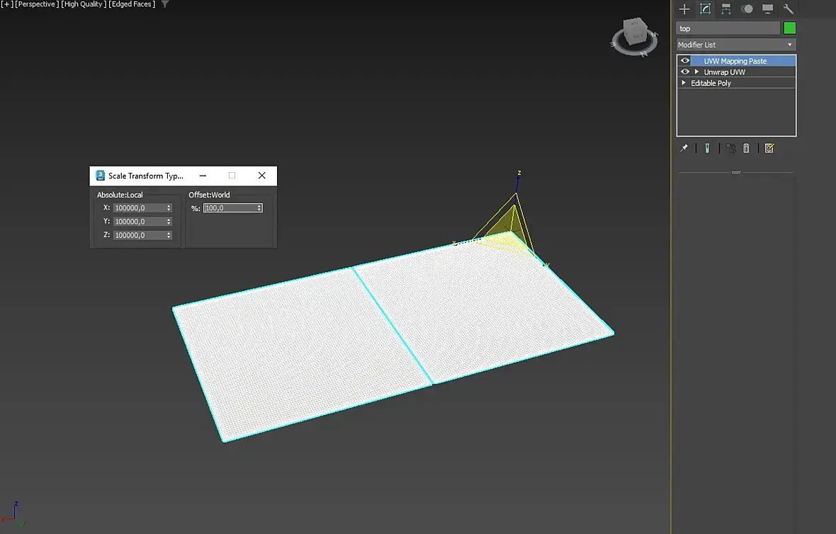

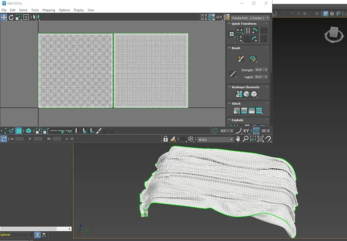

Цитата alexsimm :
Не подскажете, возможно ли выпрямить 3д модель покрывала, одеяла и т. д. ровно на плоскости?
Допустим ,есть 3д модель покрывала, которое всячески изогнуто,а надо его распрямить на плоскость. Спасибо

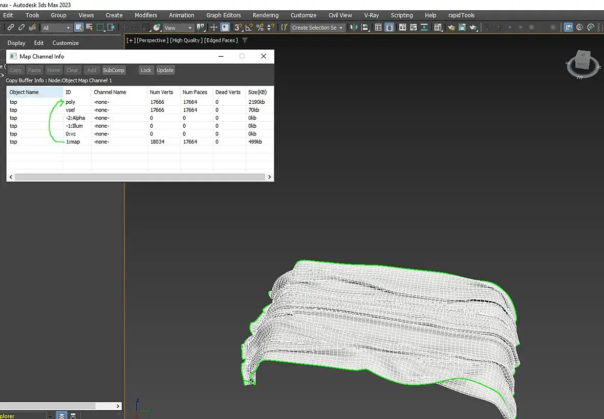

Сначала делает развёртку. Разворачиваете покрывало в плоскость. Если состоит из двух частей - верха и низа(имеет толщину) разделяете их детачем.
Затем, находите в меню Tools- Channel Info... Находите там канал 1:map - > ПКМ -> Сopy в канал poly -> ПКМ -> Paste. И подтверждаете операцию.
Объект может сильно уменьшится в размерах. Размер можно вернуть скейлом
Дальше велдите швы и отправляете в Марву

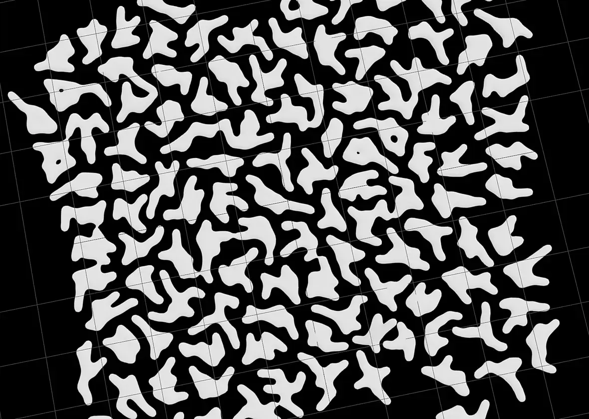

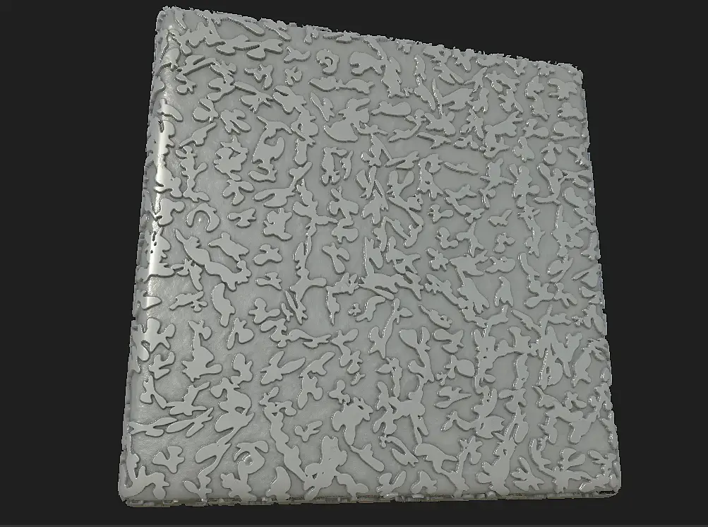

Мне нужна нетайленая 8к текстура, вопрос был как сгенерировать, а не как тянуть похожие (вообще нет) картинки из гугла. Я перепробовал около 5 разных подходов, всё не то... Остался последний шанс, призываю ГУДИНЩИКОВ
Я даже не понимаю как в 80е получили эту текстуру, неужели ручная обработка матрицы под отливку.
ВИТ, неужели не осилил ? :)
На сайте c 19.02.2012
Сообщений: 903
12.12.2022 10:54
Думаю, в SD можно что то похожее сделать. Несколько шейпов вручную закинуть, а там врапом и генератором размножить.
Накидал по-быстрому из 2х шейпов, если ещё пару шейпов добавить, то будет более разнообразно. Ещё забыл как ноду настроить что бы они не пересекались и между ними зазор выстраивался.

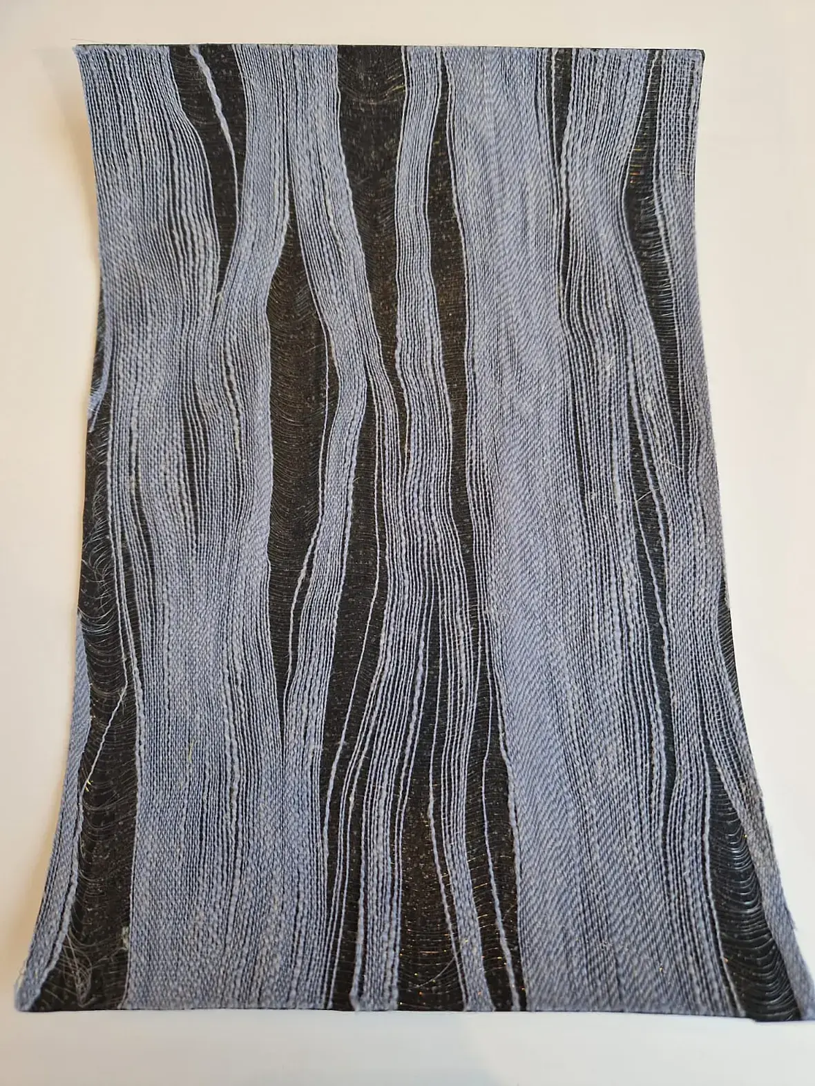

Добрый день.
Как сделать такую текстуру расположения нитей.
по маске, не?

12.12.2022 14:16
тайлинг жесткий будет. хотелось что-то подобное бесшовное найти (может дерево) или средствами макса...просто никак не пойму какими

Может сплайнами? Не так уж их тут и много
