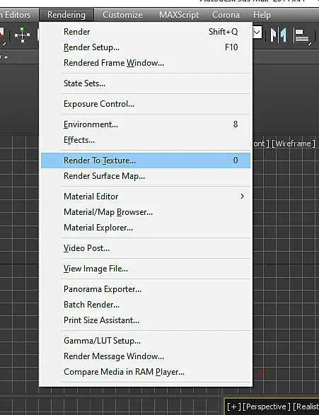

в матэдиторе есть опция rendering to texture
не подскажете где именно в мат эдиторе? я что-то не нашёл

Просто на "0" нажмите. Либо сразу откроется, либо еще пункт в окне выбрать надо(зависит от версии макса).

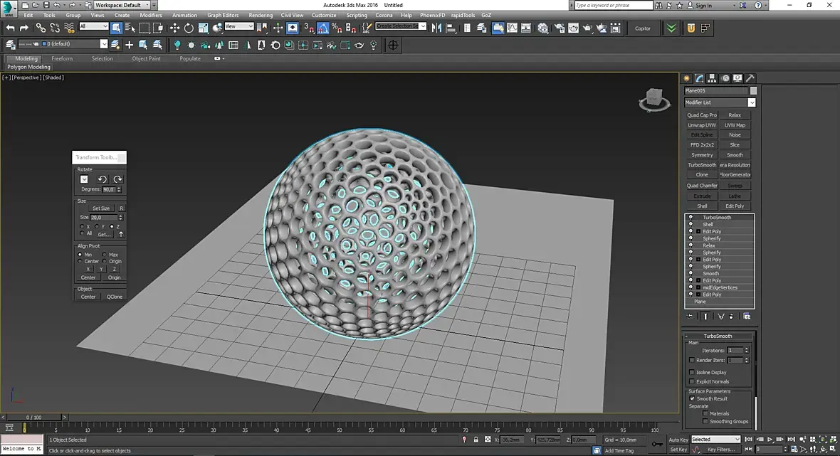

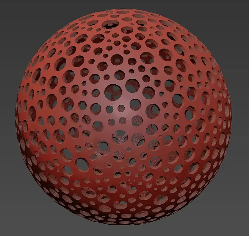

Ребят, не подскажите, как создаются такие эффекты?
https://foundation.app/@zach.lieberman/foundation/152Я даже не знаю, как загуглить, чтобы разобраться с этим.

Выглядит как пошаговое построение образующих поверхности на базе меняющегося базового контура, с градиентом по цвету и масштабу самой образующей после создания. А еще выглядит как математический фейк, и вообще не как 3D. Попадись эта штука мне году в 1993-95, вероятно смог бы докопаться до исходной формулы и сделать на бейсике :) сейчас старый уже стал

гуглить частицы, houdini, cinema4d... В 3dsmax - поможет tyflow.  Маловероятно, что запрос сразу даст прямой ответ. Но подход очевидный - надо сначала  сгенерировать меняющуюся форму, желательно без самопересечений, потом ее вниз слать каждый кадр. Ну а цвет по времени жизни частицы или по координатам. Тут я грубо накидал, надо чтобы еще общая длина увеличивалась/уменьшалась.
такая вот залипуха
кое-что можно подчерпнуть из этих видео

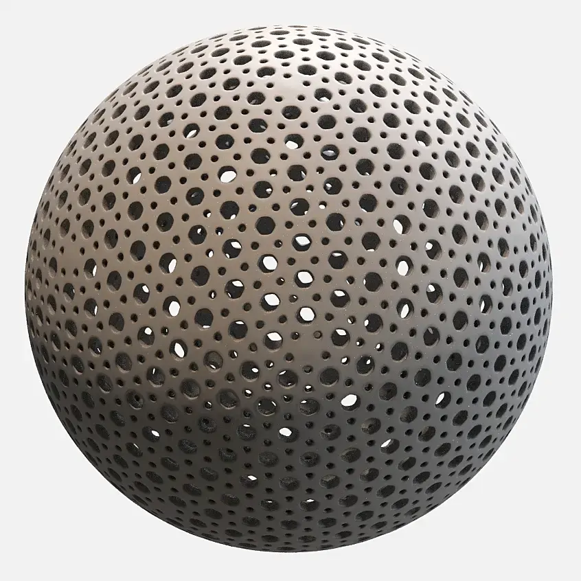

Цилиндры разного диаметра раскидать скаттером по шару и булевые операции, как вариант. Но сетка наверно будет дикая

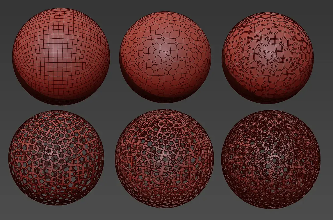

Если есть маска,то можно в зебру а там extrаct либо по полигруппам и зремешер,лучше можно PanelLoops

Вот что получилось из плейна, потом Generate topology в гексагоны. Потом плейны расколонировал чтоб получился куб и развернул плейны чтоб точки совпадали для дальнейшего велда. Удалил лишние точки которые посередине ребра были после генерации топологии. Велд, сверифай, инсет, турбосмуз)

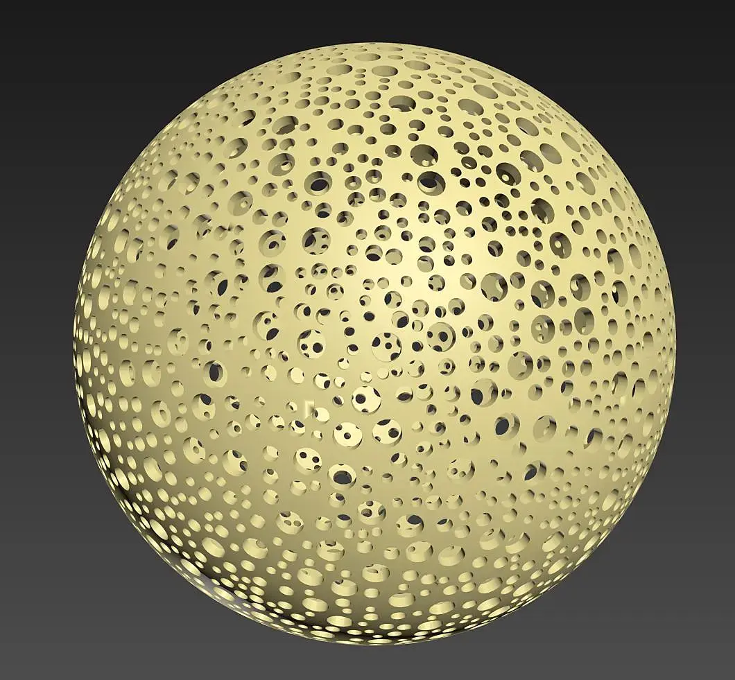

проще  - тем же скаттером раскидать цилиндры, сделать рандомизацию, и превратить цилиндры в  vrayclipper, и ничего не надо булить,

Можно рандомно вибрат вертекси с скриптом и назначить стороны модефикатор крейт холс таким образом можно сделать разницы с отверстиями и сетка будет четко

не похоже, но.. СЫЫЫЫЫЫЫЫЫЫЫРРРРРР )))

Наоборот, ваш вариант ближе всего. Хаос и рандом, то что надо

Это я как раз ваш вариант сделал, раскидал цилиндры и булевы операции.

Цитата AlexRicco:
Как?
Примерно так:
Главное еще полигоны на втором этапе выделить, а то потом устанешь клацать где должны быть дырочки.

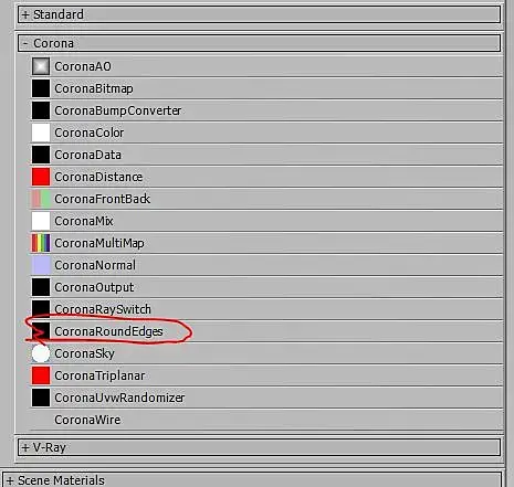

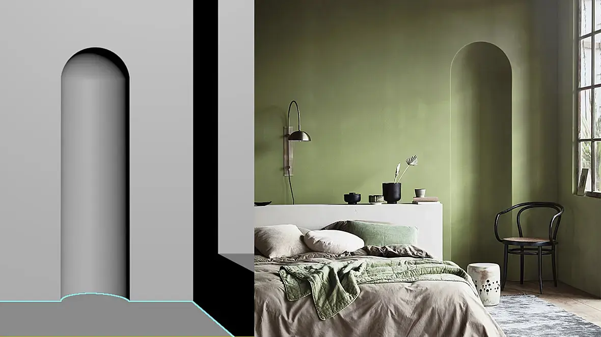

Здравствуйте! Как сделать такую же нишу со сглаженными углами (как на фото)? Делаю Буленом сферы из бокса - вроде неплохо (на фото слева), но острые углы арки потом никак не сглаживаются. Чамфер и турбосмус дают кривые результаты
Сообщений: 4472

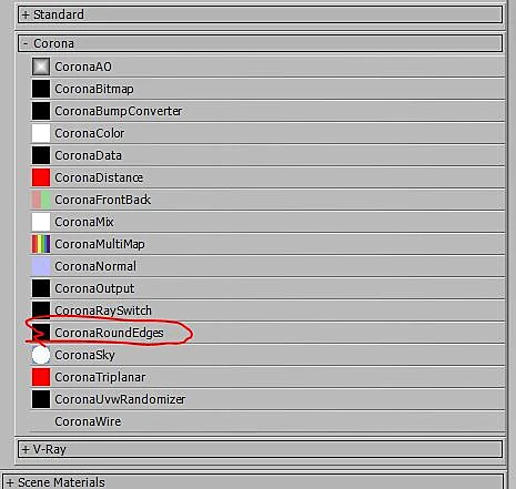

В короне в слот бампа этот мат.
Ставите радиус скругления какой вам надо.
