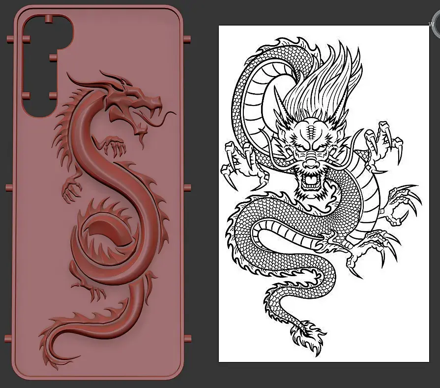

Всем привет. Прошу помощи.. слева - замоделил дракона.. хочу сделать чешую на него..как на рисунке справа, но ума не приложу как сделать это адекватно по времени и чтобы чешуя уменьшалась от тела к хвосту.. ну типо ручками будет очень долго. пробовал через пат деформ(моделил паттерны на всю длину и по сплайну), выходит фигня и чешуя на лодится и ломается.. кто подскажет может есть нормальный способ? В "зебре" работать не умею (плз не предлагать).
Можно было бы дисплэйсом с анврапом, НО, это пилить буду через арткам на фрезере, поэтому хочу полигональный моделинг.
З.Ы. Это панель себе на телефон делаю из массива дуба
плз хелп с меня плюс в карму и в репу
Не так уж и долго, как кажется, максимум на пару часов работы ручками. Остальное все будет дольше, с учетом ручных правок.

В зебре текстурой чешуйки смоделить. Делала похожий моделинг для змеи и рыбы... ррр. Только картой с 1й чешуйкой с затуханием получается ровно выдавливать и контролировать размер. Блоками не получилось, постоянно где-то косяки)) Дня 3 экспериментов)))
Если фриза - то zbrush, не текстура. Можно заморочиться в максе... но сложно.

Увеличивается количество полигон модели в ZBrush, могут понадобиться доп. ребра жесткости (как при Turbosmooth в максе). И прям по по геометрии модели выдавливается кистью с текстурой чешуя. Можно и масками автоматическое сделать выдавливание по текстуре, но равномерным с уменьшением размера и правильным везде направлением таким способом трудно добиться. Только лепкой руками)

Вот судя по всему придется в зебру идти...

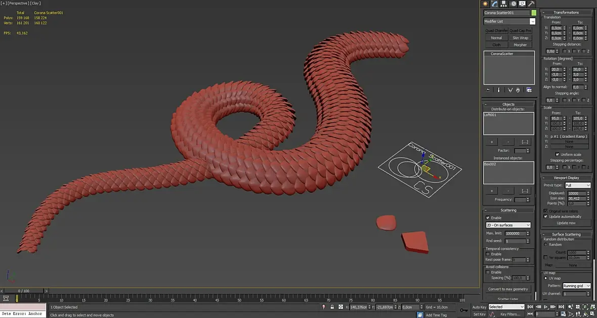

На сайте c 02.03.2012
Сообщений: 236
Ярославль

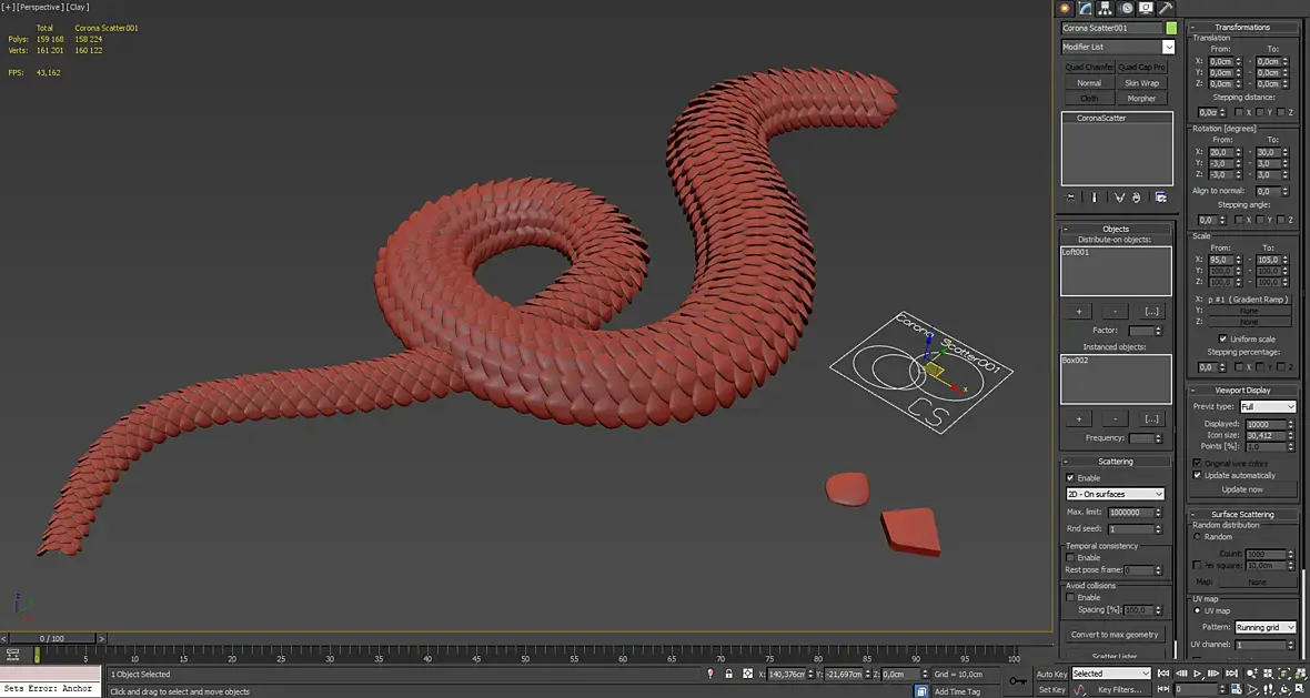

Может быть уже и поздно.. но всё легко решается корона скаттером и градиентом в слоте масштаба, при корректной развёртке ;)

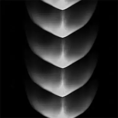

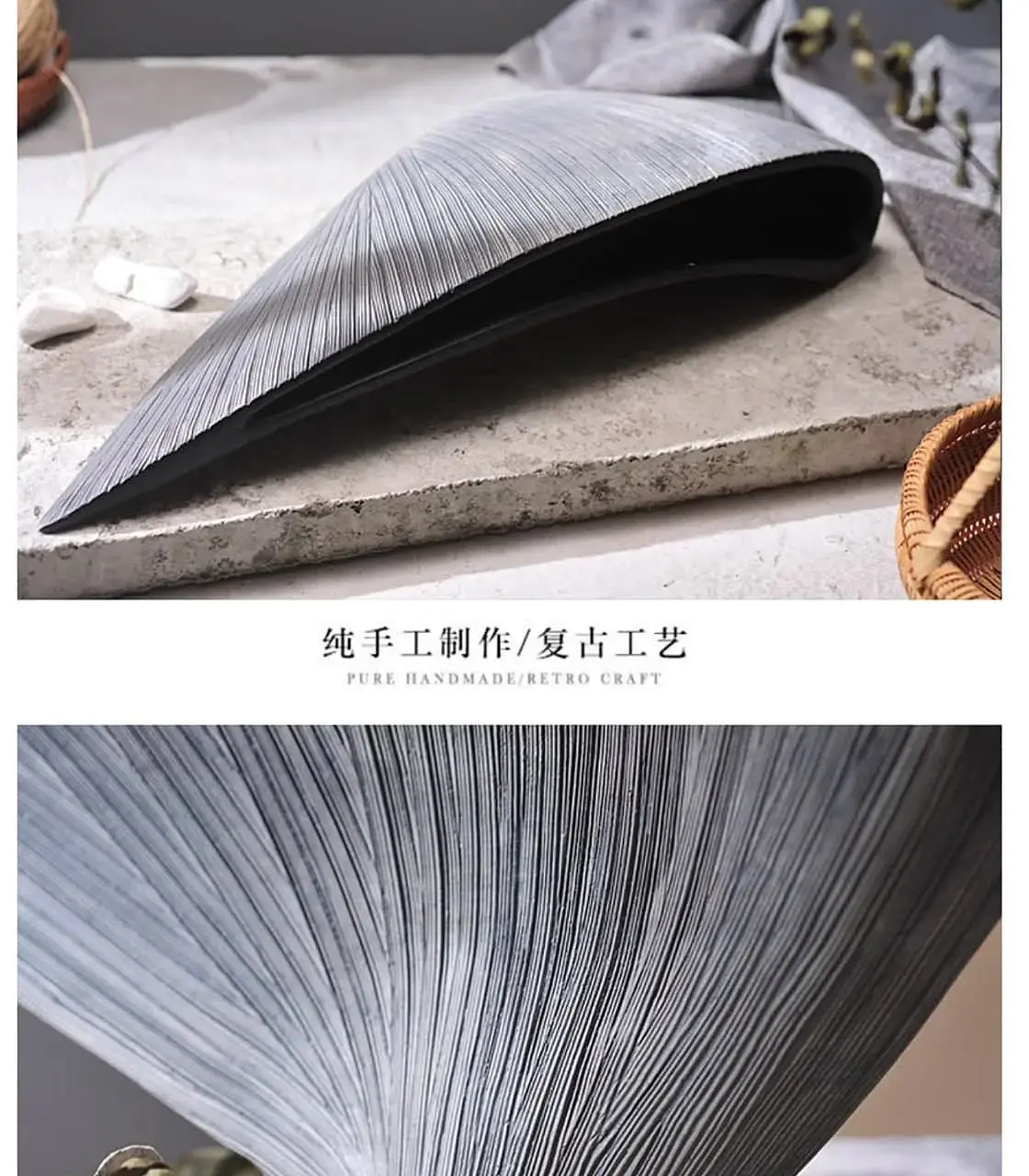

Всем добрый вечер! Кто подскажет, как сделать вот такой материал? Через текстуру как-то пойти или в зебре лучше рисовать через альфу?
Сообщений: 2977
Что-типа макросъемки бананового листа?

В Сабстанс дизайнере. Я такие делаю https://3ddd.ru/work/project_show/8059
да
нет
На сайте c 06.08.2013
Сообщений: 1909
Цитата Mo...:
нет
это будет быстрее чем ты дизайнер запустишь.

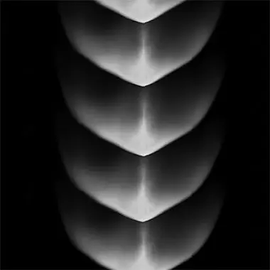

Чем, нойз мейкером? В Збраше нужно делать вручную, а это никогда не быстрее
В дизайнере просто возьми линейный градиент, сплющи его , поверни и затайль. 5 минут
