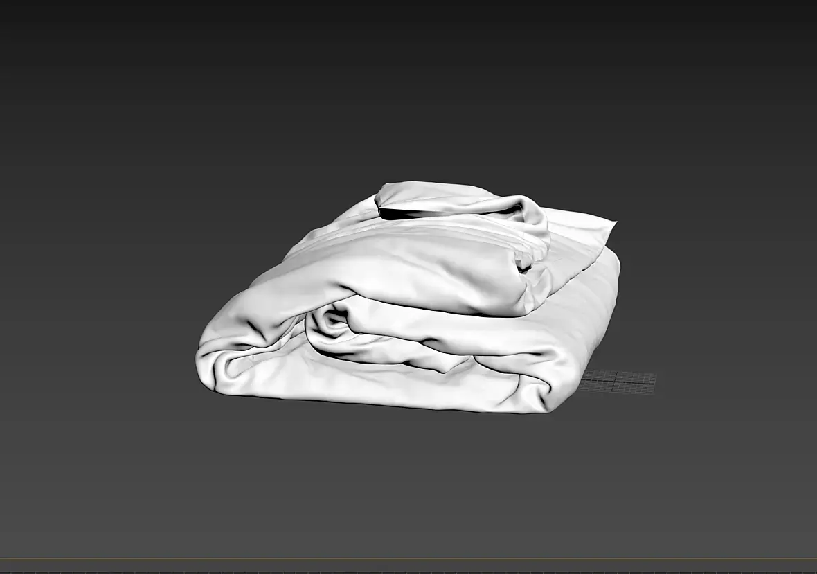

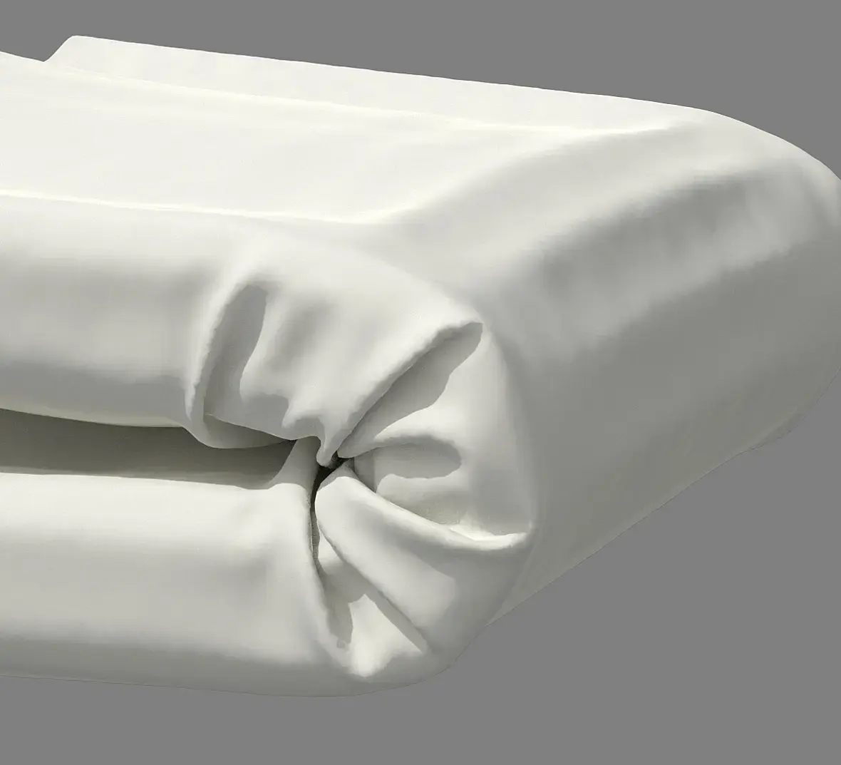

Ребят, может кто подскажет, как сделать подобную форму?
В марвелоусе долбаюсь уже не один час, пока не получилось, сижу вот, кубатурю, какой использовать подход для реализации задачи.
Спасибо

В марвелосе скрутить не сложно такое. пинов больше используйте, чтобы не ломалось уже сложеное.

Да проблема в том, чтобы создать такую форму. Скрутить то не проблема, хотя здесь есть некоторый гемор, но получается где-то сплюснута, а где-то раздута ткань.
Либо делать какую то форму в максе (без складок), загнуть её по рефу,сделать развёртку.
Потом импортировать в марвелоус как аватар и отдельно развёртку, которая и будет тканью, натянутая на этот аватар. А пока вижу такое решение.

Надуть немного нужно. Форма там простая, прямоугольное оделяло.

Оно не надуется, как по рефу, если не будет какого-то каркаса  что ли.
Сообщений: 7038
Я думаю, что надо сначала сделать аватар такой надутой формы, а потом обтянуть его тканью. Точнее даже не так. Сделать аватар, проанимировать его скручивание, потом экспортнуть анимацию в марву, там обтянуть его тканью и когда он свернётся, ткань должна очень похожие складки образовать
какая то странная и очень сложная затея, тогда проще сразу слепить сложенный аватар одеяла в максе как нужно и обшить его, но даже так по моему это долго.

Чтобы повторить форму, установите на два угла одеяла - булавки w+лкм (раскладка должна быть англ). и прям в режиме анимации тащите булавки и складывайте одеяло так как вам нужно, так и повторите форму. Булавок поставить можно гораздо больше, как вспомогательные можно и по бокам одеяла чтобы еще на весу сложить его в двое. Чтобы надуть так одеяло, нужно делать через двойную ткань, ctrl+shift+v - создается ткань уже пришитая к этому полотну, так обычно подушки надувают.

Кстати, да. Вроде нормально надувается в марве, с первого раза не идеально, но если повозиться возможно получится надуть близко к рефу. Хотя я бы, наверное, все же попробовал с аватаром

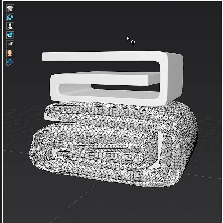

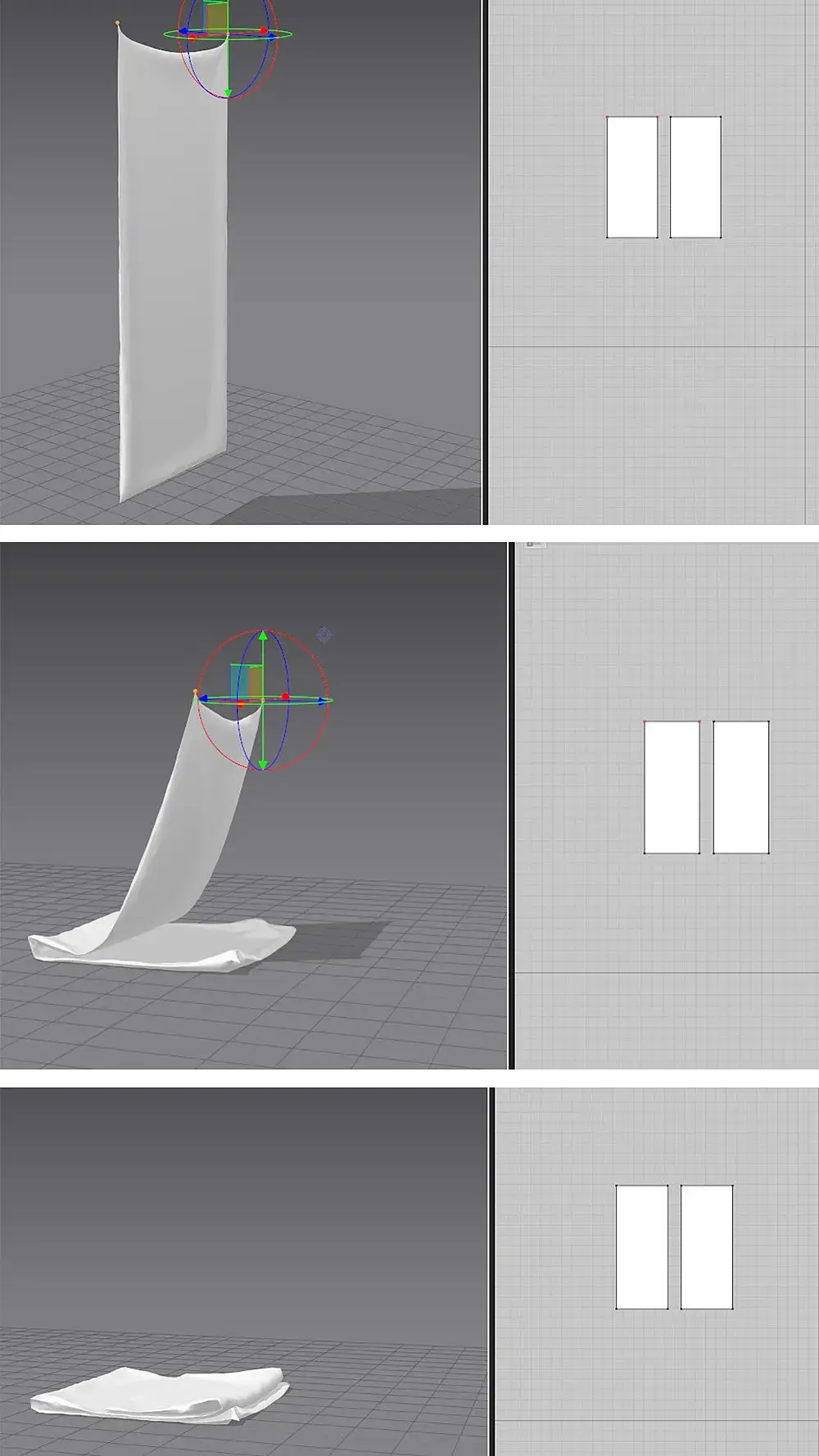

Вот сделал вариант с гнущимся внутри одеяла аватаром
Мне кажется, что с этим вариантом можно быстрее достичь результата
Именно это я и имел ввиду. Сегодня буду пробовать.

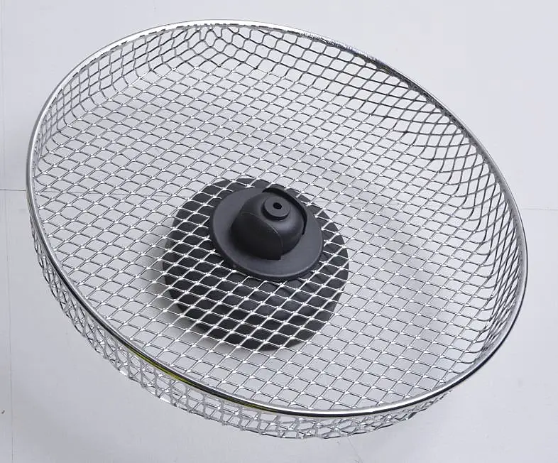

Приветствую! Помогите как сделать такую сетку на округлом объекте?
На сайте c 17.03.2010
Сообщений: 582
Тут явно текстурами сделано

Можно попробовать через ретопологию сетки в ромбы + Lattice потом накинуть и поиграться с настройками

плейн 50х50 - конверт то поли - вертекс, селект алл - шамбер максимум- селект алл - велд.
плогонс- селект алл- инсет чучуть - дел.
сделат такой формы ведро - приставить и пригладить при помощи инструмента- Conform Pain в ribbon (переключившись на вид)
модификатор- шелл.

Вопрос в том, как сделать ретопологию в ромбы?
p.s выше метод лично у меня не получился.

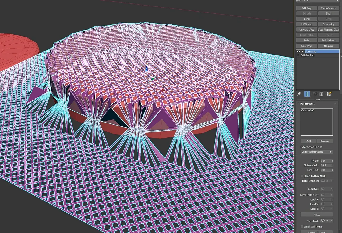

Я думаю через skinwrap и morpher это можно сделать, чего то мне не хватает чтобы сделать это) почти получилось но сетка кривая местами...
После более менее удачного раза (который я конечно же удалил и решил сделать лучше) выходит только такая "красота" smiley-wacko.gif
