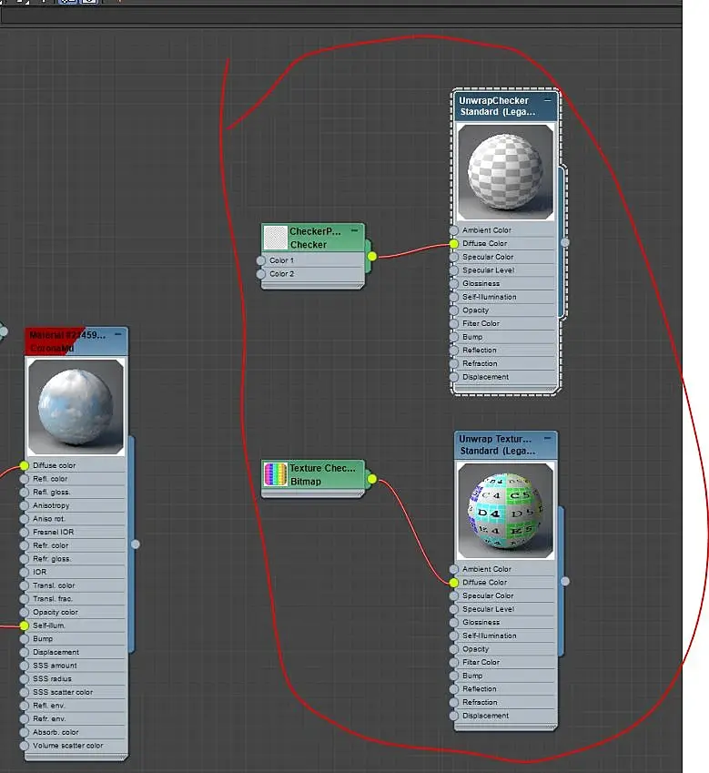

Не подскажите, почему, когда я в 2021 максе кликаю в материал эдиторе "get from selected", обязательно вылетает в довесок это:
Как от этого избавиться?
Сообщений: 2977
Там наверно анврап в стэке, да?

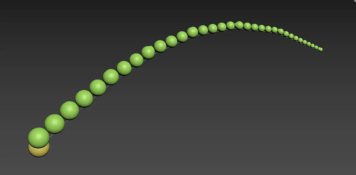

Ребят, не подскажите:
Есть линия прямая или изогнутая, неважно. Есть шарик диаметром 25 мм в начале линии. И этот шарик нужно расклонировать по линии так, чтобы в конце линии его диаметр был, например, 10 мм. То есть его диаметр должен постепенно с каждым шариком уменьшаться с шагом по кол-ву шариков.
Я знаю ,как расклонировать по линии шарик, но не знаю, как расклонировать с уменьшением его диаметра. не подскажите как?

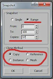

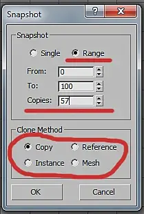

alexsimm
Включаете AutoKey внизу.
На первом кадре ключ - ничего не делаете, и шарик нормальный в начале линии.
Переходите в последний кадр - перемещаете шарик в конец и уменьшаете его до нужных размеров.
Выключаете AutoKey.
Проиграйте анимацию и убедитесь, что шарик движется и уменьшается.
Потом при выделенном шарике в начальном положении: Tools --> Snapshot...
Тут переключите на Range и указываете кол-во нужных копий. Ниже указываете метод создания этих копий.
Если нужно неравномерное уменьшение шарика, а скачкообразное - делаете промежуточные кадры с соответствующими изменениями шарика. Потом опять Снапшотом его )

Сообщений: 17162
пфф)))
И рисуй хоть по 3д чайнику. В начале будет первый размер, в конце второй вне зависимости от длины линии. А, Spacing ещё не забудьте указать.

Цитата feles:
alexsimm
Выключаете AutoKey.

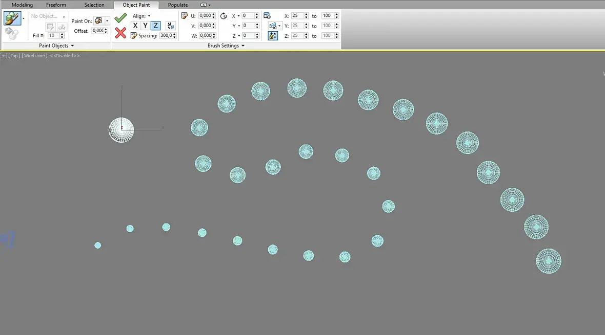

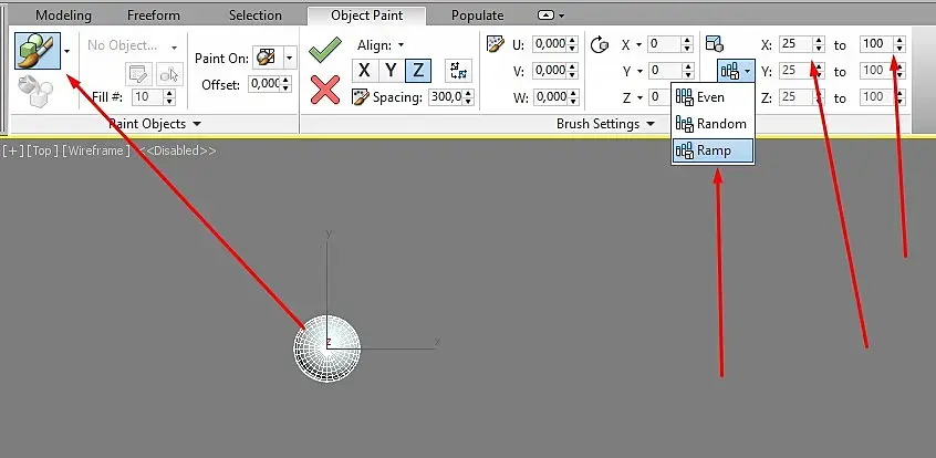

Сообщений: 17162
Это рисование объектом по объекту. Настраивается расстояние между копиями, размер начальный, конечный, рандомность, или вот как у меня - рампа (аля градиент), и прям как кисточкой рисуешь шариком по чему угодно. Удобно лес распихивать, например, по поляне, или вот вашу задачу решать при любой кривой.
Там на все функции есть хелп даже с видео иногда.

Не совсем вкурил весь процесс. Вот я сделал по кадрам и проверил анимацию, чтобы шарик уменьшался, всё, ок, уменьшается и перемещается в конец линии.
Потом ставлю шарик в начала линии и на первый кадр. Делаю снапшот и у меня шарик множится одним размером,а когда проигрываю анимацию то все шарики уменьшаются с перемещанием основного шарика. Снапшотил копией.
Что я сделал не так?
перед этим все я указал в assing controller  линию по которой ему клонироваться и перемещаться.
