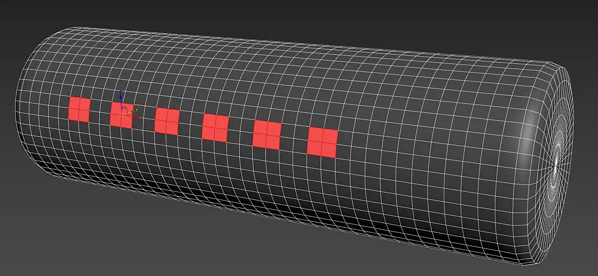

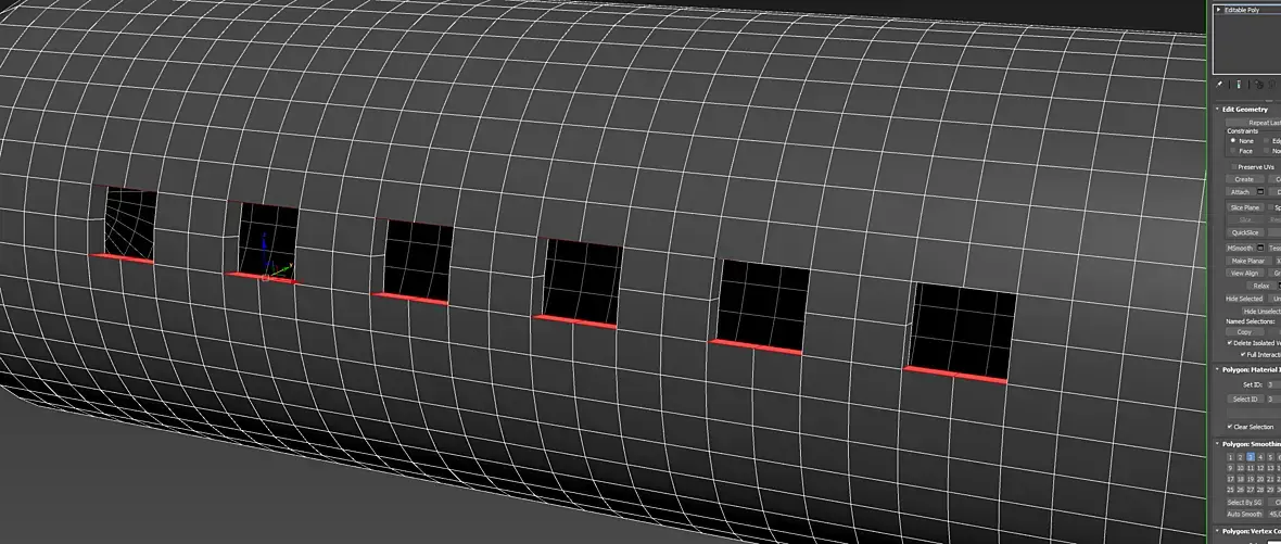

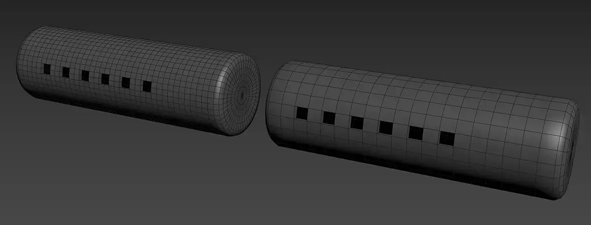

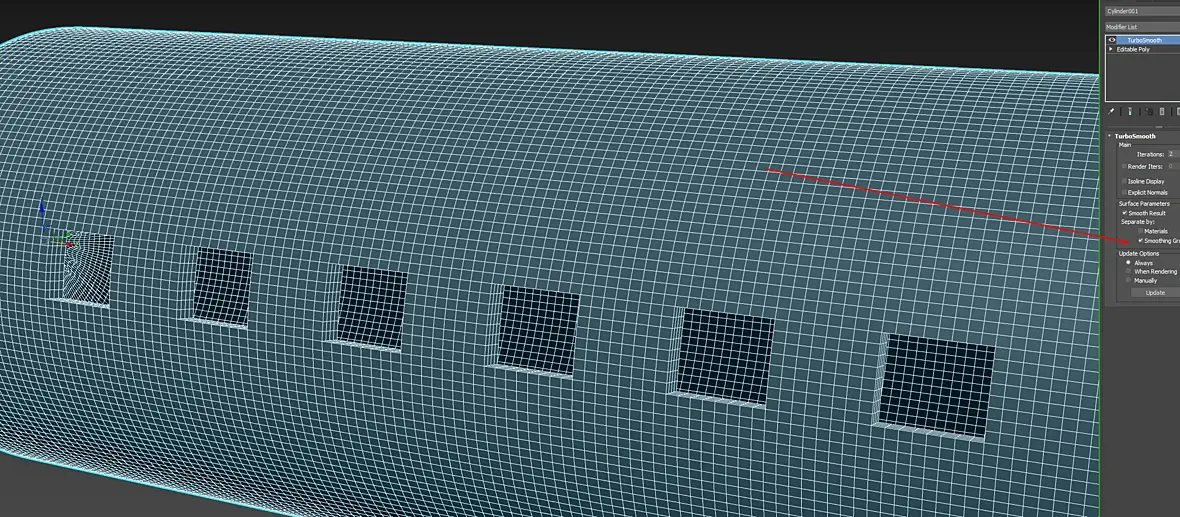

Цитата alexsimm:
как сетку замоделить правильно в таком случае.
в таком случает нет ни какого правильно. есть разумно.
На сайте c 08.01.2018
Сообщений: 317
Владивосток
Цитата irishman:
Цитата alexsimm:
С плотной сеткой разве нормально растянешь?
в ризоме вполне.
Что такое в ризоме?
На сайте c 18.04.2019
Сообщений: 127

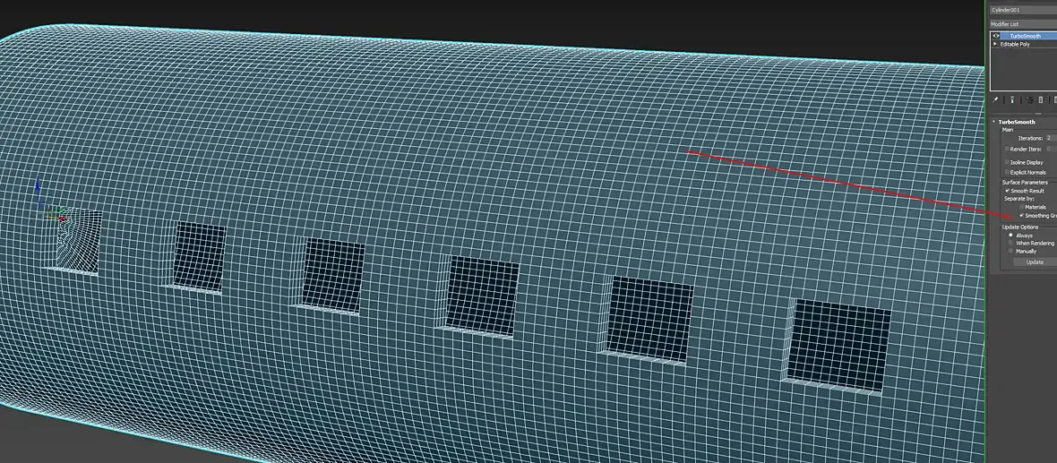

Если нужно на быструю руку то можно через турбик по смуз группам , но смуз будет без фасок ( 90 градусов угол) , да и потяжки будут ,  чем плотнее сетка тем они будут не заметнее , для средних и дальних ракурсов на скорую руку сойдет , но это не правильный метод .
Но сетка выходит очень плотная , если брать на той сетке что у вас , то будут видимые потяжки
На уплотненной сетке ( мои первые скрины вот так выходит - без видимых потяжек , но они там есть  )
Так что если вам для рендера дальних ракурсов , то можете так обмануть , но если по правильному то скин врап вам в помощь как выше писали .
Сообщений: 317
Владивосток
Хочу по-нормальному, можно прояснить этот момент? Где об этом писали?
На сайте c 30.11.2013
Сообщений: 977
Russia

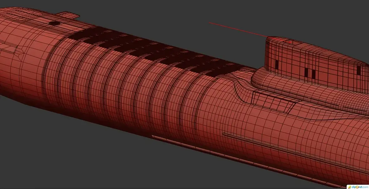

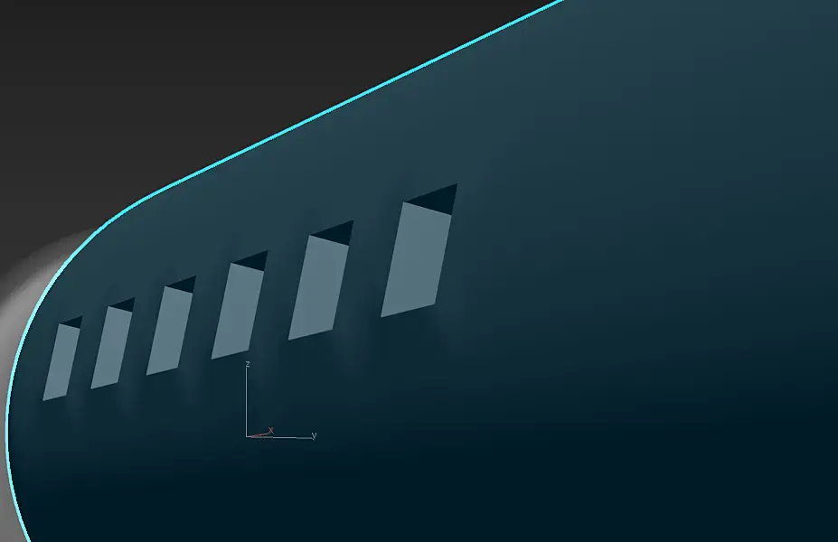

Цитата alexsimm:
Цитата dedora:
Ух ниче так лодочка. Порезанная какая-то катами или коннектами только слишком. Так нельзя. Не табуретка
Видел сетку выше типа пчелиную. Применяйте скин врап, морф , скин(не помню). Уроков полно в интернете.
Сделать одно удовольствие.
Буквы не читал
С этим разберусь, до сих пор делал развёртку стандартными средствами макса.
Цитата Westen:
Retopology3dsMax2021-1.0.0-198 не?
Это уже костыль. Хотелось бы понять, как сетку замоделить правильно в таком случае.
Цитата alexsimm:
Буквы не читал
Этот как Вы выразились костыль и покажет как можно было смоделить эту деталь!
На сайте c 06.08.2013
Сообщений: 1909
по нормальному это только уплотнять сетку, других вариантов нет.
Цитата alexsimm:
Где об этом писали?
он видимо про конформ. скинврап тут не поможет.
Цитата alexsimm:
Что такое в ризоме?
RizomUV

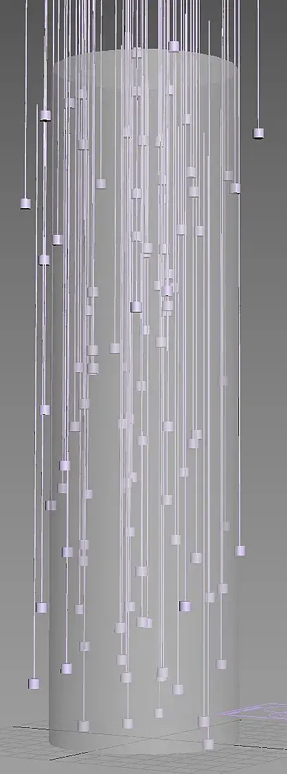

Подскажите скрипт или способ, как бы вы это сделали. Задача смоделить люстру, высотой 3 этажа, нужно рандомно, по высоте, расположить маленькие плафоны в пределах радиуса. Вручную уж очень не хочется.
На сайте c 26.07.2008
Сообщений: 4418
Цитата iolanta989:
Цилиндр, коронаскаттер... Потом изменить лампочку исходную, вытянув из нее веревку, не забыть avoid collision

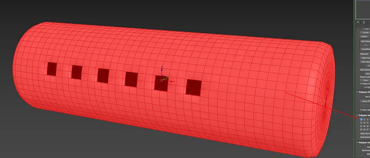

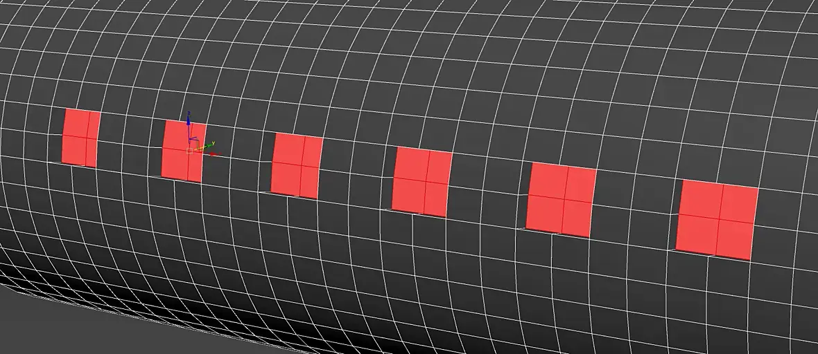

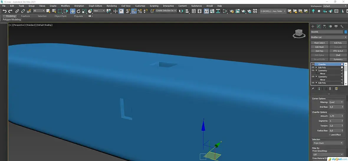

Цитата alexsimm:
причём здесь бенд вообще? Вы видели форму?
Сообщений: 1909
dontpiter, даже если там нет потяжек в чем сомневаюсь, как он это ровно впилит в свою геометрию? на коне в вакууме можно много чего намоделить.
Сообщений: 317
Владивосток

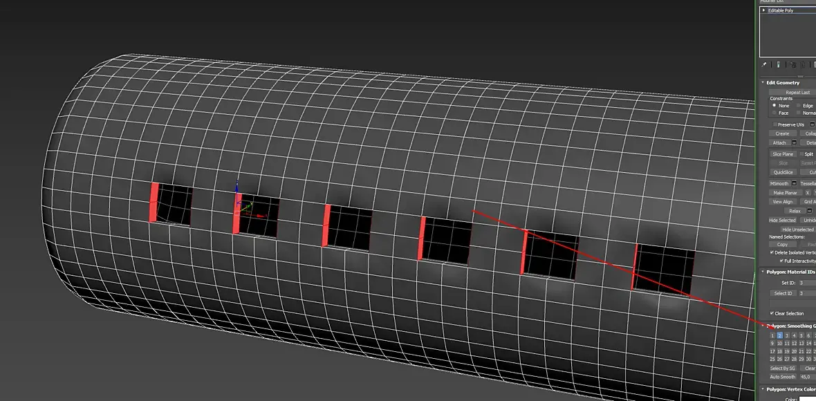

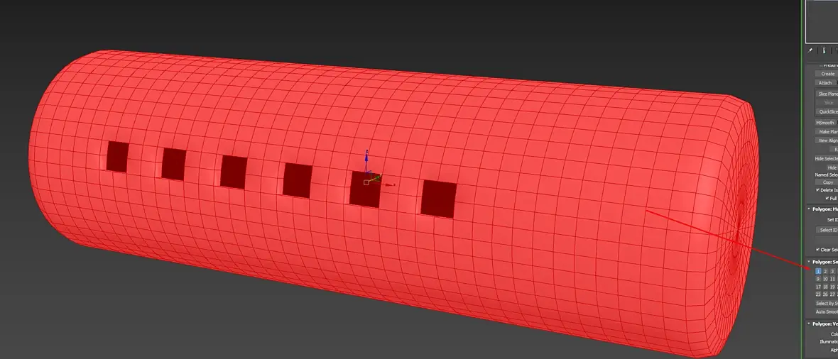

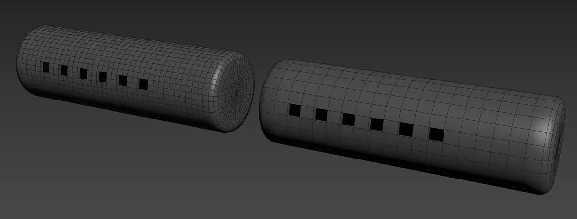

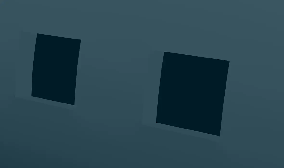

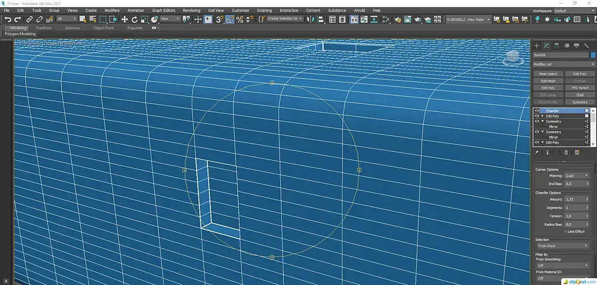

Цитата dontpiter:
Это, конечно всё клёво, но добавление продольных граней приводит к искажениям вдоль корпуса после тубика. Се
Цитата alexsimm:
Цитата dontpiter:
Это всё, конечно же, классно, но добавление продольных граней приводил к искажению геометрии после тубика.Пока вижу вариант : накинуть одну иттерацию тубика и сделать вырезку этих окон.
Сообщений: 4239
Сообщений: 317
Владивосток
Цитата Bestviz:
С круглыми дырочками всё как-то попроще.
Сообщений: 977
Russia
Цитата alexsimm:
Цитата dontpiter:
Цитата alexsimm:
Цитата dontpiter:
Мысль на видео была правильная с чамфером тока вместо radial  нужн овзять тип uniform и ручками чуток доработать
Сообщений: 317
Владивосток
В этом то и вопрос, как доработать?
Сообщений: 977
Russia
ручками выдавливаешь нишу на уже сглаженном допустим обьекте с 1 итерацией ,потом после чамфера еще 1 итерацию и пилишь ручками
боковые выдавливай уже после верхней выемки но там с чамфер с квадом ЕСТЕСТВЕННО мой способ касаеться только самой верхней вашей части где одна выемка сверху

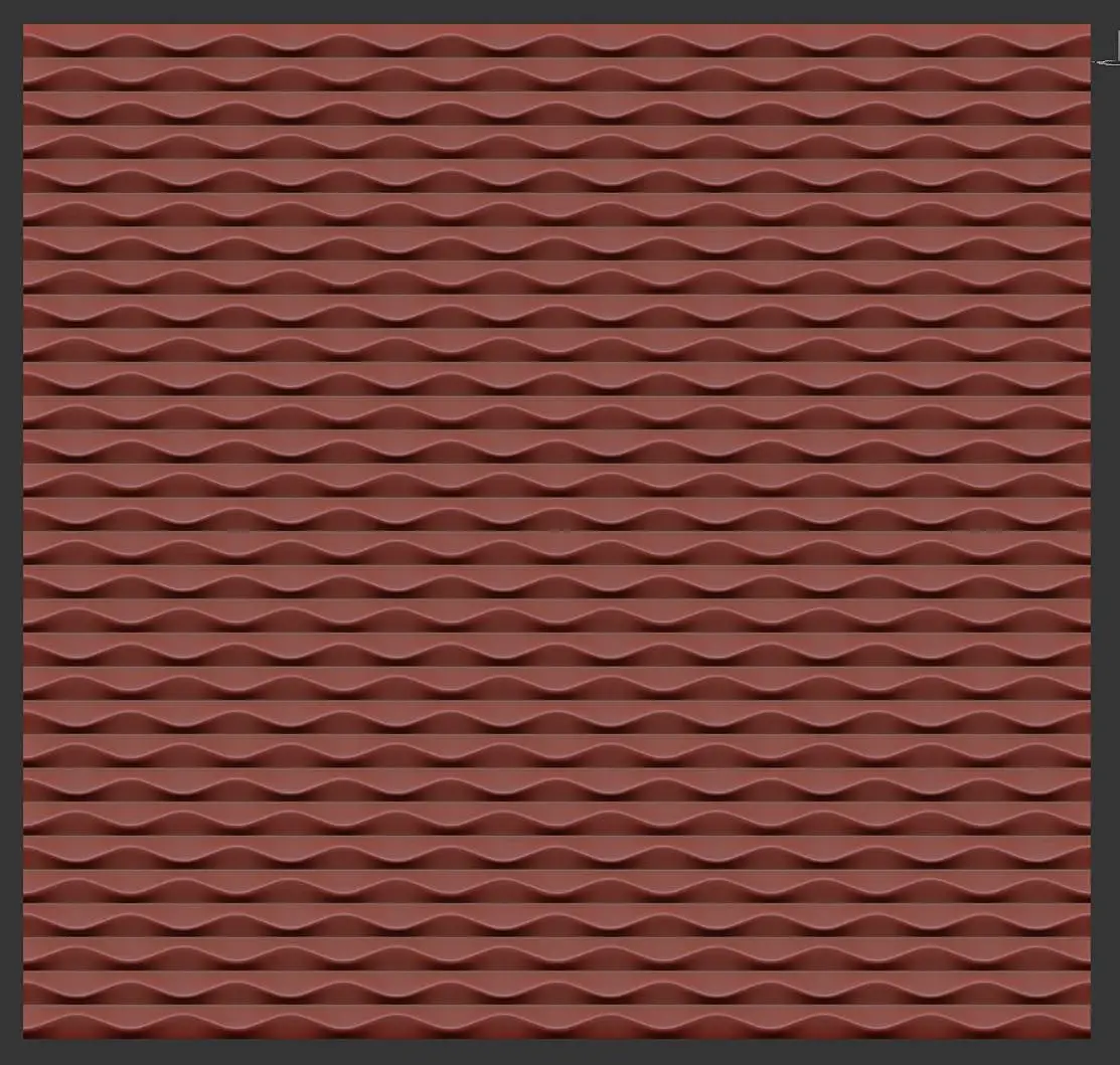

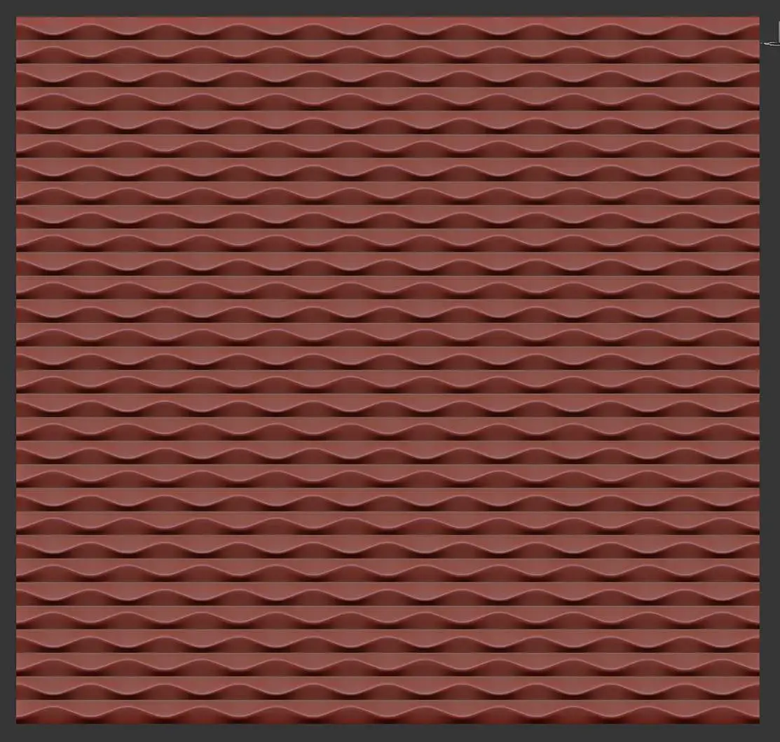

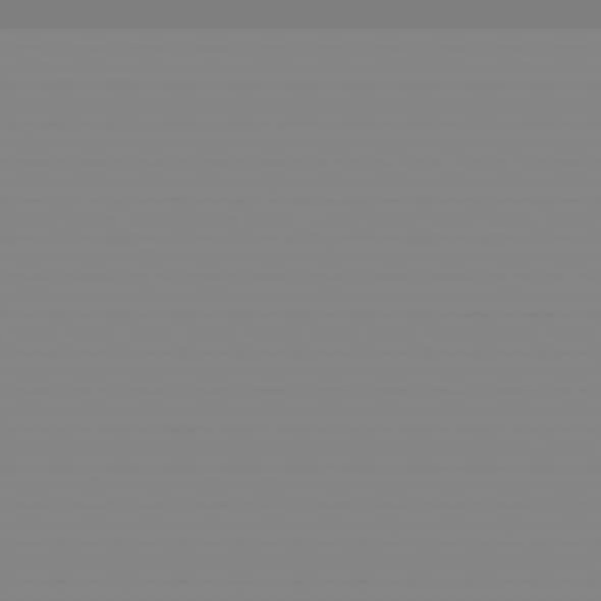

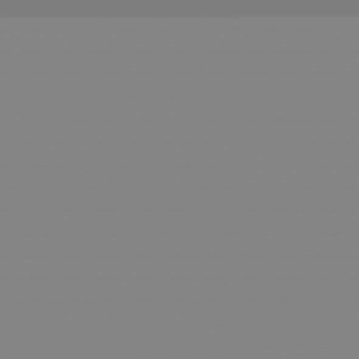

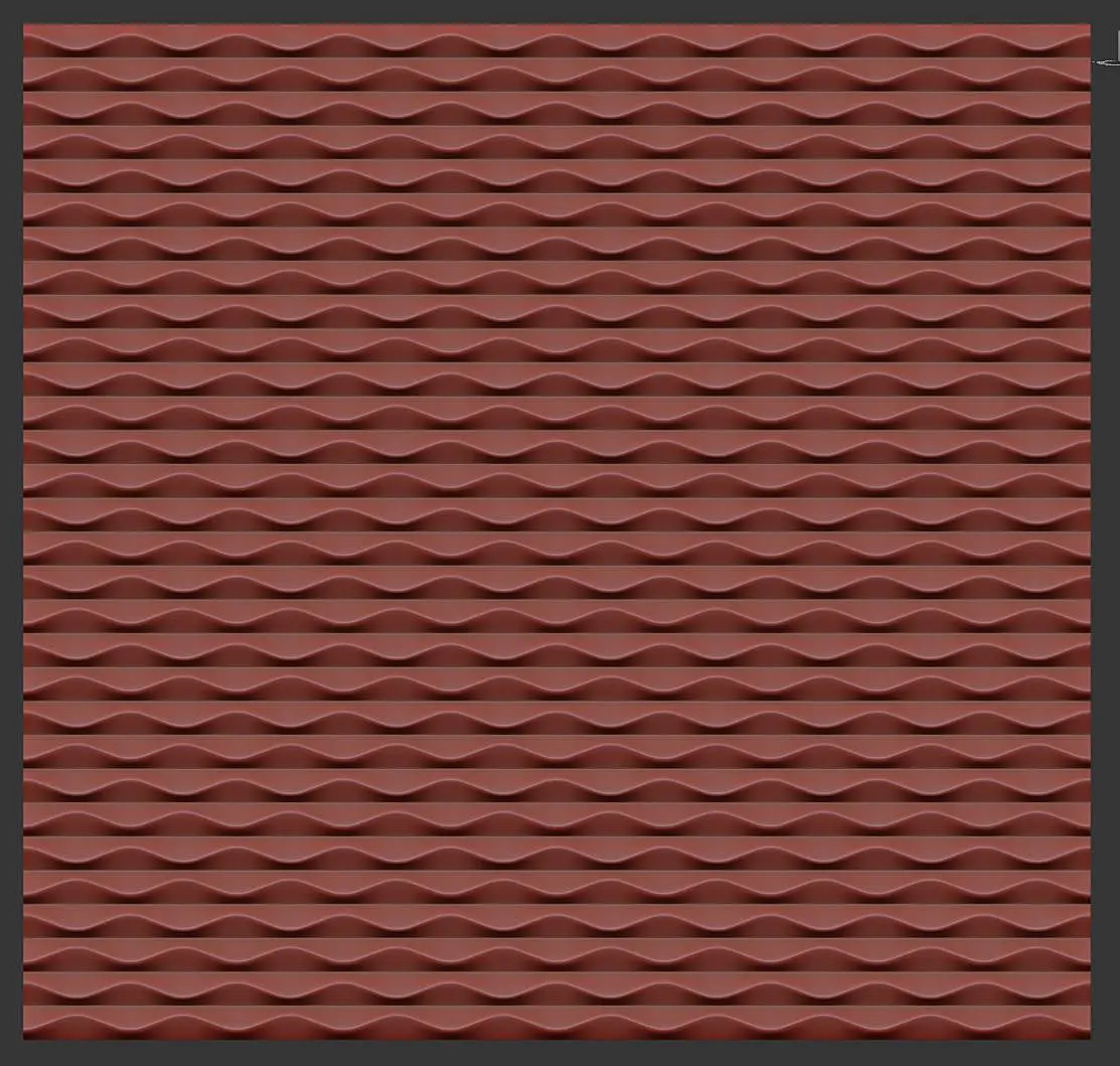

Ребят, подскажите адекватный урок по запеканию карты высот в 3дмаксе (можно в любой другой программе)
имеем геометрию:
Карта высот получилась такой:
Запекал в 3д максе. Что не так делаю, хз...
Сообщений: 4780
alexsimm
чем запекали? там вообще ничего сложного можно хоть сканлайном запечь
