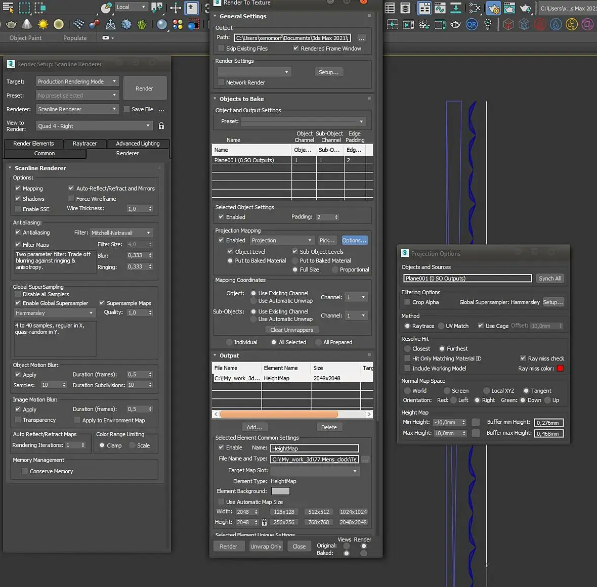

Как сделать это?
На сайте c 08.01.2018
Сообщений: 317
Владивосток
Цитата shinodem:
alexsimm
чем запекали? там вообще ничего сложного можно хоть сканлайном запечь
Рендер сканлайн
жмём кнопочку 0 и выбираем "рендер ту текстура". Настройки:
Цитата MastaMan:
Спасибо. Об этом я что-то не подумал.

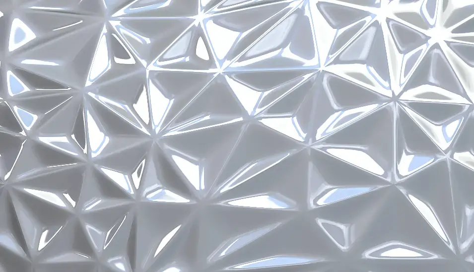

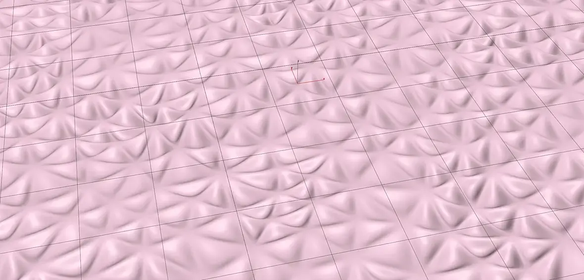

сломал голову, как смоделить такую поверхность.
На сайте c 25.05.2015
Сообщений: 1122
крск

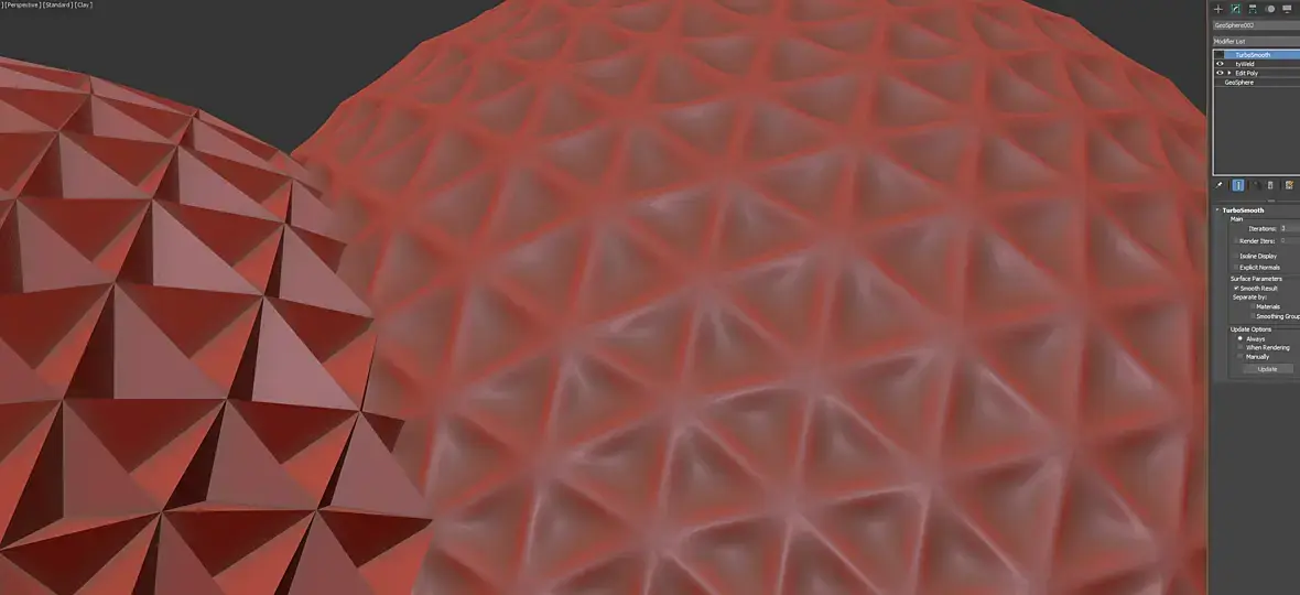

Bevel полигонов геосферы+сглаживание
сегменты на рефе неоднородные
На сайте c 24.02.2015
Сообщений: 1206
В порядке бреда. Экспортировать сетку из марвелоса, чтобы точно вразнобой была. И уже её фиксить, как сказал ViTcore
Сообщений: 1122
крск
Цитата kolamba:
noise

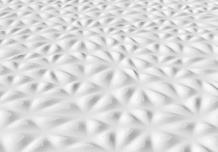

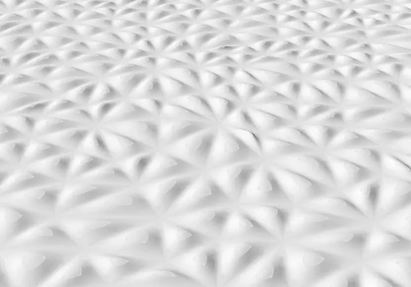

Цитата ViTcore:
noise
к какому месту?
может есть у кого похожая текстура?
Сообщений: 1122
крск
похоже?
На сайте c 23.10.2012
Сообщений: 840
Курган
Цитата ViTcore:
похоже?
вполне
на каком этапе нойз?
На сайте c 31.08.2019
Сообщений: 7
есть еще вариант, в самом начеле применить Decimate к сетке, тогда и неоднородность будет и размеры разные...
Сообщений: 17132
Garment maker в Максе сделает такую сетку из замкнутого сплайна. Что потом делать, уже показали.

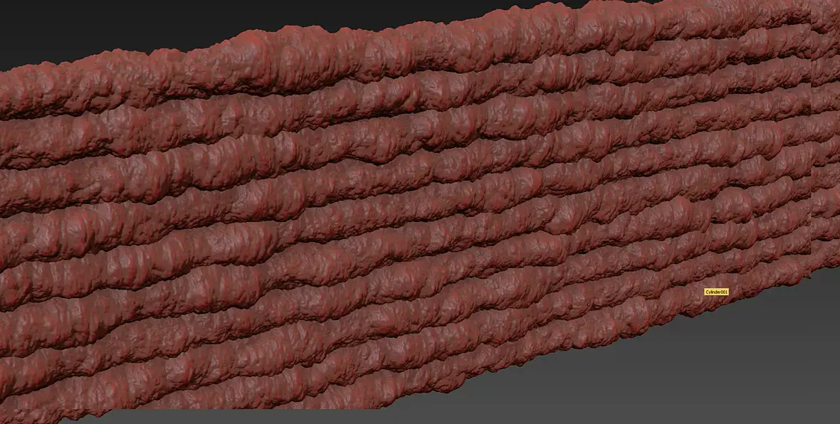

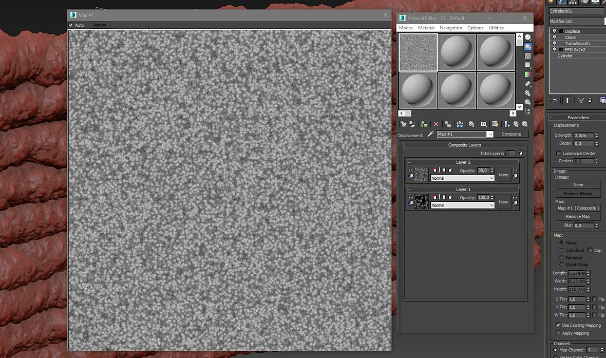

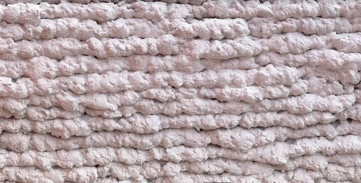

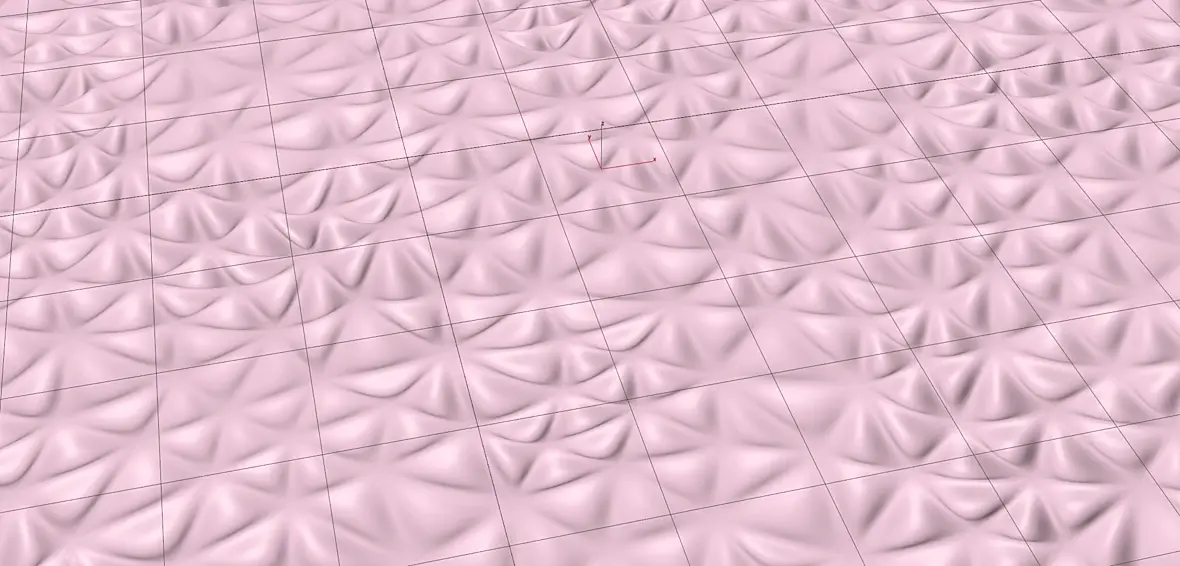

Не подскажите, как и в какой программе сделать геометрию такой поверхности ?
Сообщений: 1122
крск
в той где есть displacement  и noise (в любой)

Цитата alexsimm:
Цитата ViTcore:
Цитата alexsimm:
Как решить эту проблему?
привязать к даммику и его вращать
Спасибо! Использовал Constraints.
Я так понимаю,подписались из раздела Работа на "крафтовый забор ОМ"? Если не можете, зачем предлагаете свои услуги? Типо спрошу на 3ddd..Если ошибаюсь прощу прощения заранее..Да и геометрией это только в вашей рендер студии рендерить..Если это поселок и все хотят такие заборы..То капец..Ну можно там Xref..Proxy..Ну это так мысли вслух..А, лучше текстурами дисплейс,нормал..так будет проще..
Сообщений: 317
Владивосток
Цитата ViTcore:
Спасибо от души!
