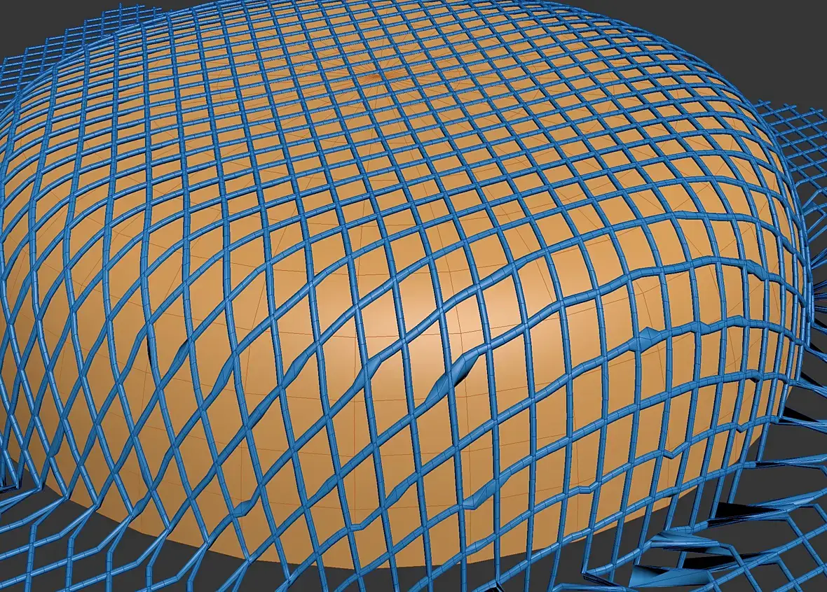

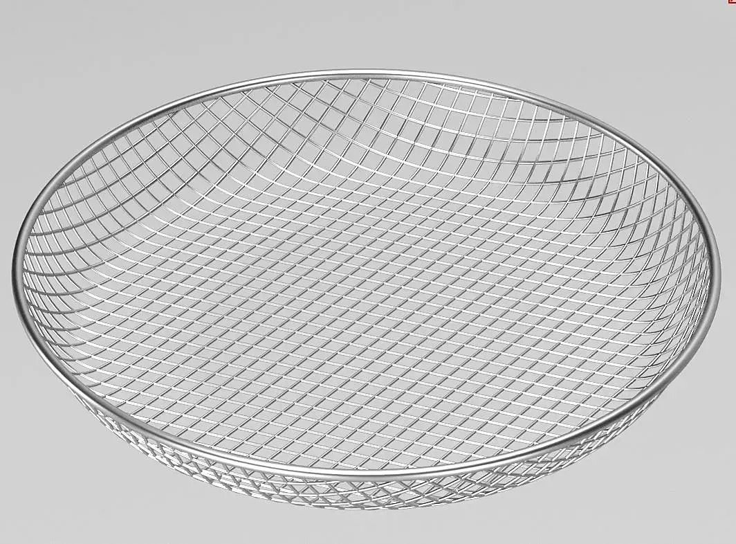

Так, изучение skinwrap продолжаются почему сетка в некоторых местах плывет

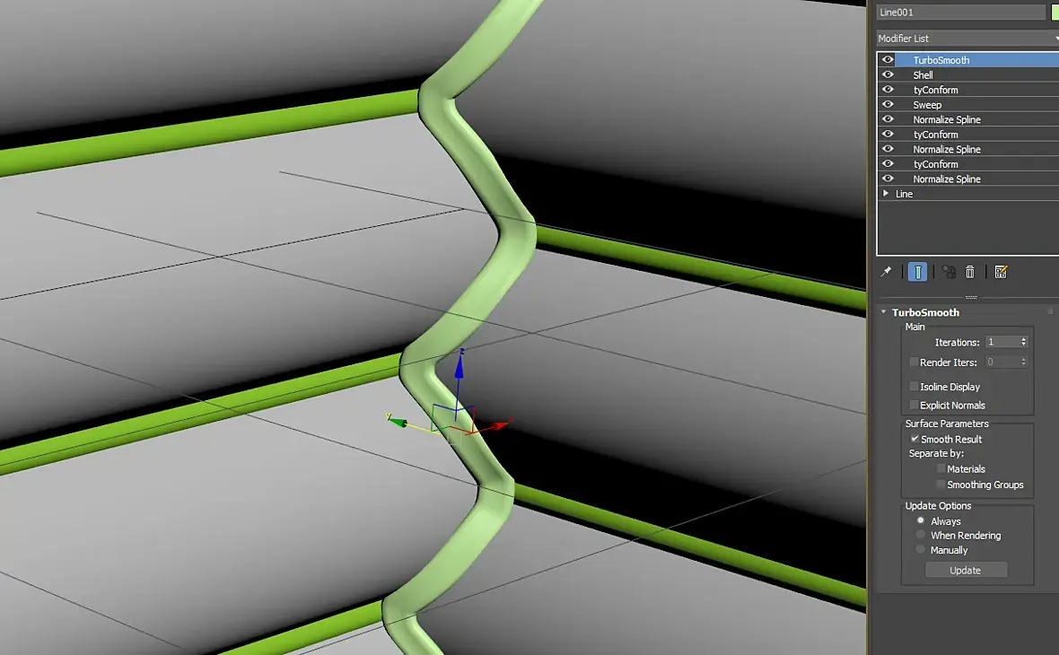

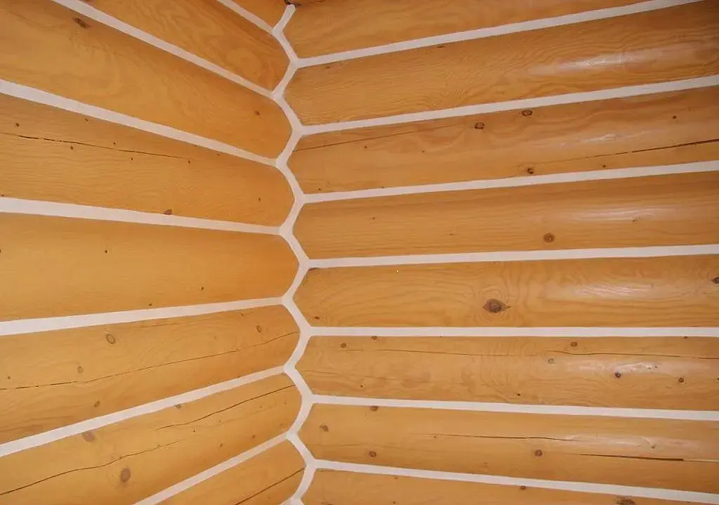

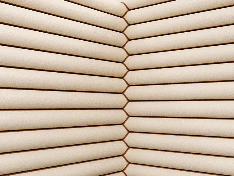

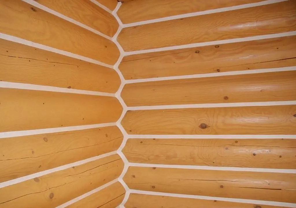

Добрый день! Как быстро сделать шов герметика между бревен? Именно в углу.
Просто линией получается долго и кривовато, пыталась поставить плэйн по диагонали, неправдоподобно..)
На сайте c 26.08.2010
Сообщений: 972
Я бы в этом случае с геометрией не парился, а использовал CoronaAO карту или аналог в других рендерах
На сайте c 08.01.2018
Сообщений: 317
Владивосток
Я бы сделал так:
создал spline вместе стыкапо сплану
пустил присплюснутый цилиндр
сделал или где-то взял нормали поверхности герметика и пустил бы по этой форме, плюс материал.
Готово.
На сайте c 25.05.2015
Сообщений: 1122
крск
одним процедурным сплайном.
вообще золотое правило: если что-то не можешь сделать в 3ds max, ставь tyflow
Жгёшь! Как всегда :)
Сообщений: 17132
Проще смешать маты через бленд. В качестве маски - AO.

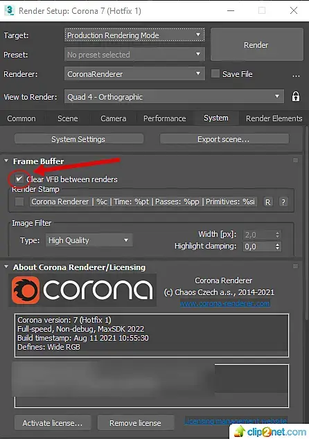

Привет народ!Как вынести галочку очистки буфера на кнопку?
Хотел сделать скрипт, но не знаю какая команда отвечает за эту галочку
ИМХО, конечно.. но это НЕ галочка очистки фрейм-буфера.. Кнопка очистки фрейм-буфера итак есть на панели фрейм-буфера ))Это галочка отвечает за то, будет ли очищаться фрейм-буфер перед следующим рендером или нет ))) Т.е. очистка буфера МЕЖДУ рендерами, как и написано на галочке ))

dima3s
renderers.current.vfb_clearBetweenRenders = true (ну или false для выключения)

Цитата ksonto:
dima3s
Спасибо!Это через MaxScript Listener видно или нужно как то по другому искать?

Вологда
dima3s, пожалуйста ) можно в доках поискать. Но в данном случае я просто использовал универсальную команду вывода свойств объекта 'showproperties', конкретнее - свойства текущего рендера "showproperties renderers.current". А там уже поиском по слову нашел нужное свойство

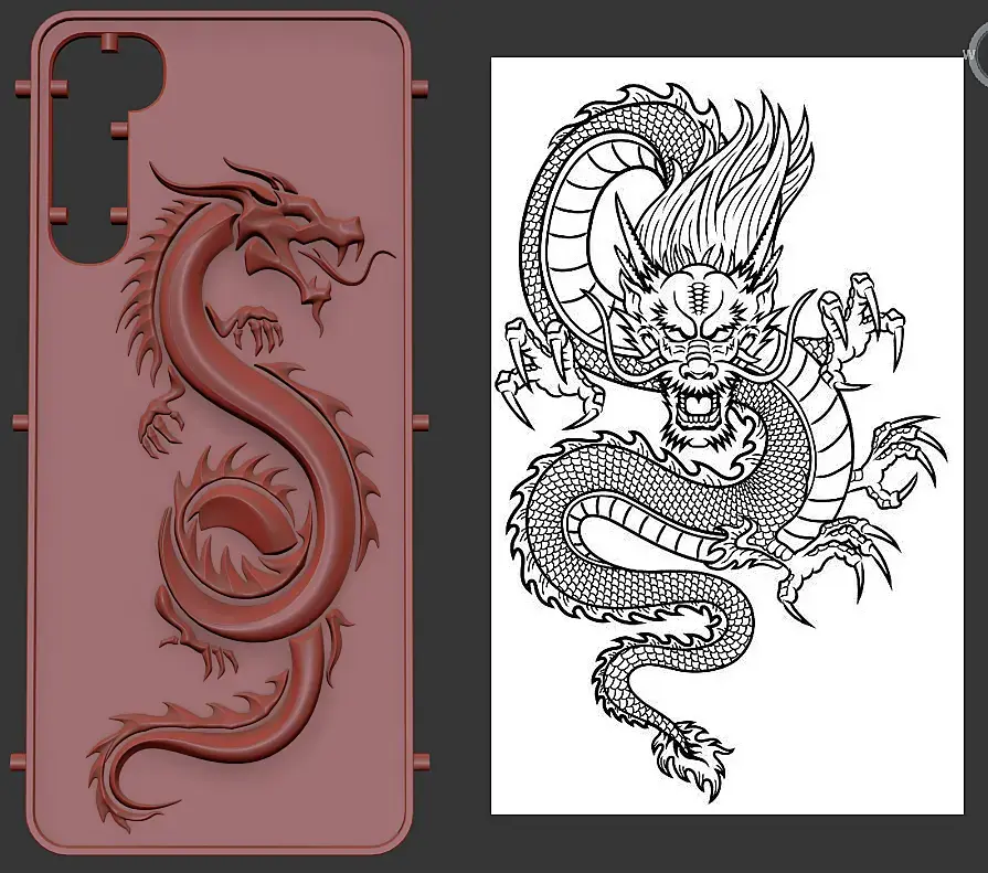

Всем привет. Прошу помощи.. слева - замоделил дракона.. хочу сделать чешую на него..как на рисунке справа, но ума не приложу как сделать это адекватно по времени и чтобы чешуя уменьшалась от тела к хвосту.. ну типо ручками будет очень долго. пробовал через пат деформ(моделил паттерны на всю длину и по сплайну), выходит фигня и чешуя на лодится и ломается.. кто подскажет может есть нормальный способ? В "зебре" работать не умею (плз не предлагать).
Можно было бы дисплэйсом с анврапом, НО, это пилить буду через арткам на фрезере, поэтому хочу полигональный моделинг.
З.Ы. Это панель себе на телефон делаю из массива дуба
плз хелп с меня плюс в карму и в репу
Ну так сделайте через Юви - морфер и скинврап , если браш не хотите изучать  , и будет вам геометрией .Ну и перед тем как скинврапить  паттерн чешуи , подскельте его что бы с одной стороны был больше , а с другой меньше , и будет у вас и  градиентное уменьшение чешуи от головы к хвосту . https://www.youtube.com/watch?v=GivMLN9Ckzk&;t=173s

Понял-принял, пасибо.. так или иначе сторонний скрипт ставить нужно.. думал может стандартными средствами можно
