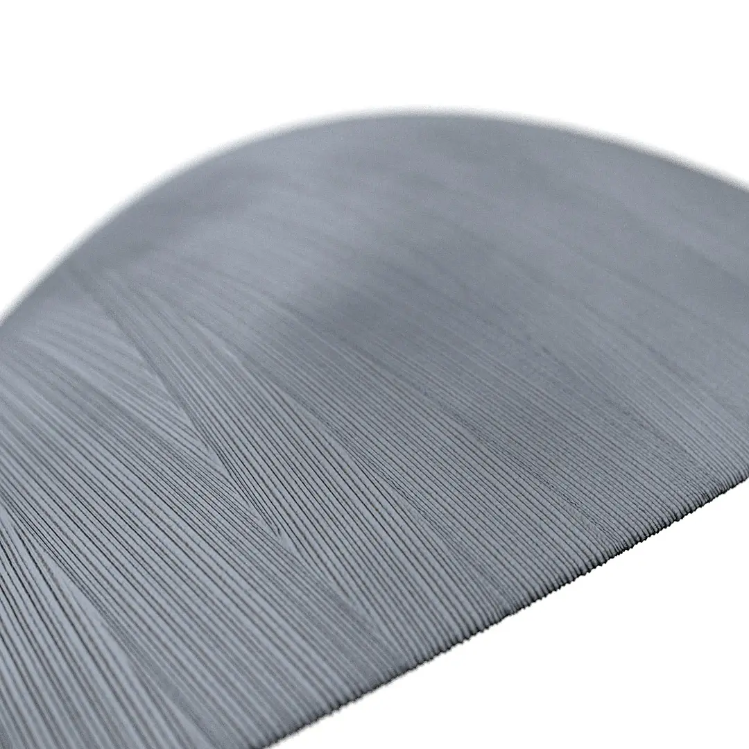

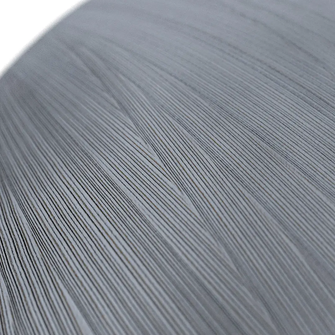

Как сделать это?
На сайте c 06.08.2013
Сообщений: 1909
Цитата Mo...:
В дизайнере просто возьми линейный градиент, сплющи его , поверни и затайль. 5 минут
и будет 100% сходство? в браше подготовленной аоьфой в шопе, 1в1 такое сделать можно.
На сайте c 02.10.2015
Сообщений: 1894
Одесса
Политика
Конечно. Можно и в Збраше не получить хорошее сходство
На сайте c 25.05.2015
Сообщений: 1122
крск
Цитата ViTcore:
А в Максе? А процедурно?
а в максе фигушки
сам себя оспорю:
процедурно - done;
без плагинов - yep;
похож - nah (но можно  еще подкрутить).

Цитата alexfmos:
10 дней прошло, думаешь он еще мучается с этим вопросом? я больше отвечал сам себе на утверждение что фиг в максе такое  подобное сделаешь, я еще через партиклы пробовал, через проекцию  сплайнов и геометрии. Там такой лес получился, что вот  вариант с градиентами в композите хоть что-то повторяемое из себя представляет, но  результат мне не нравится, если  вопрошающему и так норм будет, напишет в ЛС.

Цитата ViTcore:
сам себя оспорю:
круть! а не поделитесь настройками карты?!

Цитата dead_lyric:
Цитата ViTcore:
сам себя оспорю:
действительно! Како толк от ваших картинок, если не показали самое главное... :(

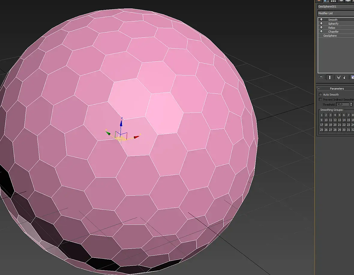

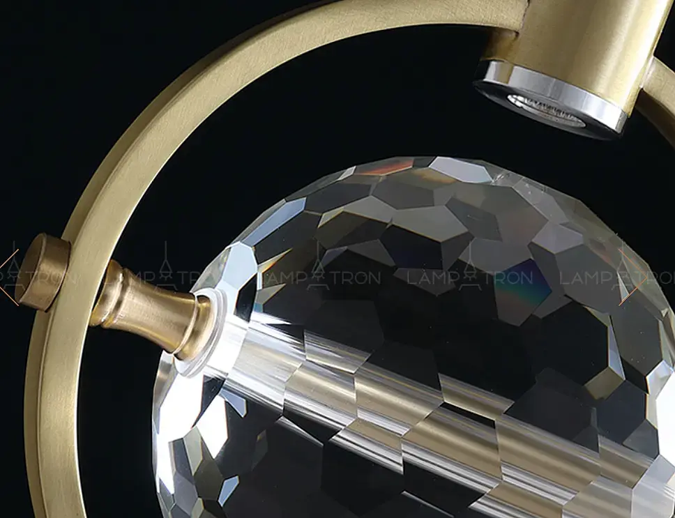

Как сделать шар из  гексагонов? Нужно для светильника)
В моделях есть такой, но шар там из других сегментов,  если сделать близкий ракурс будет заметно..
https://www.lampatron.ru/cat/item/design-lamps-golf/
У hedra  нельзя ведь увеличивать количество сегментов,  из геосферы возможно как-то..?
Оказывается эта тема не нова, на разных форумах спорили...как, и понятно,что одни шестиугол. не будут, да и здесь они по краям превращаются в  пятиугольники
Сообщений: 1122
крск
оно-то можно, только кривенько будет
На сайте c 25.10.2011
Сообщений: 952
Пенза

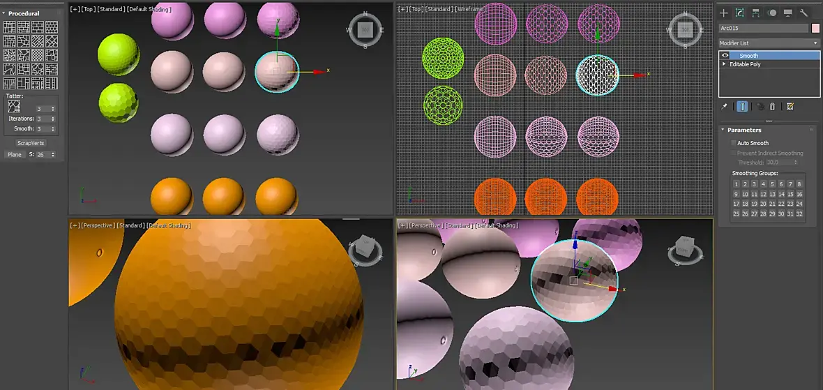

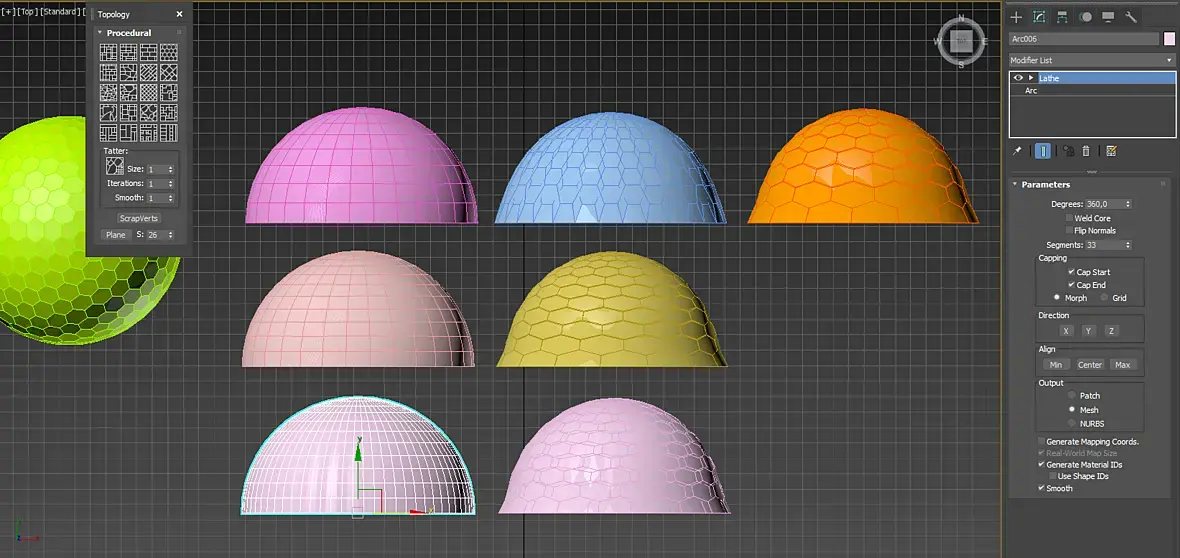

Половинка окружности > Lathe > Edit poly. Выбрать polygone modelling > Generate topology > выбрать 6-угольную сетку. Нужно будет подбирать число сегментов для интерполяции изначального сплайна и число сегментов у Lathe.
На сайте c 02.12.2007
Сообщений: 352
Но довольно быстро с одной стороны... Без едит поли, то есть чамфер шестиугольники формирует сам?
Сообщений: 1122
крск
Цитата azalia:
да, если выбрать all vertex
Сообщений: 352
И так и эдак, выходит пузырь)) сетка двоится...то ли я что-то не так делаю

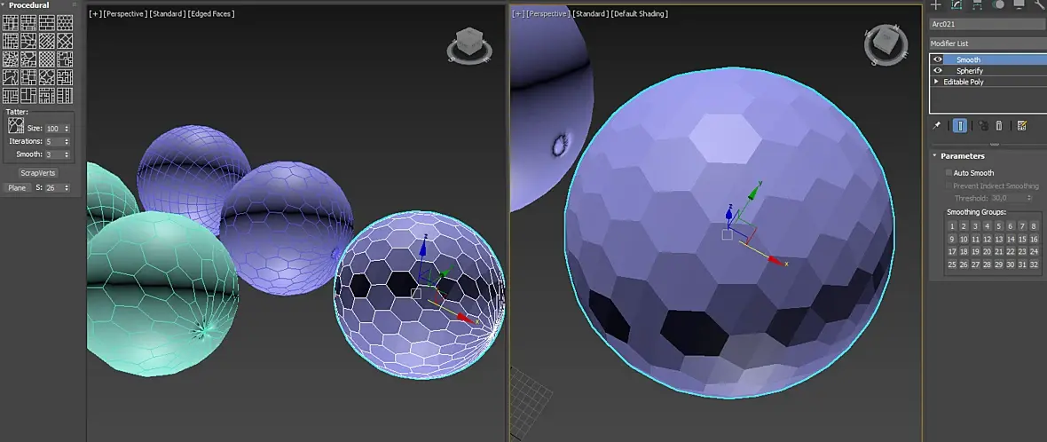

Быстро да, ребра видны  только после smooth, но какой-то эффект неровного сглаживания..
На сайте c 09.01.2016
Сообщений: 93
Цитата azalia:
вы полусферу переверните на 90 градусов, чтоб после lathe целая сфера получилась, сейчас у вас геометрия задваивается
Сообщений: 352

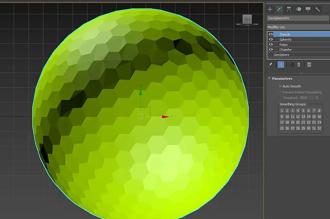

Эврика) Теперь есть лимончики с пупками) В общем, если увеличивать сегменты у lathe, интерполяцию arc , то получается больше шестигран, форма менее приплюснутая, разницу в значениях топологии не нашла.. Но!
В оригинале у шара около 15 см, на них приходится всего 8-9 сегментов по ширине..вот так не выходит, только больше. Или это уже какой-то другой уровень моделинга..
Хотя..если применить сферифай на лимоны, они уже сферы)И что-то еще доделать с боковинами..
Вот что получается пока..
