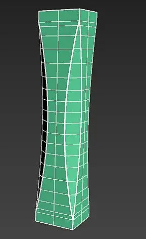

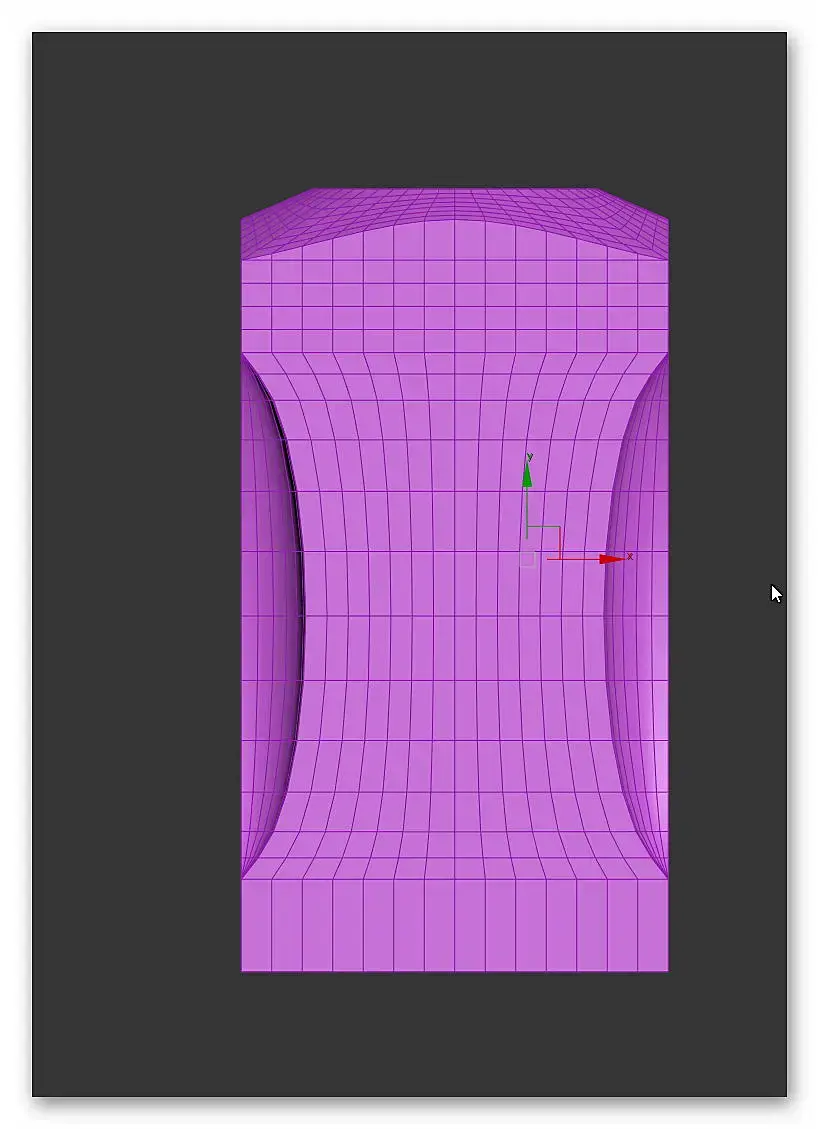

Ребят, благодарю за помощь, процесс пошёл наконец то, теперь я доволен тем что получается.
Сейчас нужно разобраться как делать сбоку выемку дугообразную, подскажите, куда копать, а то так и не понял.
На сайте c 15.01.2011
Сообщений: 299
Можно так: FFD box'ом.
Поперечные ребра потом можно выровнять, удалив средние продольные ребра. Либо в скриптах Rappatools использовать команду Loop Tools -> Straight Loop. Либо привязками.)

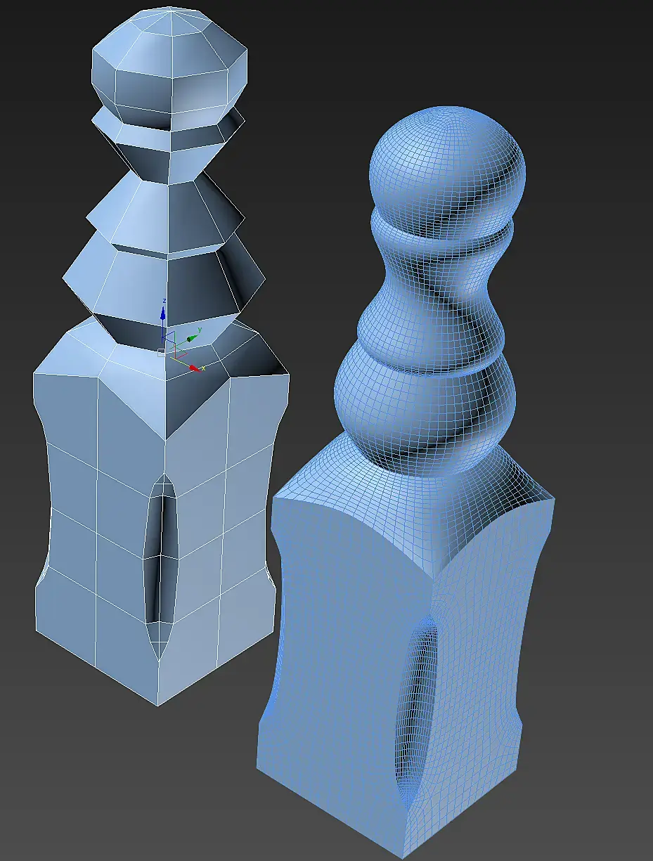

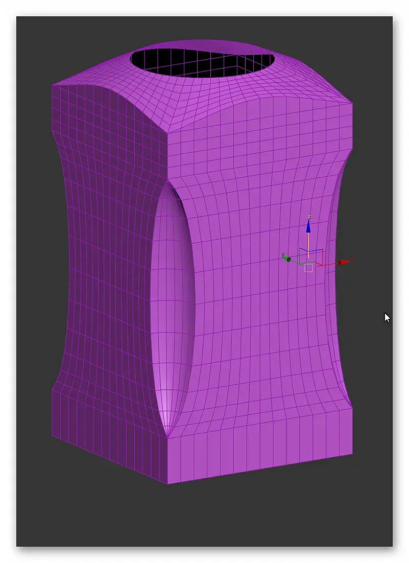

Вот так у меня получилось. нормально?

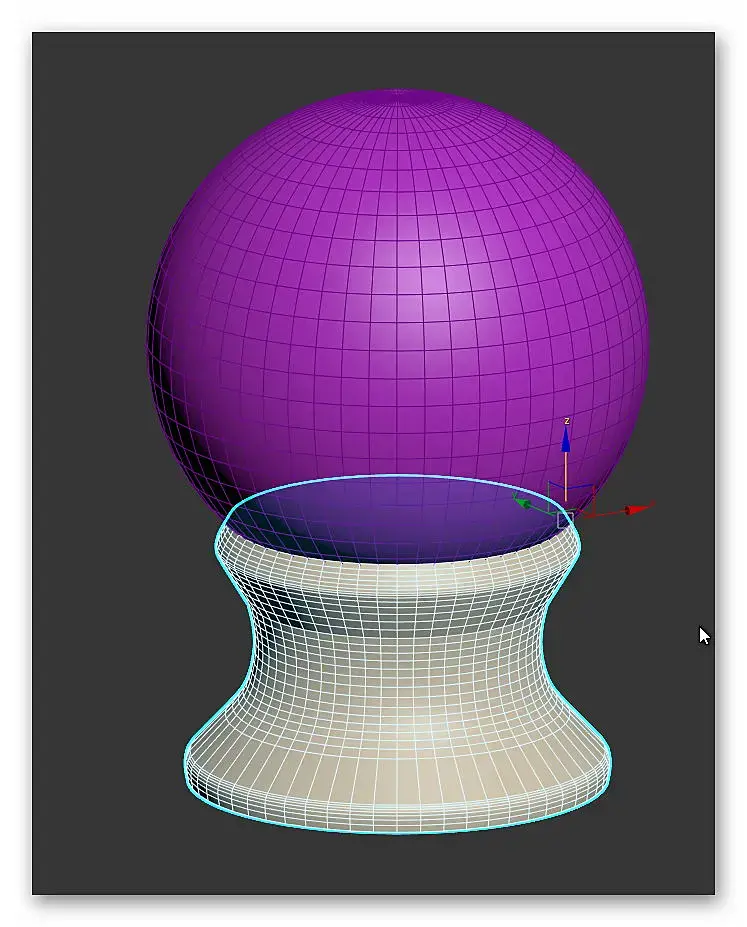

Теперь другой вопрос:
есть две фигуры с одинаковым кол-вом сегментов: сфера и другая фигура
Нужно из двух фигур сделать одну. Вопрос в том, как их совместить максимально точно?
Можно конечно же приблизить максимально и на глаз их совместить, но хочется нормального метода, точного.
Сообщений: 6404
не нужно вам их совмещать, нарисуйте единое сечение сплайном и при помощи lathe сделайте деталь .
нижнюю фиговину я так и  рисовал. Просто линией я сферу ровную не нарисую. А их там две: снизу и сверху.

Нужно объединить объекты через attach, потом weld на нужные вершины. Рёбра совпадают, потому проблем не будет. Лишни полигоны только удалить надо. И я бы сетку делал не такую плотную. Потом лучше nurms накинуть.
А что бы выровнять один объект по другому, то align (alt+a вроде)
Сообщений: 6404
как это вы её не нарисуете, создайте круг из сплайна и удалите лишние сегменты, а необходимые приатачте, точки сварить и всё . блин, писать дольше чем делать

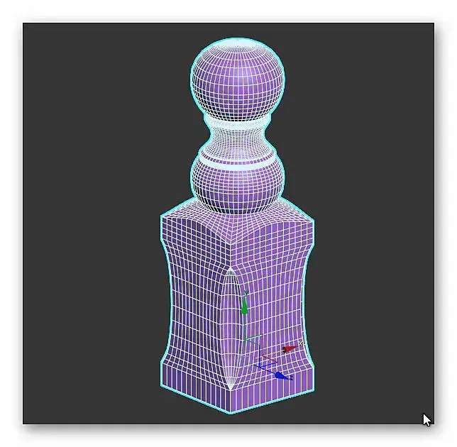

Хорошо, допустим, верхнюю часть я так и сделаю. Но мне потом стыковать сферу верхней части со столбиком. А там и возникнет мой вопрос.
Сообщений: 6404
 А сейчас вы как её будете стыковать, просто когда будете применять модификатор lathe задайте необходимое количество сегментов(в вашем случае 56), которое совпадает с количеством на столбе, затем либо свэлдите точки, либо при помощи бридж совместите грани.
а сводить вертексы столбика с нранями сферы на глаз?

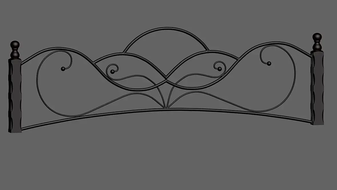

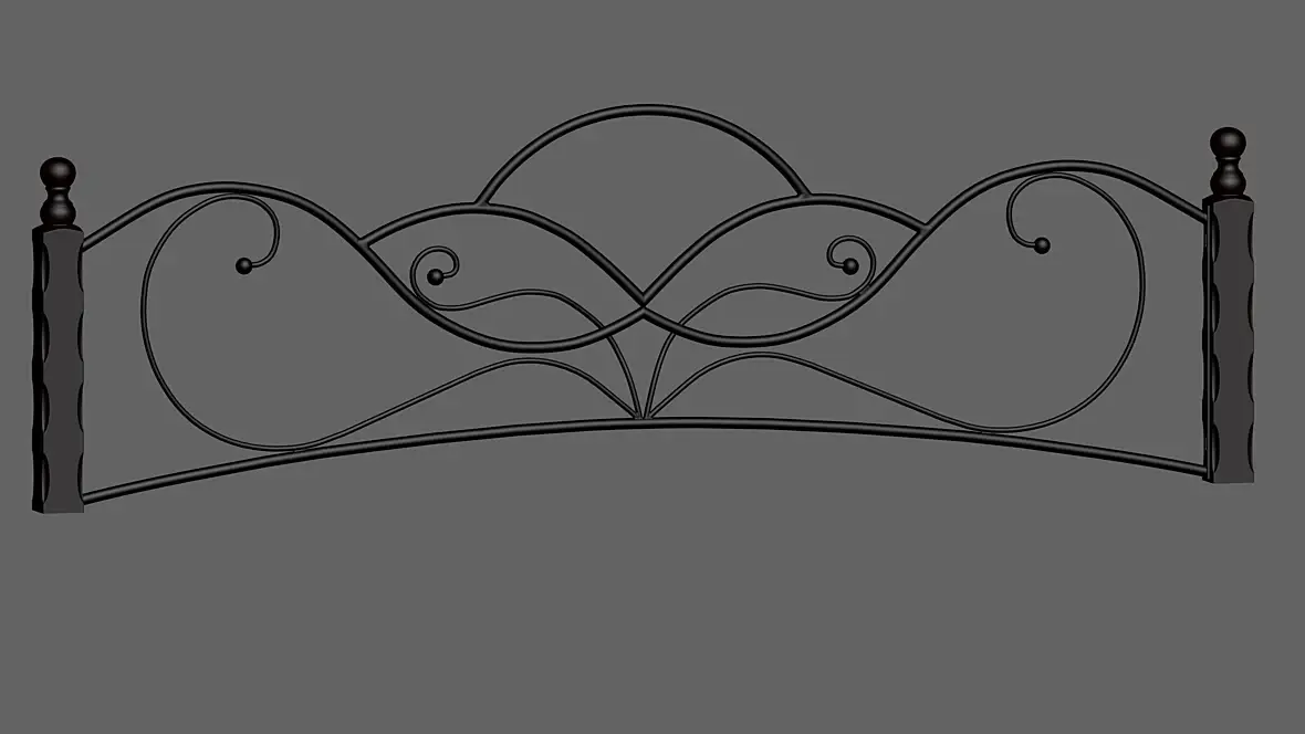

Вот что на данный момент готово.
