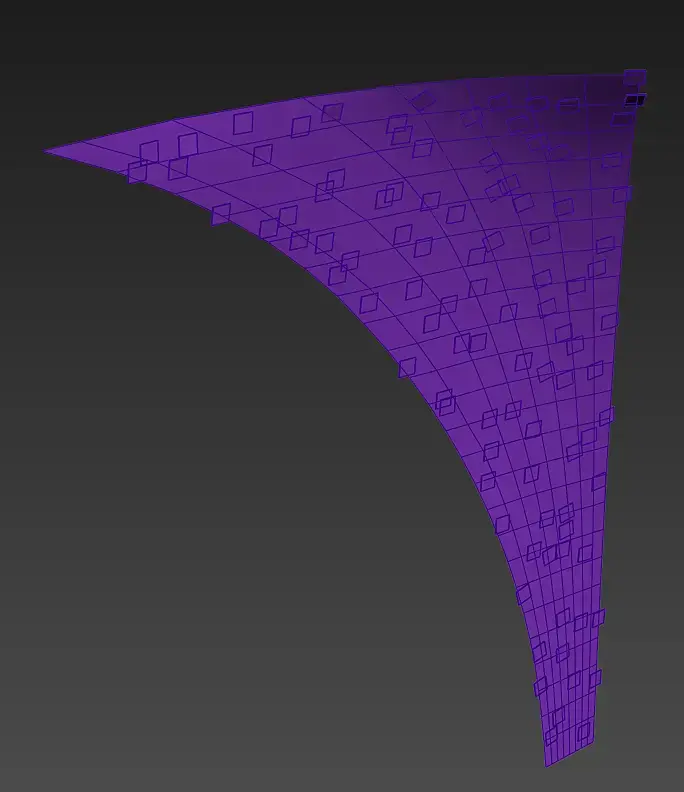

VrayPattern нашел только лицензию. Мультискаттер тоже только лицензия. Не могу распределить мозаику по кривой поверхности. Обычным максовским скаттером получается вот такая ерунда:
Не получается равномерное распределение по поверхности. Дайте совет, как это сделать?

если это плоскость -  Floor Generator
На сайте c 16.03.2016
Сообщений: 2232
В скаттере паттерн дистрибуции другой выберите. На каждый вертекс например. Это во-первых.
Во-вторых, мозаику нужно раскладывать на плоскость, а потом гнуть
На сайте c 04.03.2008
Сообщений: 367
Плоскость сложная по изгибу, в ручную гнуть не получается - очень сложно
Нарисовать сплайном плоскость(с изгибами по краям), потом флоргенератор. Дальше уже по ситуации, можно разными ффд согнуть как угодно.
Сообщений: 4769
На сайте c 06.02.2012
Сообщений: 969
С помощью Conform > Toward wrap-to piwiot и галочку на Hide wrap-to object
Сообщений: 367
Цитата shinodem:
Ого как можно! Огромное спасибо :)
Все получилось! Огромное спасибо!!!

как альтернативный вариант FloorGenerator+PatchDeform только не забудьте наложить Turn to Patch на кривую стену перед использованием Patch Deform
