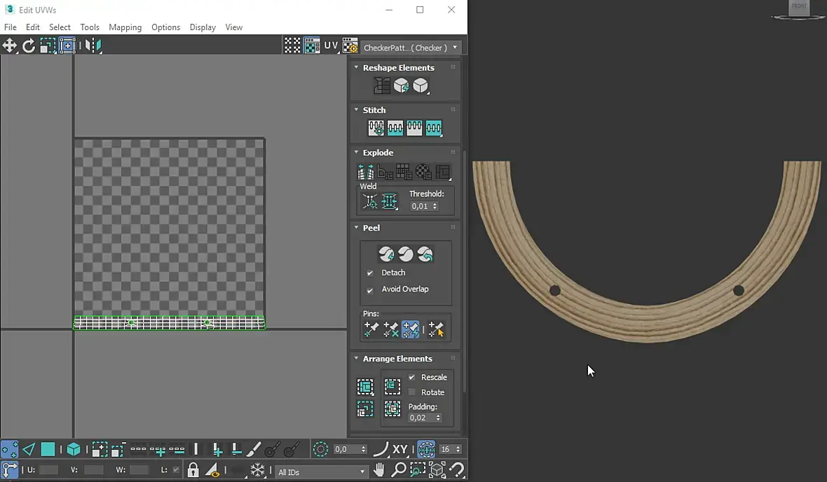

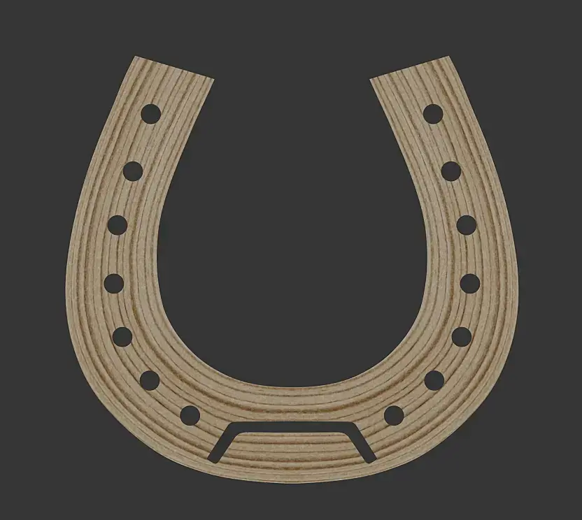

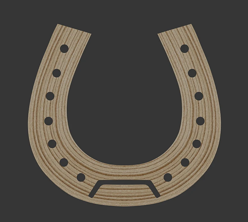

Коллеги, подскажите, как лучше сделать развёртку нижней дуги по типу верхней дуги? Из-за отверстий нструмент Straighten Selection тут не справится. Или может порекомендуете какой-либо другое внешнее ПО для развёртки, где эта операция делается легче.

Можно в UV Layout. Выровнять сначала вертикали, а потом горизонтали. А может и автоматом сработает через R.
А собственно интересно, зачем Вам это? Так текстура потянется, слишком изогнута модель.

Вообще нет никакого смысла ее так распрямлять. Если нужно направление рисунка текстуры по дуге(что для обычной подковы не нужно) , то легче и правильнее будет это сделать в SP или любой другой проге для текстуринга.

Почему это она потянется? Допустим это деревянный брусок. Волокна должны идти по изгибу, как ни крути. Вот в  верхней части правильно, а внизу нет.

На будущее в UVLayout'e или в RizomUV можно выбрать линию, которая станет идеально ровной. К примеру, выберете внутреннюю и вся подкова выпрямится относительно нее. Но как уже здесь сказали, сильно деформируются полигоны и в итоге текстура будет на "поворотах" ужата. Поэтому здесь проще использовать шейдер с генерируемыми картами. Где Вы его будете делать уже не столь важно, хоть в Максе процедурными картами или через VertexPaint маски рисовать, хоть в Сабстенсе. Благо сейчас ПО и инструментов очень много для этого.

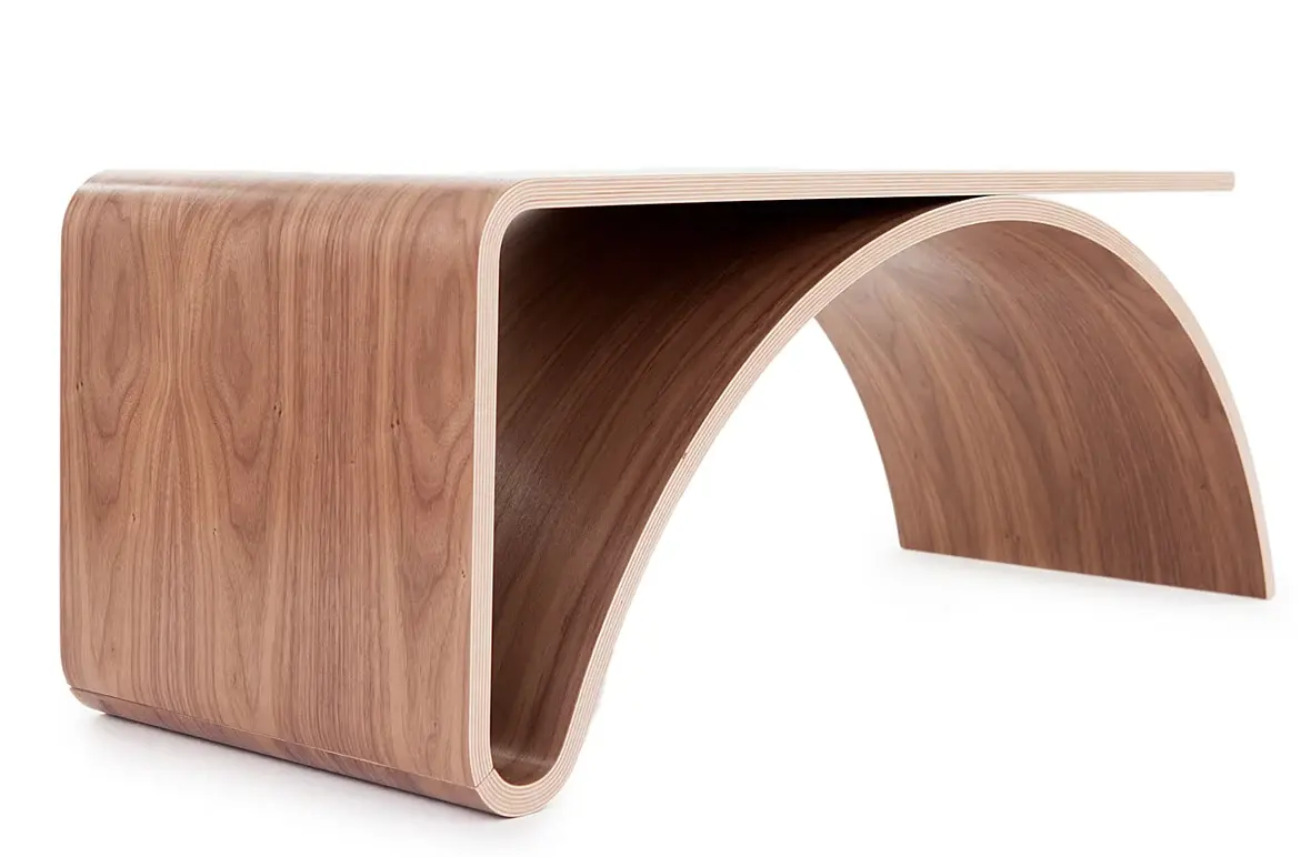

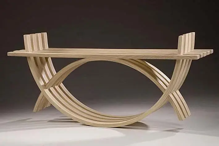

По-поводу деревянной подковы, честно говоря не уверен, что дерево можно так выгнуть для конкретного изделия. Вернее я знаю дорогущие фабрики, к примеру Giorgetti, которые искусно работают с деревом и им подвластно такое, но подкова, проще из куска выпилить.

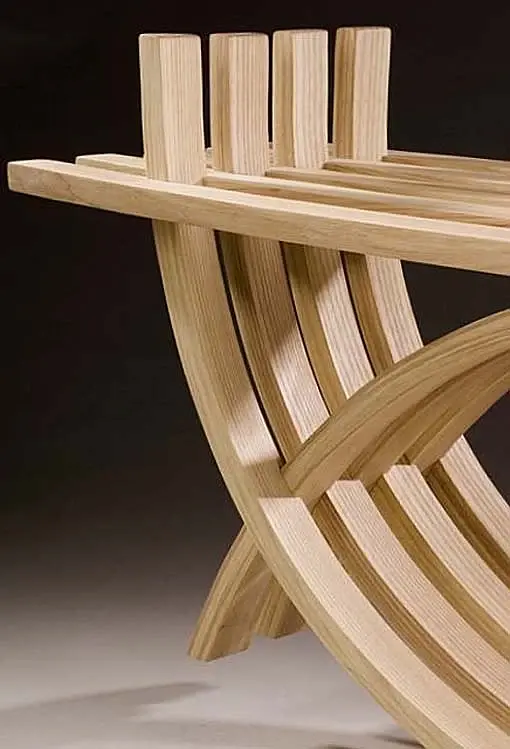

Стулья «Thonet» и их аналоги. Ну, и изделия из гнутой фанеры. Там с торца текстурку придётся гнуть.
Сообщений: 10875
Mittya, ну тут 90 градусов угол, здесь имеет смысл, а в Вашей подкове почти 180.

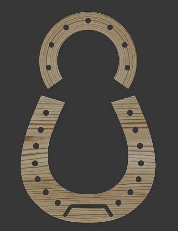

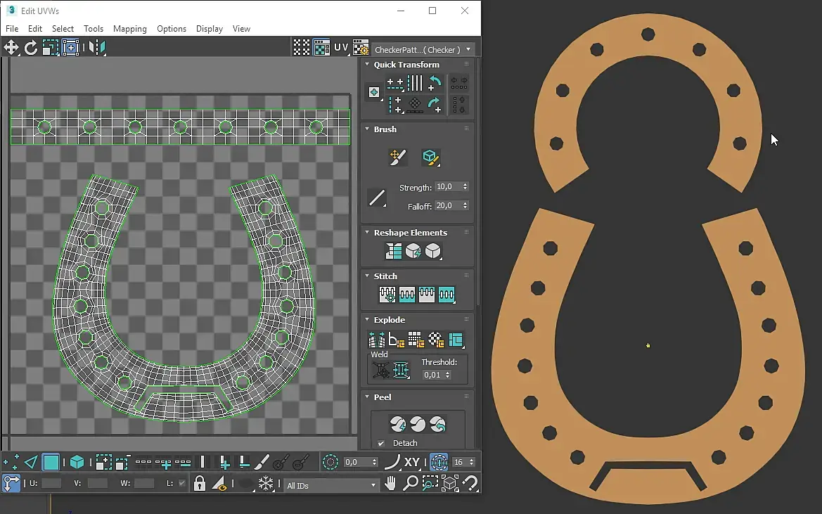

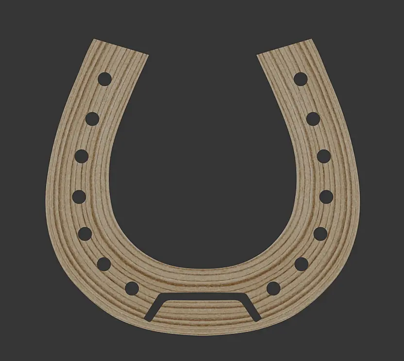

Попытался распрямить с помощью Unfold3d. Не идеально, много ручной работы, но в целом удалось.
