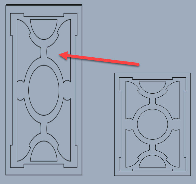

народ как растянуть обьект в автокаде только по одной оси но чтобы он тянулся а не сохранял форму

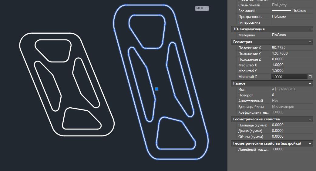

Можно преобразовать в блок, в свойствах блока подобрать нужный масштаб по нужной оси (на  вашем скриншоте это Y) и после этого нужно взорвать блок. Если не хочется наобум подбирать масштаб, то можно равномерно отмасштабировать блок обычным масштабом, например по опорному отрезку, и потом вернуть масштабы по X и Z на стандартное значение 1.000.
