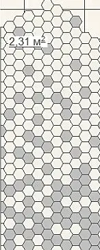

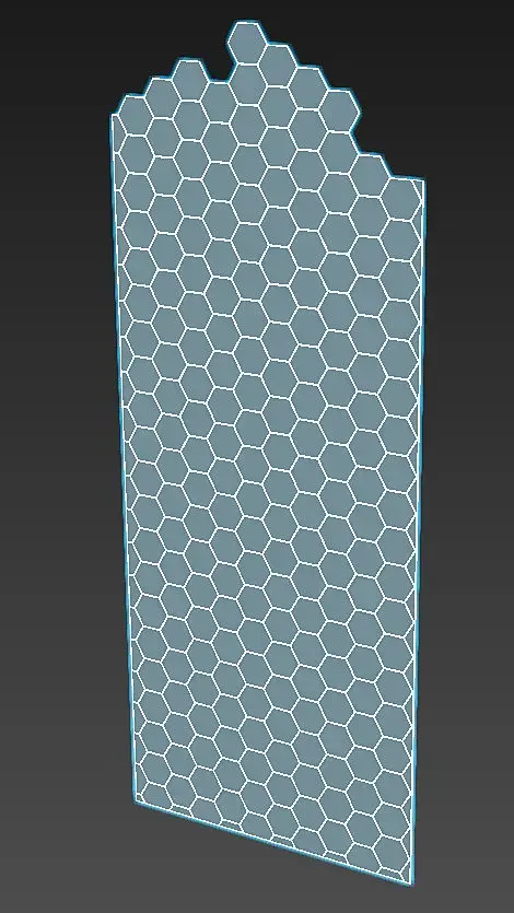

Через флор генератор сделал вот такую стенку из шестигранной плитки.
Теперь ломаю голову как сделать градиент по id элементах (снизу вверх).

я так и сделал, есть такой вариант что количество будет больше и там уже не на 10 минут будет!
И делал через мультитекстуру, так удобней!
Вот именно как по id сделать градиент?

Я для фасада дома применял такую схему: после отрисовки плитки выделял нижние несколько рядов и применял к ним Material by Element где указывал кол-во необходимых ID (в моем случае 3-4) и указывал процентаж каждого для этого слоя. Затем кидал edit poly и повторял процедуру с уже другой процентовкой. Так три-четыре подхода:
Очень эффективно! Спасибо!
P.S. и скриптов не нужно!
