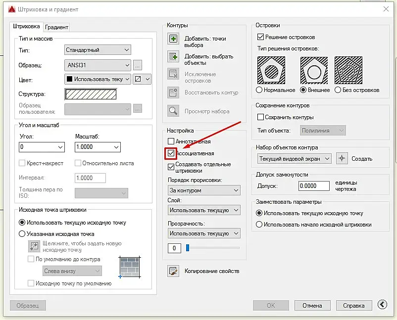

Я нашел причину, но не знаю как ее включить :)
Заливка у тебя стоит ассоциативная. У меня она не активна.
Как ты ее включаешь?
https://yadi.sk/d/My4WzHJn3QY4dM

Все я понял! Сначало заливка, потом в блок. А я заливку в блоке сделал...
Большое спасибо! :) Очень выручил :)
