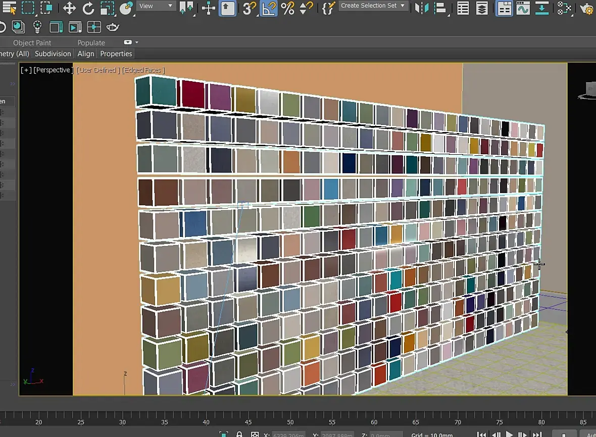

Всем привет! Я наложил много материалов на модель, и теперь при выборе пипеткой одного материала в material editor выбираются вообще все. Можно каким-то образом сделать так, чтобы они выделялись по отдельности? Разбить на отдельные материалы. Детачить, выбирать полигоны через подобъекты и потом брать материал пипеткой не помогает

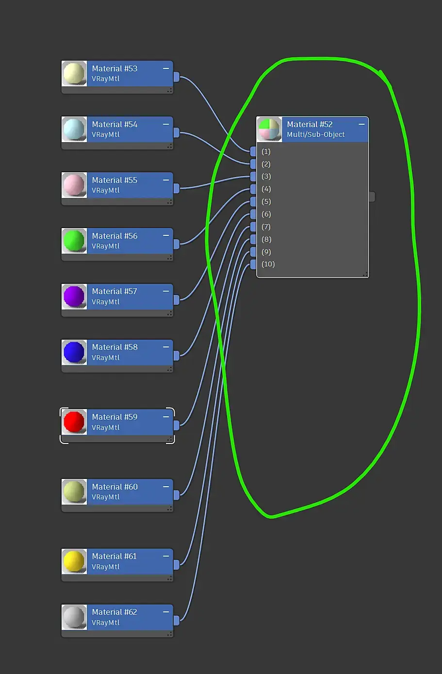

откройте его в slate матедиторе и удалите связи с мультисабом... секунда делов. Вообще не понимаю нахрена этот компакт матедитор существует доселе

На сайте c 26.10.2006
Сообщений: 476
вот так тогда выделите и удалите, все останется на месте
Для подобных объектов гораздо удобней и лучше в плане производительности использовать один материал с картой цветов. Для чего плодить такое множество материалов...
