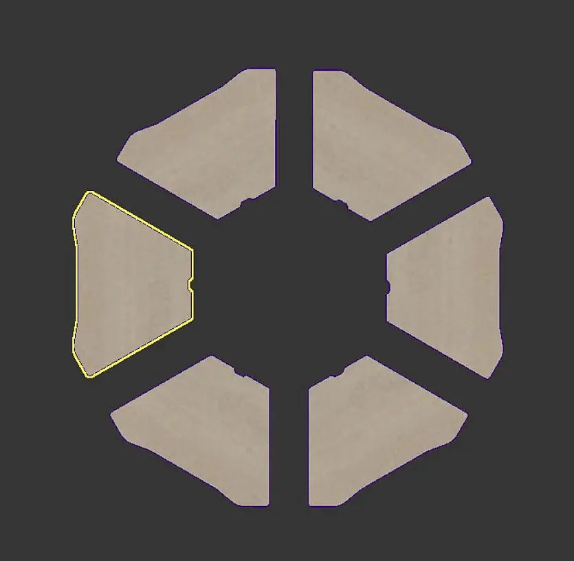

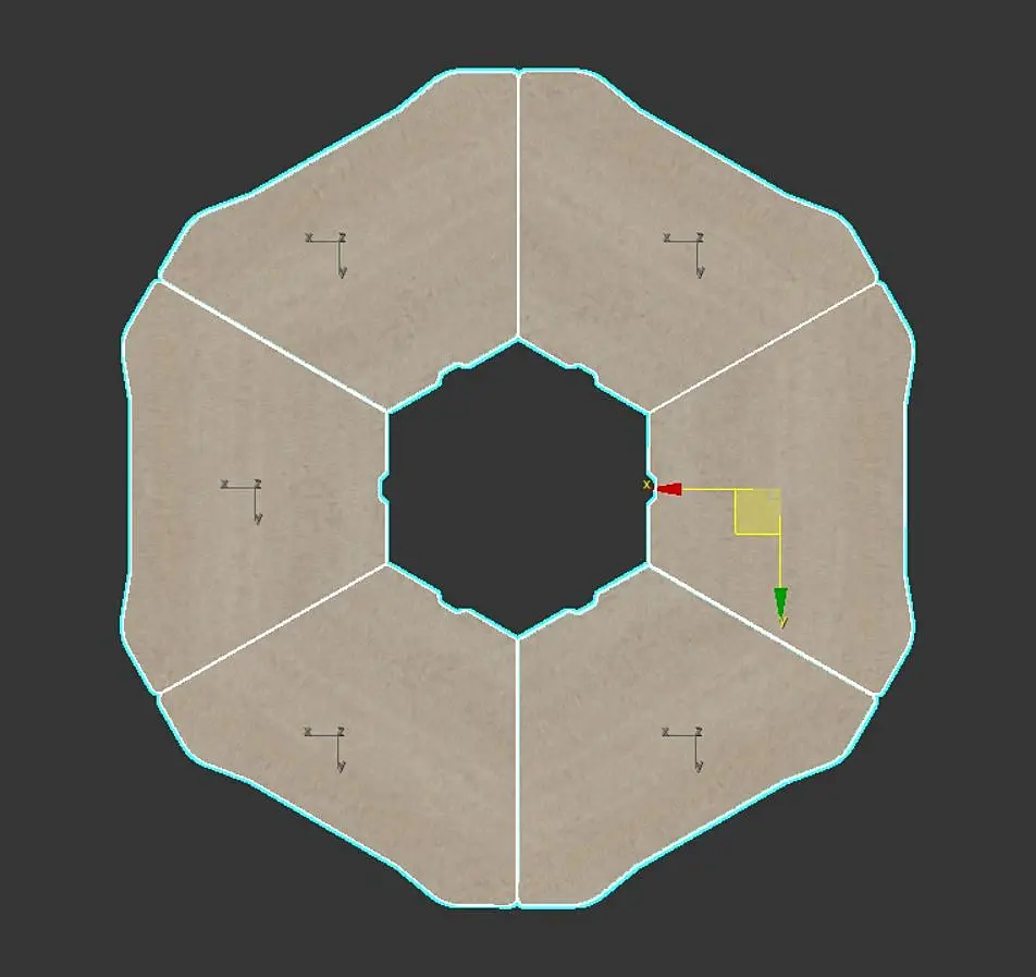

Как раздвинуть объекты?
На сайте c 13.04.2014
Сообщений: 20
Дорогие товарищи подскажите, как раздвинуть объекты относительно раннего их расположения?
Причем по заданным значениям. И легко без выпендрежа.
Кто нибудь сможет помочь?

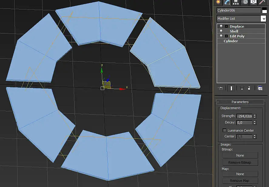

крск
модификтором displace
Сообщений: 20
Сомнительно. Попробовал. Не работает.
На сайте c 25.05.2015
Сообщений: 1119
крск
работает, пробуй еще

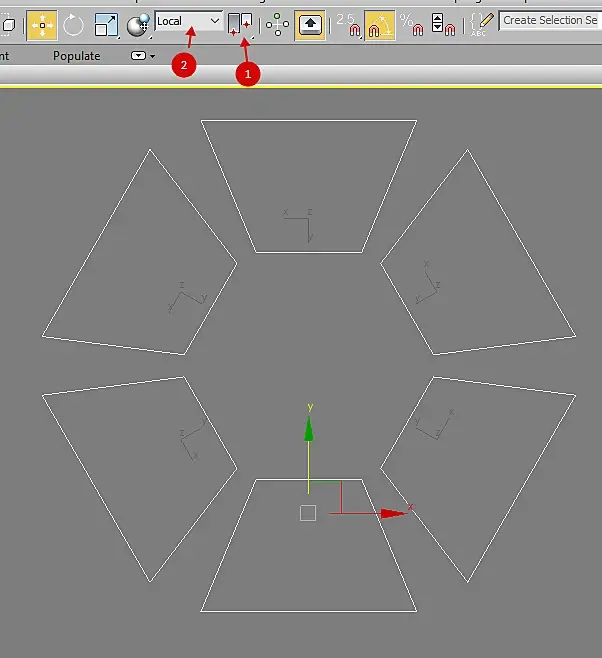

Сообщений: 4482
Такие объекты должны быть смоделированы так, чтобы локальные оси были одинаковы для каждого из них. И соответственно двигая все сразу по локальным осям можно их легко раздвинуть.
Сообщений: 17031
На сайте c 23.06.2010
Сообщений: 91
Украина,Одесса
пивот в центр фигуры, удалить все сегменты кроме одного, скопировать по кругу, двигать по локальной системе координат.

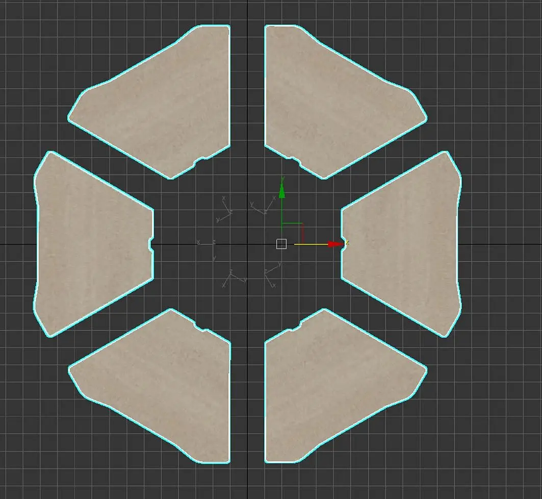

да работает но чуть не то. Спасибо. Был какой то глюк. Локальные координаты не принимались. Теперь все решилось простым трансформом по локальным координатам.
Да затык с локальными осями был. Я так же думал и пробовал. В итоге заново сделал стол (круг) с осями в центре координат и двинул с локальной системой координат.
Благодарю за помощь в решении. Спасибо всем.
