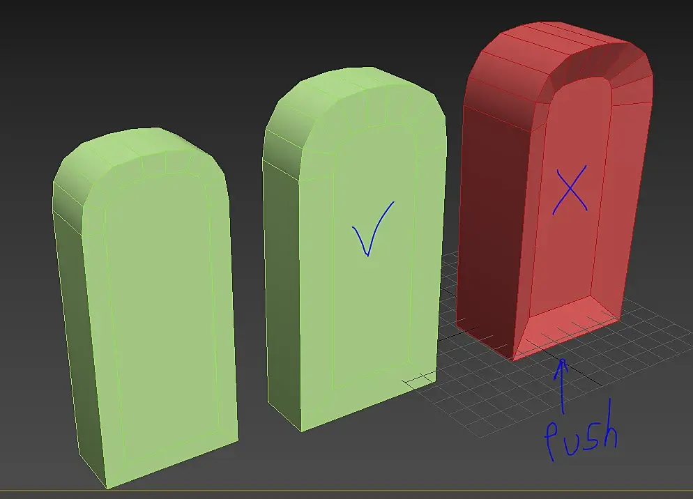

Привет. Есть ли какой-нибудь способ раздвинуть полигоны по их нормалям, т.е. как экструд, но без создания новых полигонов, с сохранением развертки? Есть модификатор Push, но он раздвигает по усредненным нормалям вершин. Пробовал двигать по локальным координатам вершин, но вылазят глюки. Может какой-то скрипт есть?

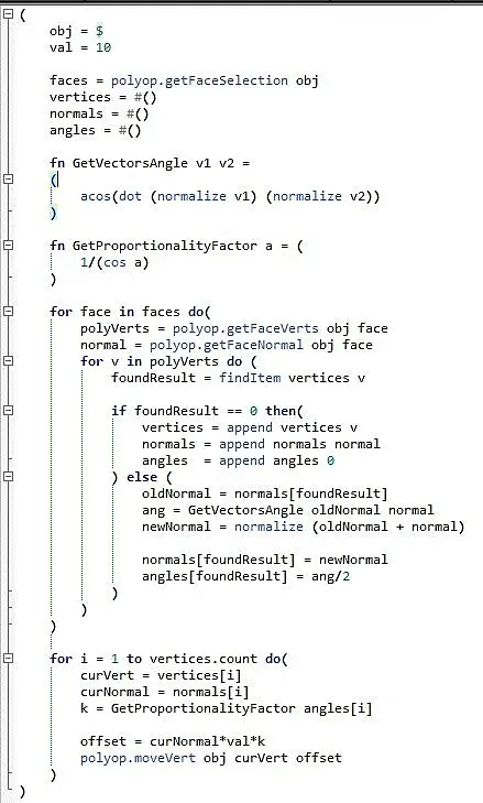

Вопрос решил. Мой скрипт https://pastebin.com/uGHgMEbe

В полигонах Outline
На сайте c 15.01.2011
Сообщений: 299
Цитата lnnleon:
В полигонах Outline
Расширяет тангенциально в стороны, под 90 градусов к нормали.

Используем модификаторы Shell и Skin Wrap.
Пример: https://youtu.be/Gkxv8eXWk_A
Такой вариант подходит для вас?

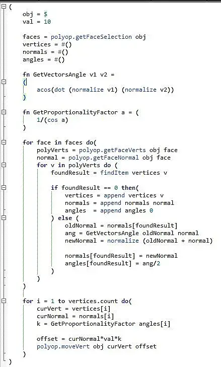

Cпасибо, но это слишком времязатратный вариант, а таких мест на модели куча. Сам я наколхозил вот это, но пока работает криво, если луп двойной и более. И понять не могу почему.
https://pastebin.com/Xegwn3MR

может шелл со straighten corners, с последующим удалением внутренностей? мне кажется, быстрее всего

Сделал. Теперь нормально смещает полигоны, даже если несколько лупов. https://pastebin.com/uGHgMEbe
