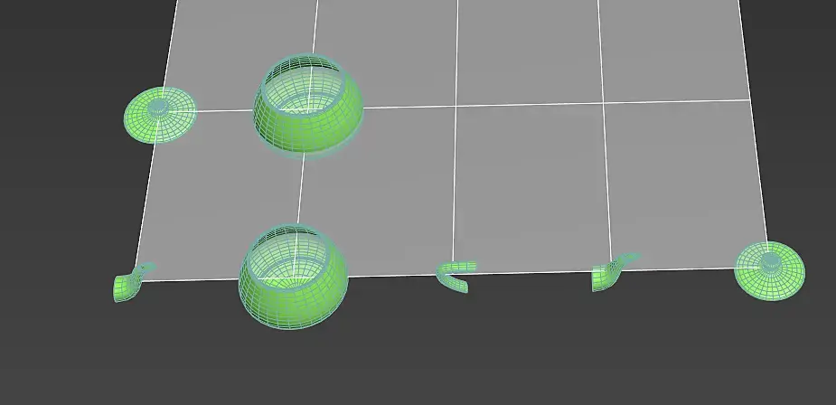

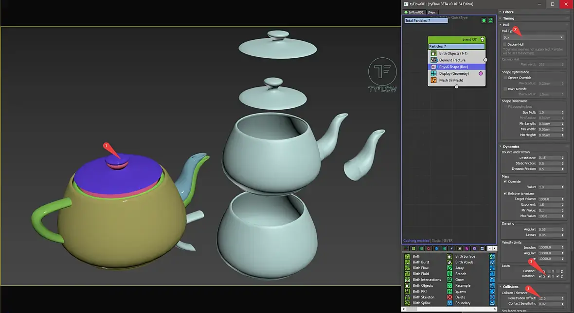

Как вариант, бесплатный tyFlow.
1. Исходный чайник, единый меш, где я наклонировал его элементы для пересечений имитируя "сложный меш".
2. В phyxshape поменять Hull Type на Box.
3. Отключить Rotation по всем осям, чтобы элементы только сдвигались.
4. Повысить Penetration Offset, чтобы объекты разлетелись дальше.
Это просто первое что пришло в голову, того же самого можно добиться разными операторами.
Если там не только разные элементы, но еще и разные объекты, то можно добавлять их в Birst objects список.
А вот насчет лоуполи копии я не уверен, что её куски разлетятся точно также как у хайполи. По идее это будет зависеть от того насколько похожи баундинг боксы их элементов.

В режиме box не должен. А спред не гарантирует отсутствие пересечений.
Разлёт элементов одного меша это вообще не проблема, можно вообще на плоскости их разложить как вариант.
Мне интересно как сделать так, чтобы элементы лоуполи меша были разнесены точно туда же, куда разнеслись элементы хайполи меша.
UPD. Element fracture тоже лишний. В Birth objects есть Object Elements
