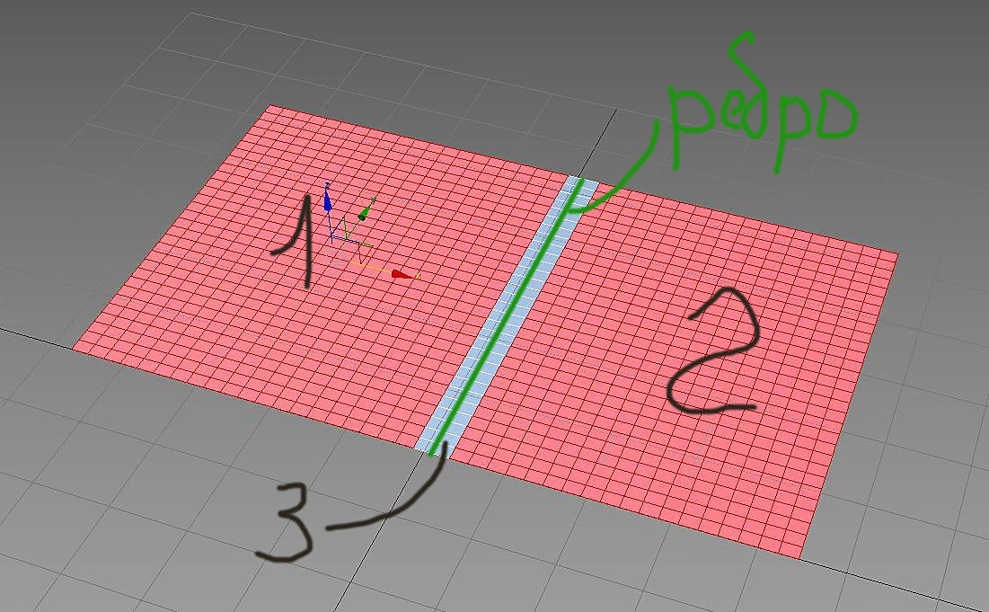

как разрезать объект по существующему ребру?
Сообщений: 16
г. Москва
Всем привет. есть некий плэйн, с огромным количеством полигонов. хочу разделить его на два объекта по одному из рёбер. Выделяю ребро нажимаю Detach и выбираю detach to element, и он разрезает на 3 части...
знаю что можно выделить полигоны и сделать тоже самое, но это подходит для данной ситуации, а для другой мне нужно именно по ребру порезать... как это сделать?
На сайте c 11.06.2014
Сообщений: 894
Ногинск
Выбираете ребро.Потом split.Выбираете element.Выбираете любую часть и жмёте detach
Сообщений: 3802
А как Вы свои модели делали без вот этого всего?..
На сайте c 27.02.2010
Сообщений: 3663
Херсон,Украина
Это на уровне вертексов надо делать.
Можно выбрать грань --> Convert to vertex (при правом клике мыши), чтоб у вас получилась полоска выделенных вертексов.
А потом в свитке Edit Vertices --> Break
У вас остаются 2 элемента одного и того же объекта. Если надо отдетачить один из элементов - переходите на уровень элементов, выделяете его в один клик и Detach.
Получается детач нового элемента без изменения формы или сдвига.
