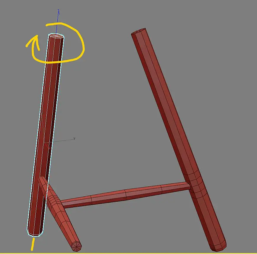

Как развернуть ножку табурета вокруг собственной оси ?
На сайте c 02.08.2011
Сообщений: 106
Подскажите как развернуть ножку вокруг собственной
оси если она повернута и стоит не вертикально а под углом.

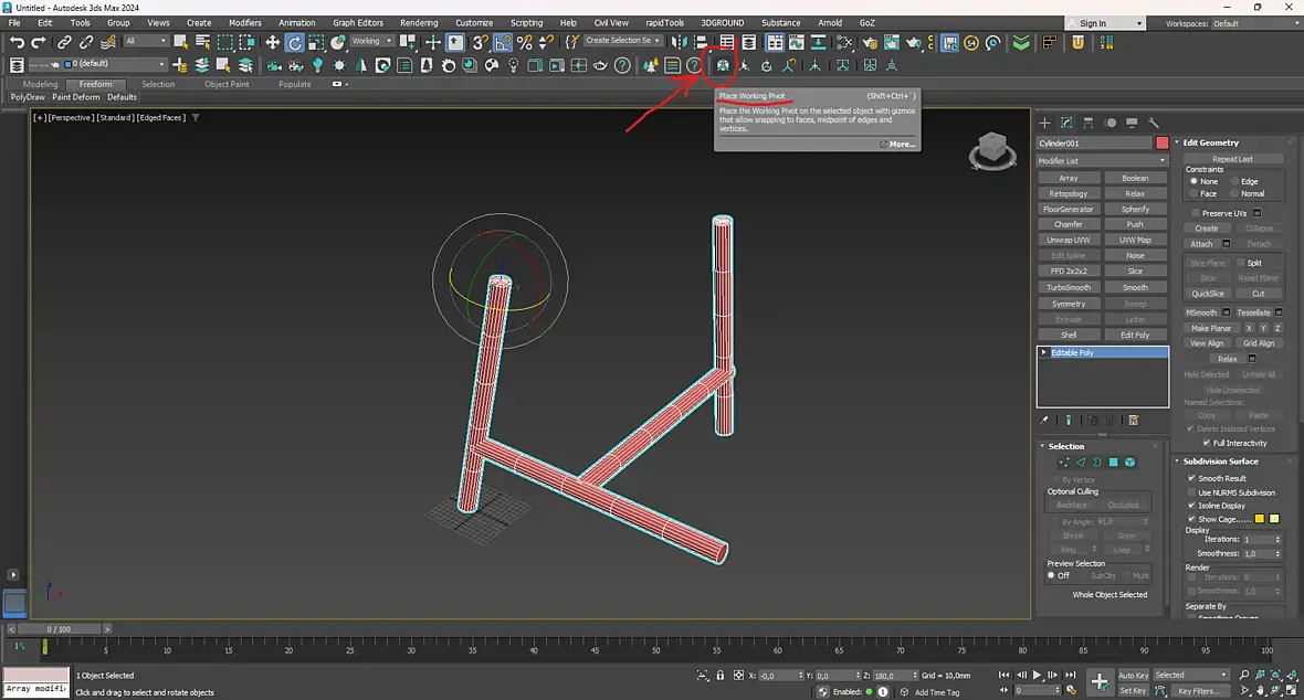

Если в 24 максе работаете, то там есть очень удобный инструмент Place Working Pivot
Цитата Kostafly:
Local поможет тоже, но при условии что не делали Reset X form. И аттачили все к повернутой ножке.
