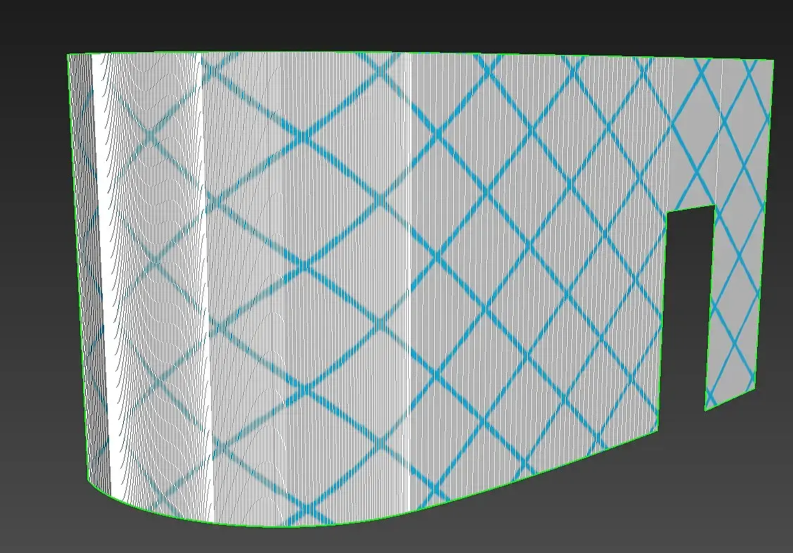

Всем привет, с анврапом не часто работаю и до конца не понимаю его алгоритмов.
Подскажите пожалуйста, как правильно сделать развертку этой стены, не устраивает то,
что рисунок растянулся

Инструментом релакс пройдитесь в режиме "relax by polygon angles"

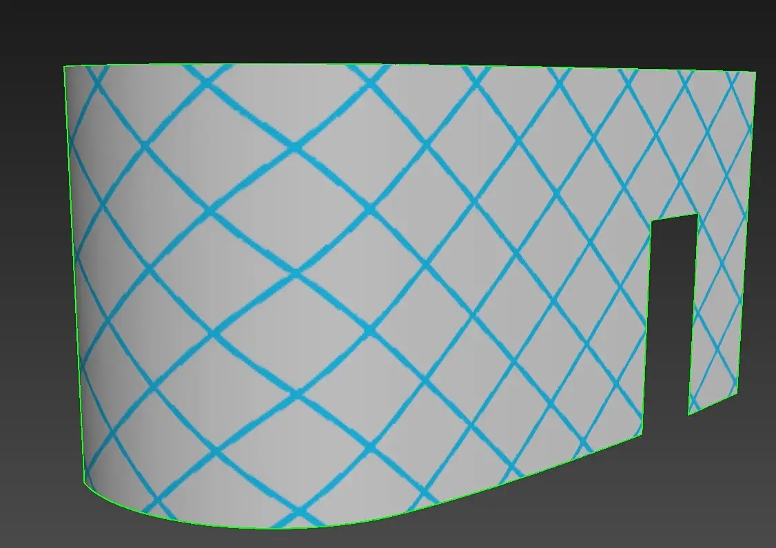

Спасибо, очень помогло, до этого делал релакс дефолтными настройками. Результата не было
От себя добавлю, релакс применял не на всю форму, а только на те полигоны, где плохо легла текстура, вдруг кому пригодится :)
Всем побольше релакса!

alenkey, это всё делается одной кнопкой:
http://prntscr.com/jbeec7
И вот такой результат:
http://prntscr.com/jbeeoj
1 кнопка Карл)
