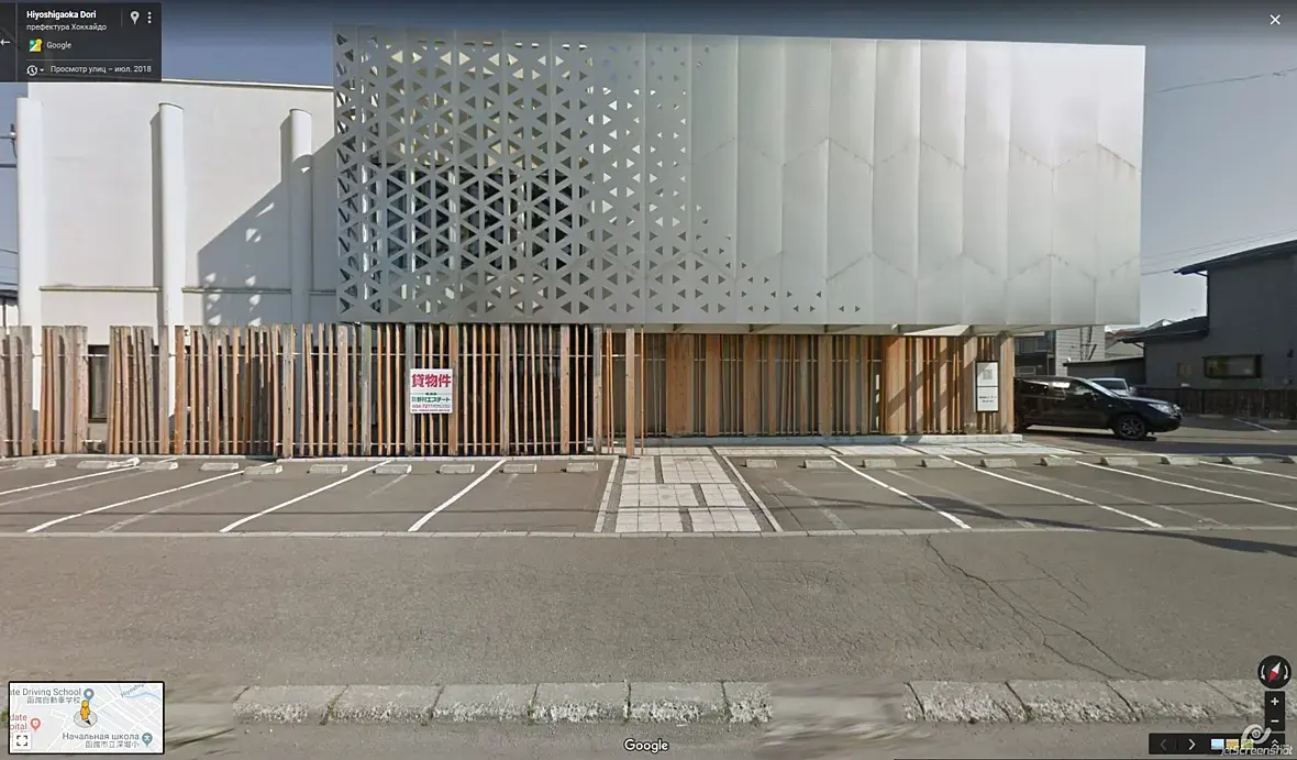

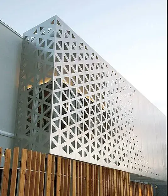

Как реализовать такую перфорацию?
На сайте c 12.11.2015
Сообщений: 22
Ukraine. Kyiv
Как в максе реализовать такую перфорацию, возможно есть какие-то инструменты? Способ  интересует без маски, а чтоб была именно 3д модель. Возможно можно назначить аттракторы чтоб контролировать градиент и размеры треугольников, буду очень благодарен. Нужно сделать один в один с референса.

если нужно один в один как на картинке - не проще ручками отрисовать?

Есть  отличный инструмент, руки называется. Восстанавливаешь в любой чертилке фасад по перспективе и переносишь в макс, а потом экструдируешь.

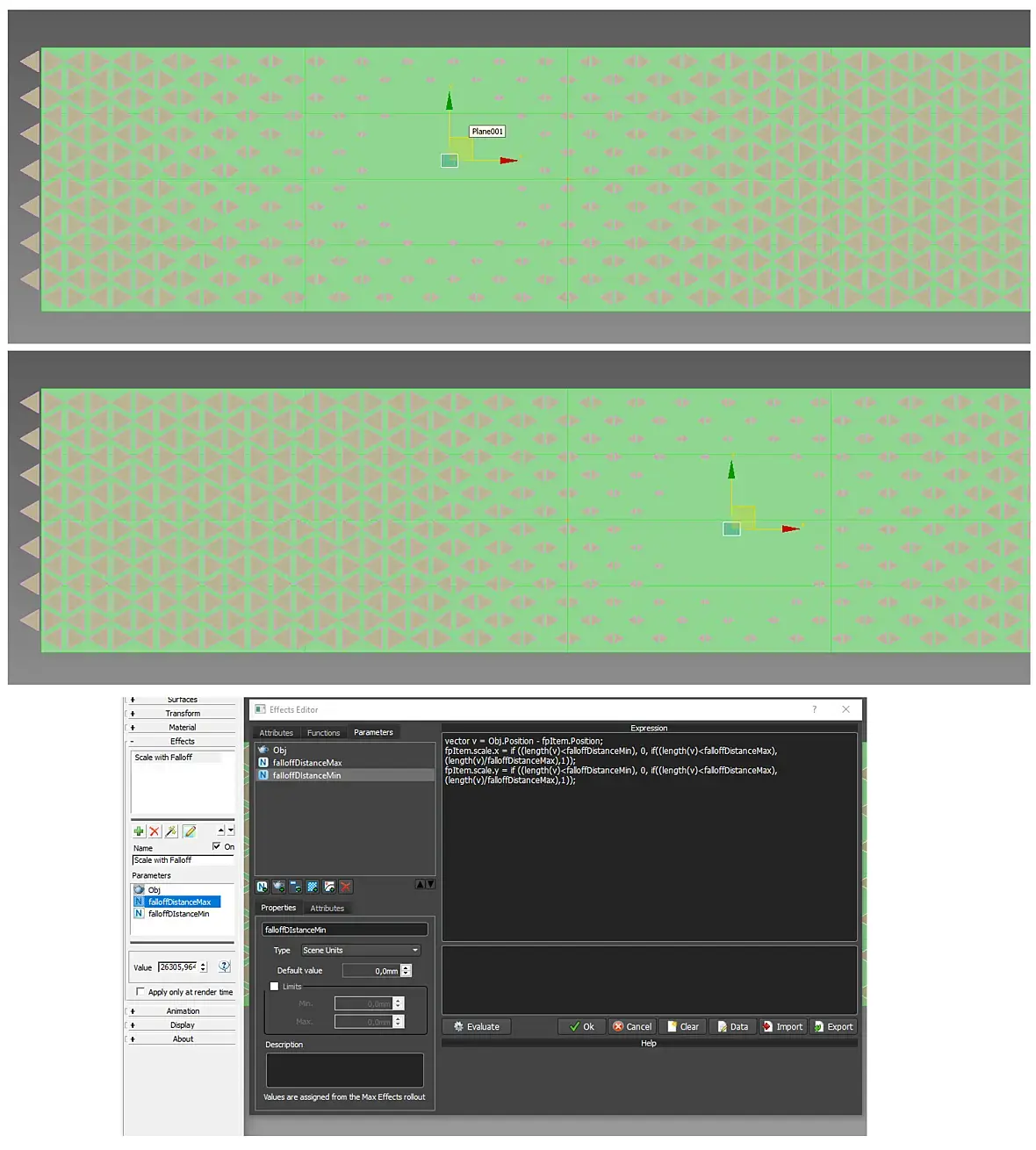

Сообщений: 4522
Форестом раскидать треугольные объекты с добавлением эффекта уменьшения скейла при приближении к объекту, от которого должен расходиться градиент.
Потом булем вырезать это всё из плашки.
Как-то так. Полная параметрика, задаёшь расстояния фалоффа и двигаешь объект

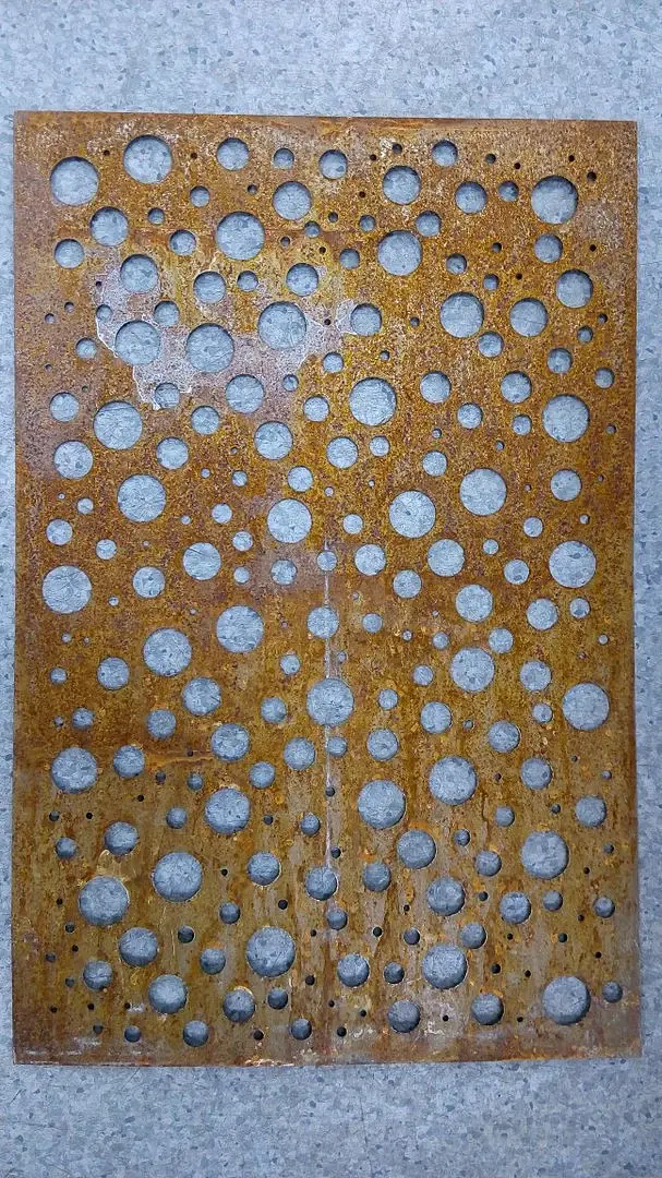

А вот такую?

Сообщений: 4522
Цитата armatur:
А вот такую?
Если сетка не важна, то любым скаттером раскидываешь цилиндры с рандомным скейлом, потом вырезаешь их булем.

и такую могем
а вот конверт в поли времени раз в десять больше занимает чем сама генерация
В том-то и прикол, что там просто адища происходит.
Если нужна ровная сетка, то руками, нудно долго и гемморойно. Если сетка не важна, наиболее быстрый способ юзнуть сапр ну или да, булеан мб. Аля там солид, компас и экспортнуть в макс меш. Должно получится удобоваримо.
