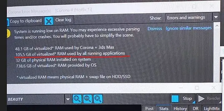

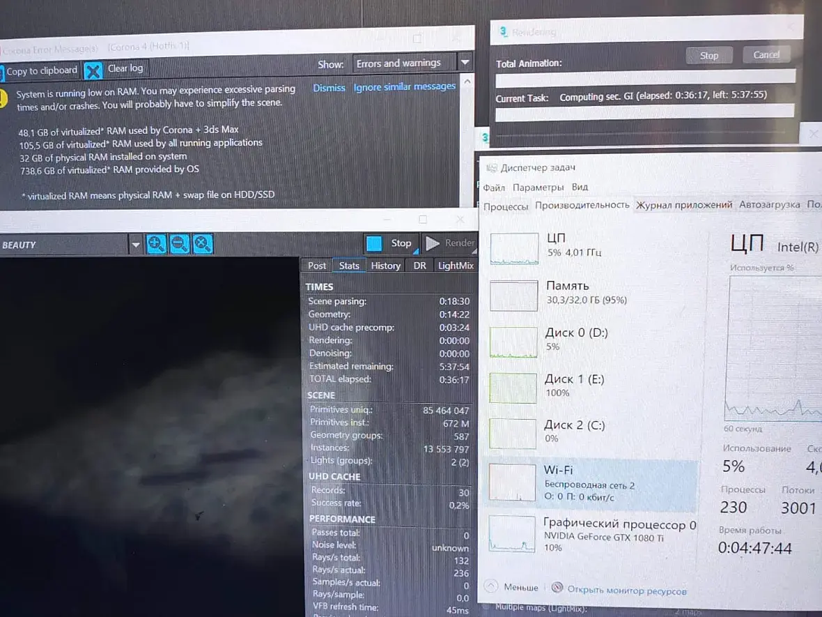

Пытаюсь отрендерить кадр в сермате. В сцене присутствуют xrefы  на более чем 130 000 000 поли, различные прокси деревьев порядка 30 видов, скаттеры с множителем более 7 000 000. Понимаю, что показатели запредельные, но оптимизировать нет возможности. Иначе пострадает уровень детализации. В сцене всего 2 текстуры с большим разрешением. Одна 4к и вторая ХДРИ весом 53мб, которая используется только в слоте visibility overraide. Освещение Хдри 1500х750 (она же в отражении и рефракции) + корона сан. Частями все рендерится быстро, а вот разрешение 1500х1125 в бьюти никак не хочет. Отключены все автозагрузки в трее.
Что можно предпринять в данной ситуации?

я все жду когда тут скрин попросят что там за дикая детализация на 1500пк рендера -_- и че там нельзя оптимизировать.когда возникают трудности тут всегда два выхода, меняем железо на фермер рендер либо оптимизация, а со сценой много чего можно сделать особенно в таком разрешении это смешно тут даже на игровом движке сделать разинцу не заметить, у мегаскана куча моделек с лодами, подгружай до посинения. И кстати скатер можно настроить только в фокусе камеры отрисовку делать, так что сцену можно ох как облегчить. ну и как бы я поинмаю что сами чужую сцену взяли чего тут скажешь...

Да Макс вылетал при просчете ГИ после часа подготовки геометрии к тендеру.
Цитата Spark:
Ещё попробуй поставить галочку Conserve memory в свитке настроек короны Performance. Снижает пиковое значение используемой памяти за счёт увеличения времени рендера.
А корона слетает за милую душу при нехватках памяти. Может и остановить рендер с формулировкой, что не хватает памяти на рендер, а может и просто схлопнуть макс без всяких сообщений.
Попробую, но уже думаю без рендер фермы не обойтись.
