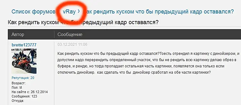

Как рендить куском что бы предыдущий кадр оставался?
На сайте c 26.12.2014
Сообщений: 159
Как рендить куском что бы предыдущий кадр оставался?Тоесть отрендил я картинку с динойзером, и  допустим надо перерендить определенный участок, что бы не рендить всю картинку делаю обрез в буфере, и рендю, но тогда пропадает остальная часть картинки, появляется она только если отключить динойзер.  как сделать что бы  динойзер сработал на обе части картинки?

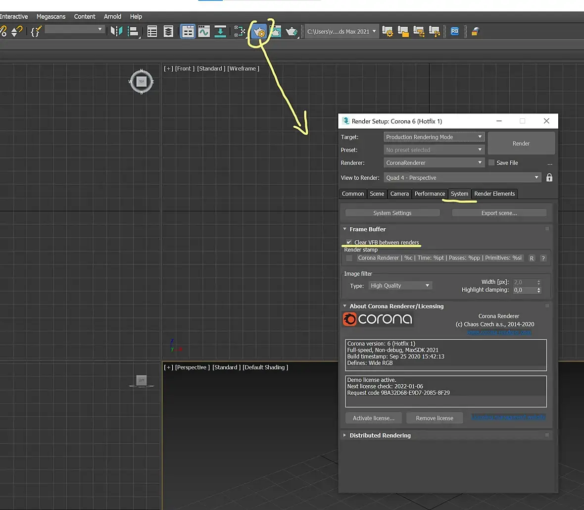

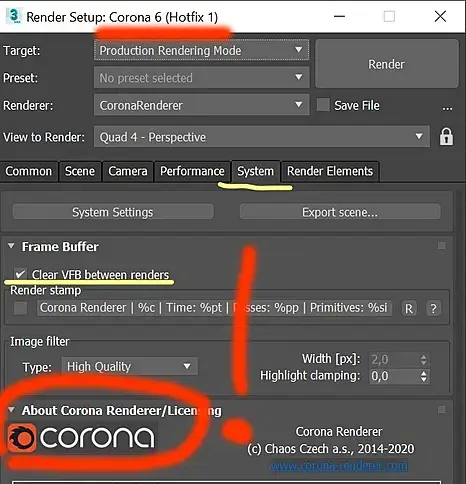

На сайте c 10.08.2009
Сообщений: 500
Цитата alexfmos:
Alvion и blackrazor не читают заголовков форума.
 Не пойму в чём проблема ТС. Все рендериться и денойзится регионами на всю картинку. Картинки сохраняются в  VFB history
Я ответил где найти меню из вопроса выше... чего не так то?))))
А вопрос двусмысленный - я изначально подумал про предыдущий кадр + регион, а не историю предыдущих кадров.
На сайте c 19.02.2011
Сообщений: 4260
Не та тема форума. Ответ не по теме. Не то ПО. Вот что не так.

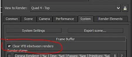

Цитата feles:
Чего-то я в вирейном меню этой галочки не наблюдаю
Сообщений: 500
Цитата feles:
Цитата brette123777:
Цитата blackrazor:
А где это меню такое?
играем в цитаты?)))
На сайте c 27.02.2010
Сообщений: 3663
Херсон,Украина
Можно и в картинки, если так нагляднее будет )))
Как грится, найдите 10 отличий )))
