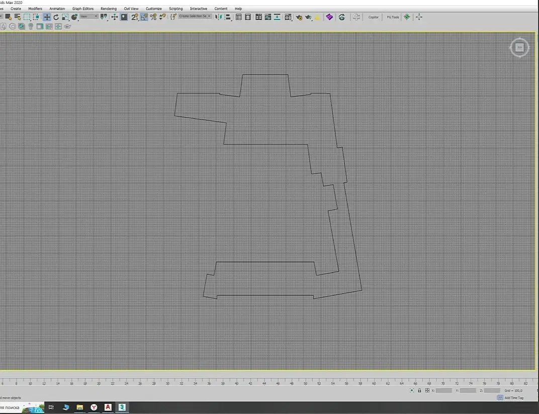

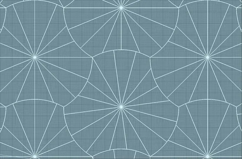

Всем привет! Есть сложный пол ( парект) одна досочка состоит из 10ти досочек, паркет путем копипаста друг к другу спаян и зааттачен.
Вопрос- форма пола выложенная этим паркетом очень сложная, триста углов и поворотов - CUT и SLISE это очень долго и муторно, как отрезать по линии, что бы не потратить на это 3 часа времени? что бы допустим лайном провести контур и удалить лишние куски?
вот такой формы пол ( за его пределами лежит совсем другой материал

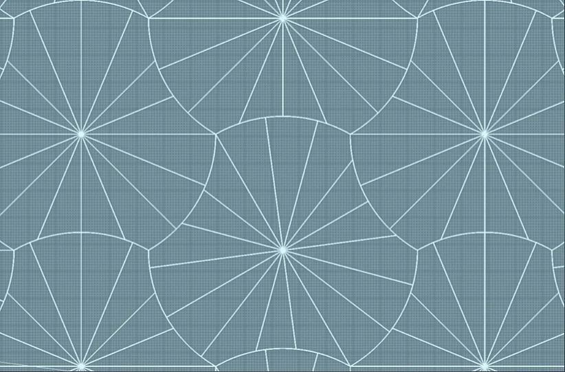

вот такой паркет ( текстурой делать не вариант)
вот такой паркет ( текстурой делать не вариант)  - потому что заказчику нужно что бы все ручками хаотично делалось и каждая досочка была супер разная)
