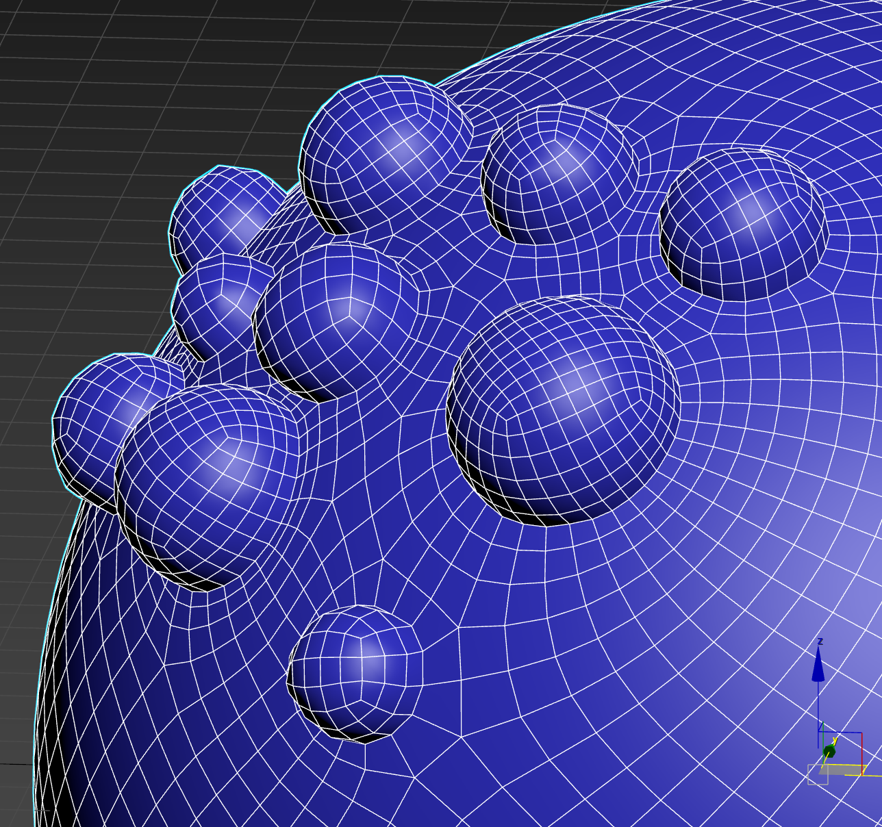

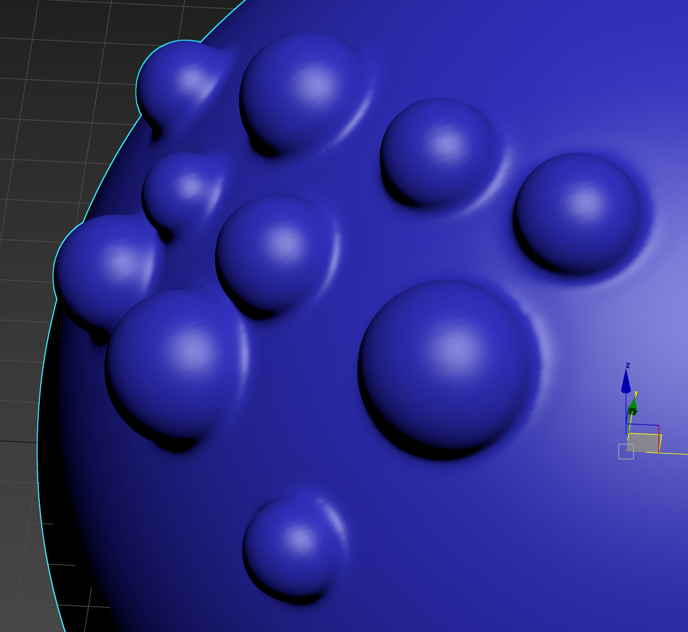

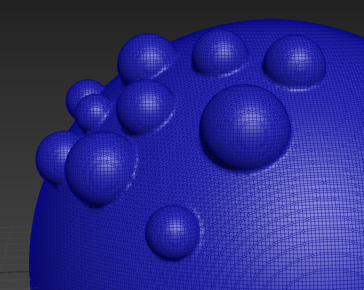

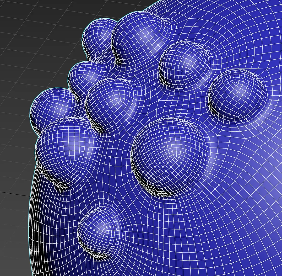

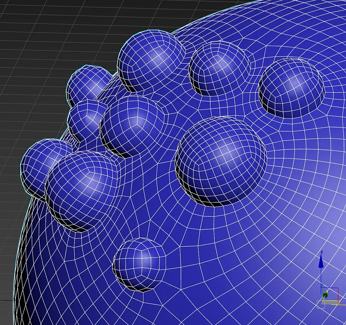

вот , прыщи на шаре

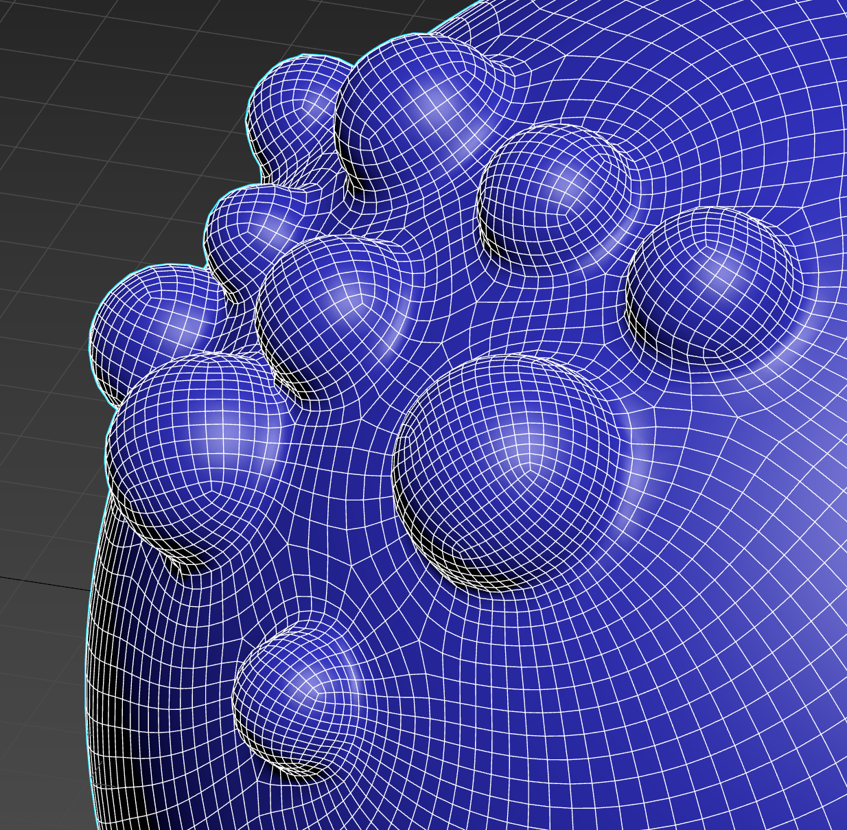

прыщи после ретопа
так то по идее и без вокселей можно обойтись

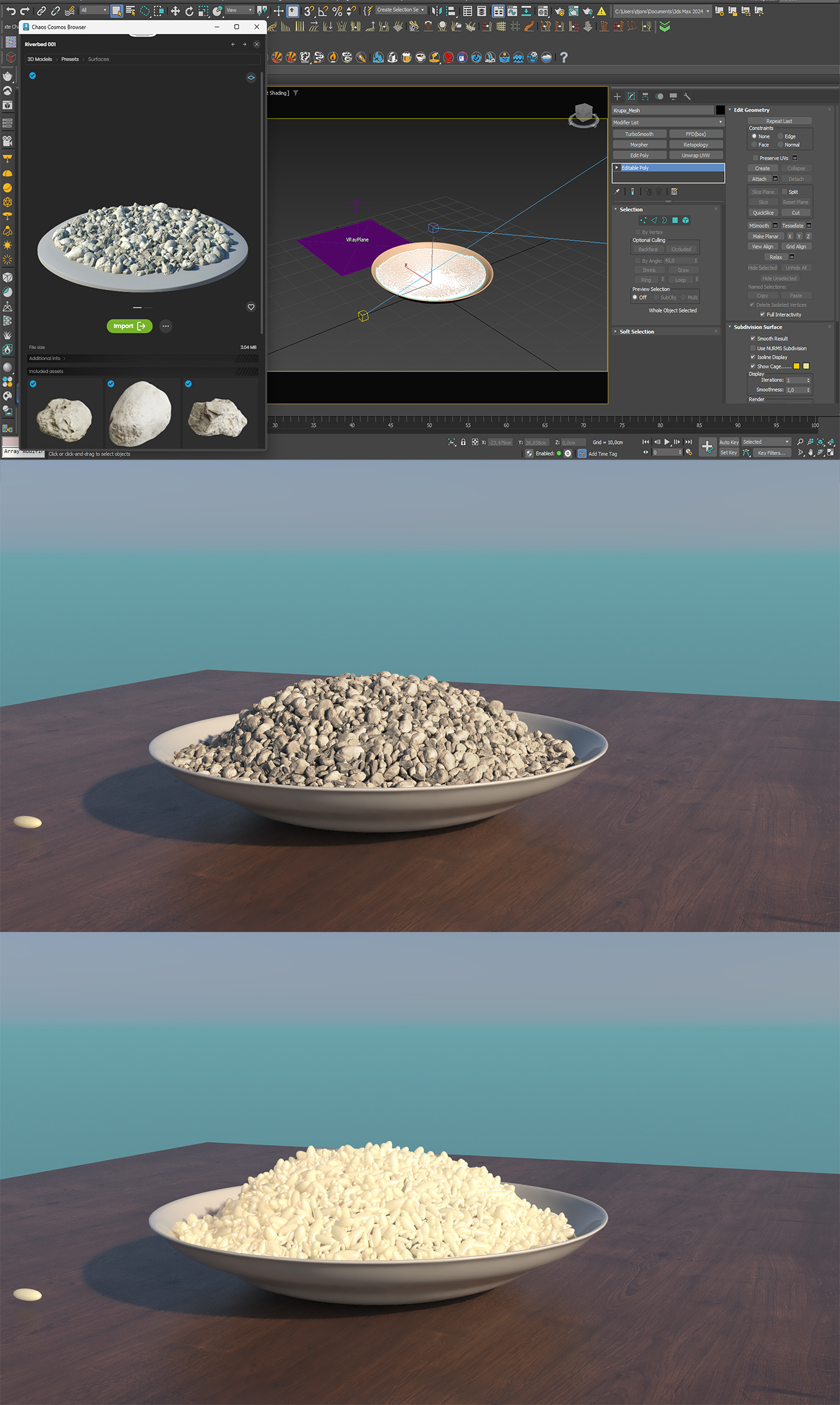

По моему самый лёгкий способ:
https://www.youtube.com/watch?v=uSGR_8DgW9c
В Chaos Cosmos Browser Scatter trees for - Бесплатная альтернатива ITOO Forest Pack, там есть готовые пресеты, кусты, деревья, трава, камни. Наполняешь тарелку камнями, настраиваешь по размеру, количеству и тд.., потом в настройках Riverbed все камни удаляешь, моделируешь отдельно рисинку, и добавляешь её вместо камней, и вот тебе тарелка с рисом
