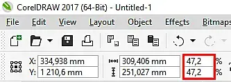

Подскажите, не смог найти. Редактировал фигуру. Возможно ли сбросить масштаб фигуры опять в 100?

В этих полях поставь по 100.
На сайте c 23.12.2010
Сообщений: 182
Нет. Нужно чтобы новый 47,2 процентный объект стал 100%. Ну если нет возможности так нет.

А чем ответ в первом посте не устроил?
