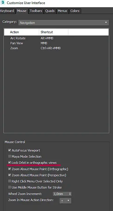

На сайте c 06.04.2017
Здравствуйте! Подскажите пожалуйста, что нужно проверить или сделать если не работает комбинация: Alt + Зажатое колесико мышки для вращения ракурса (свободное)
На сайте c 12.05.2013
Сообщений: 140
Если в ортогональном виде, то эта галка
