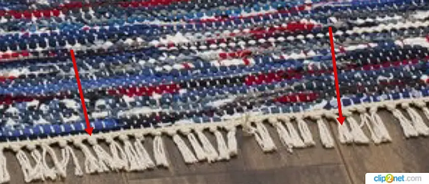

Добрый день всем. Кто подскажет как сделать подобную бахрому, с узлами?
Есть метод моделирования с помощью сторонних плагинов/скриптов, или все ручками?

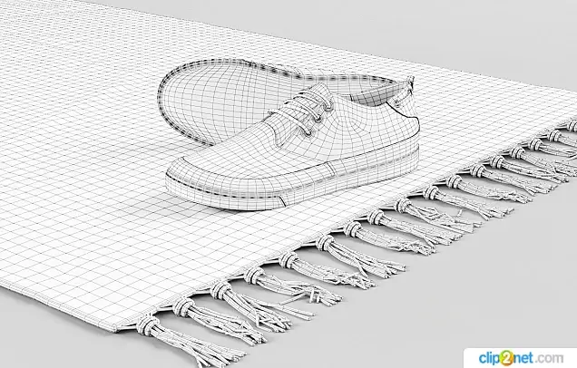

Вот у автора тут круто сделано, прям так как надо
https://3ddd.ru/3dmodels/show/odiezhda_4_1
Сообщений: 2977
Это жи Дима. 146% что все сделано ручками без скриптов. Симуляция в марве и скинврап.

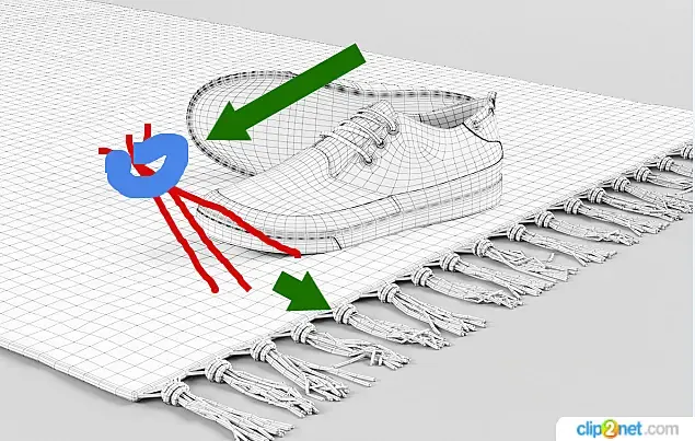

Из лайфхаков - это не узел, а нитки, стянутые кольцами

Мне кажется так будет даже хуже. Бахрома будет загибаться в сторону, полики при ретопологии из плоскости в цилиндр будут вытарчивать из узла, самих поликов будет больше. Но это не точно =)

Я так понимаю, сделать одну единицу бахромы, размножить, а уже в марве как-то их стянуть узлами, или просто кольцом.
Вопрос, как в марве бахрому связать кольцом, т.е. как в реальности, собрал бахрому в кучу, связал. Можно ли что-то подобное сделать в марве?
Сообщений: 2977
Если нужно прям трушный узел в марве, то нужно сперва завязать в узел один лоскут ткани, а потом этот лоскут разрезать на несколько бахромин. Ну и надеяться что при этом узел останется жив, а не превратится в тыкву.

Сообщений: 17170
Не надо его в марве вязать. Видно же, что это инстансы отдельным объектом.
