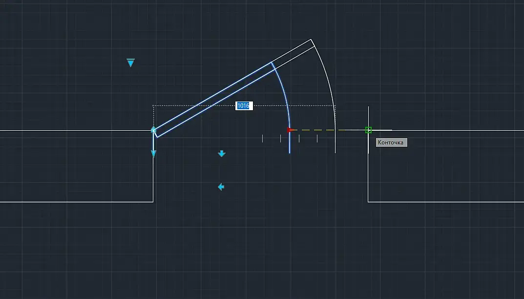

Здравствуйте, друзья. Когда создаю дверь (британскую), то у нее максимальный размер 1016. Есть ли возможность сделать дверь 1200? Заранее благодарю за ответы.

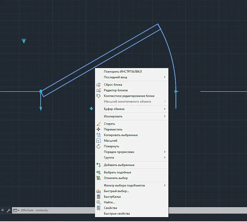

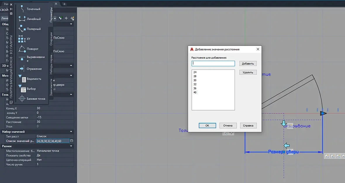

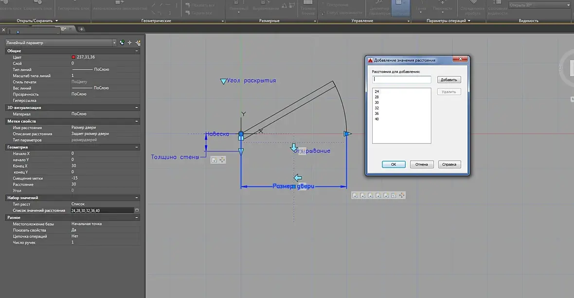

Дверь это блок, редактируется через редактор блоков. Правой кнопкой на "размер двери" и выбираете "свойства". В свойствах "список значений расстояния" и добавляете нужные

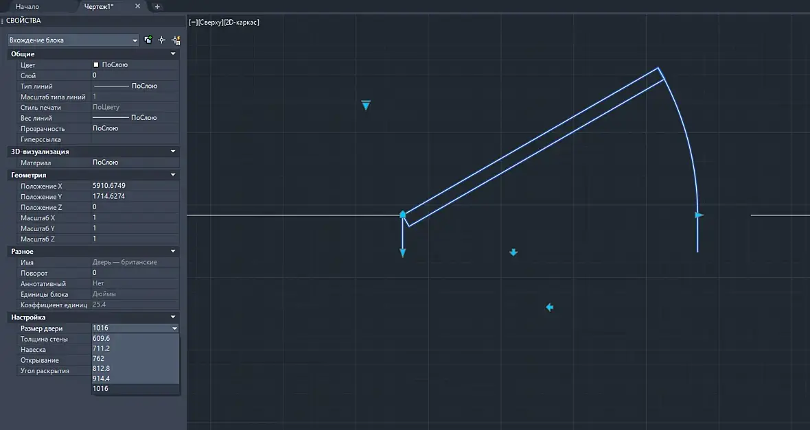

Но я могу сделать максимальный размер 1016

Цитата nike7:
Прочитайте внимательно и сделайте как я написала)) Сначала нужно зайти в редактор блока
Подскажите, пожалуйста, какое значение нужно ввести, чтобы размер двери стал 1200?
Лучше используйте метрические двери, там размеры в миллиметрах, а тут в дюймах показывает
